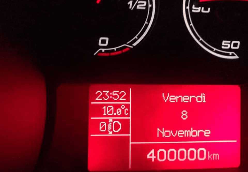

Ti hanno detto tutti bene...;) C'è un amico che risponderà che ha fatto 400000 km....:eek::D:p
si ma io l'ho presa Nuova ed era il 2.0 170cv e l'ho curata personalmente di manutenzione.
non ha mai bevuto una goccia di gasolio normale, sempre il premium.
cambi olio e filtri (Tutti) ogni 15 000km da nuova in fase di rodaggio ho cambiato l'olio 5 volte
-1000km
- 2500
- 3500
- 5000
- 10 000
Olio Bardahl sia motore che cambio, quello del cambio sostituito ogni 60 000km
olio freni ogni 2 anni
in 10 anni e 400 000km:
ammortizzatori e braccetti
volano e frizione
4 distribuzioni
senza contare gomme dischi e pastiglie.
