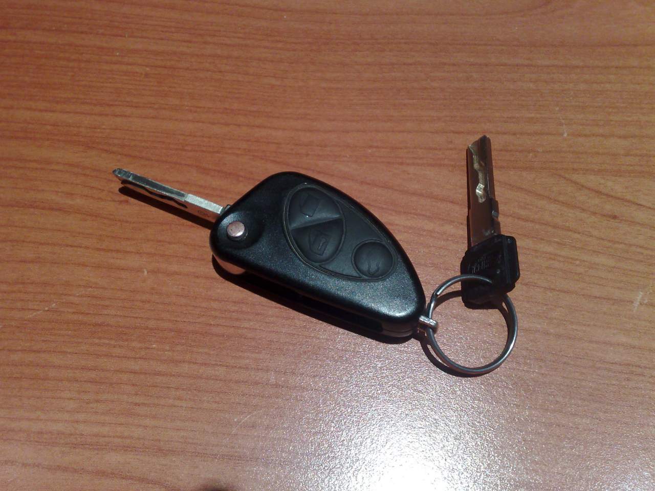

Serratura e maniglia ritirata dallo sfascio, copia chiava effettuata (no decodifica) al costo di 12,00 euro l'una, mentre la maniglia completa di serratura mi è costata 50,00 euro.
    133 KB · Visualizzazioni: 219
