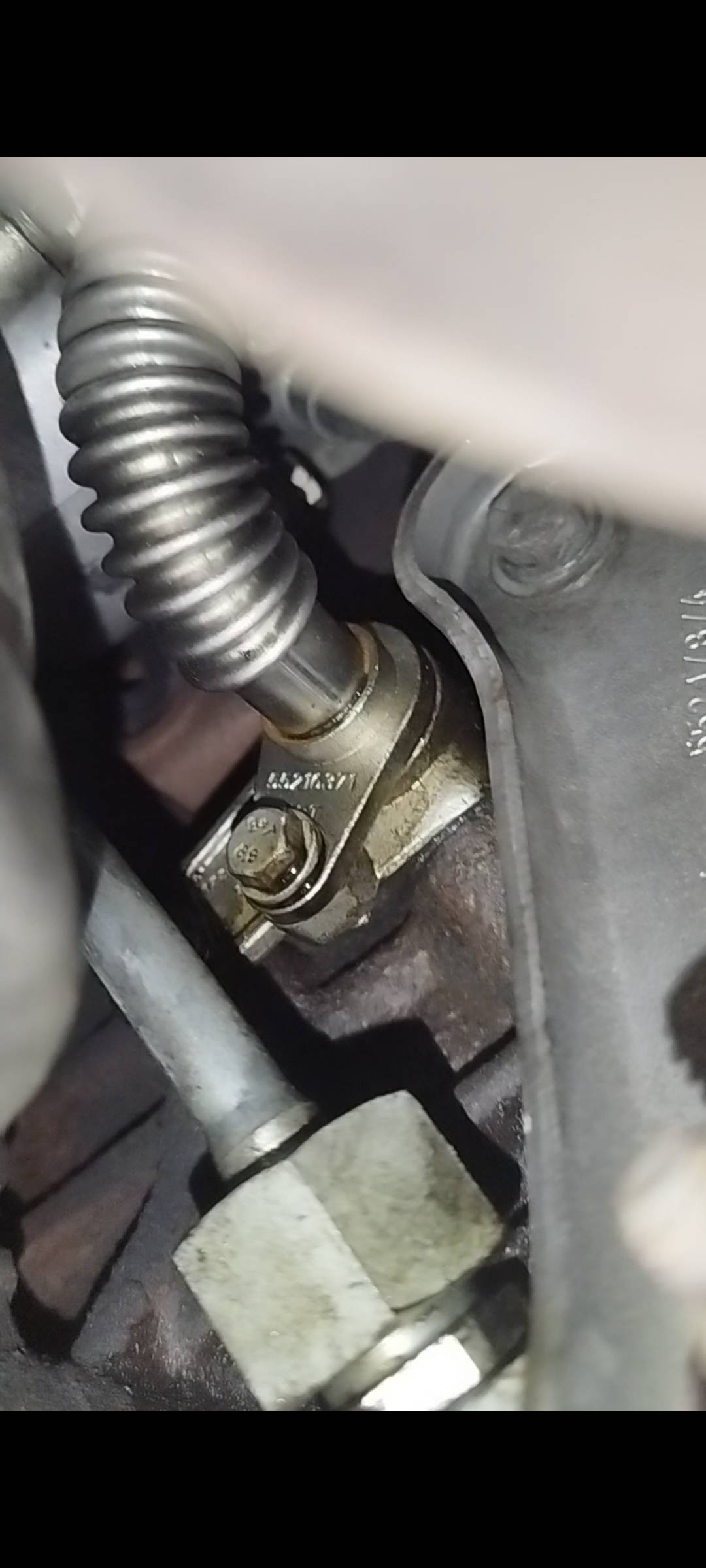

Oggi ho notato questo sul tubo recupero del turbo.e già successo a qualcuno? grazie
