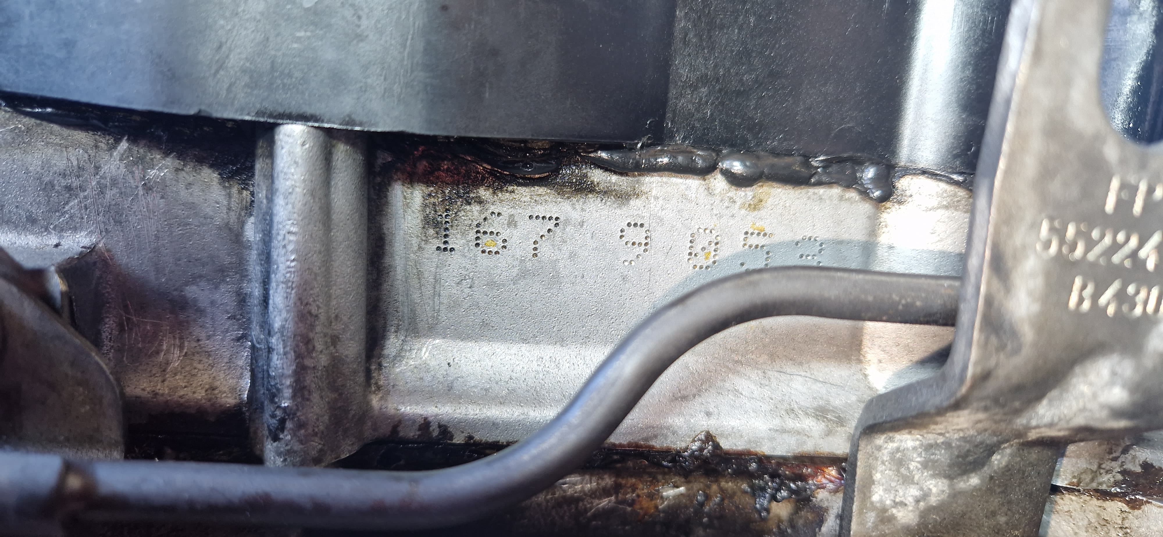

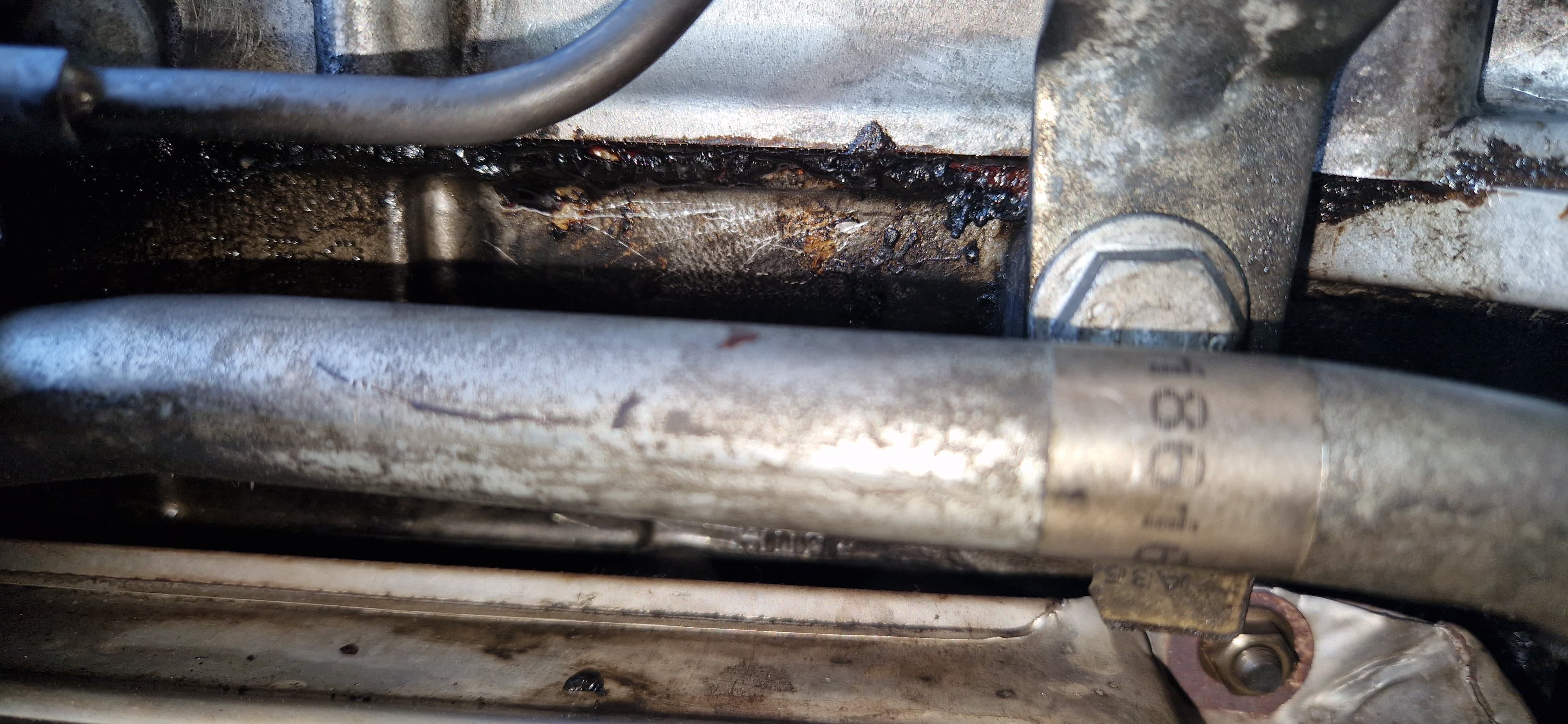

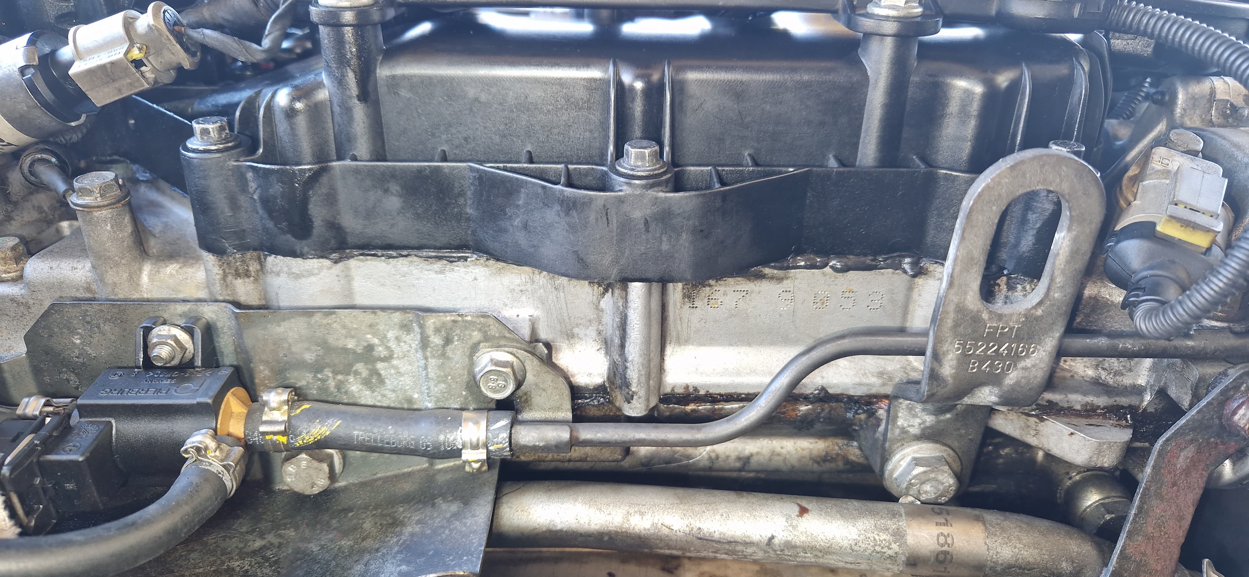

Ecco un paio di foto del sigillante trovato (da notare lo stato di imbrattamento in cui versa il motore, sembra il Transit dell'84 che usava mio zio per andare in giro per mercati). La zona intorno ai fori per i pozzetti candele (visibile una volta rimosse le bobine) è anche peggio. Il sigillante sembra sia stato applicato col dito. Insomma, urge una smontata e un rimontaggio serio!

Non ho le competenze tecniche per confermarti se quel sigillante sia quello applicato di fabbrica che si è smerdato (sembra un lavoro successivo fatto da un macellaio) o meno. Io avevo trafilamenti d'olio da entrambe. Sicuramente trafila olio e comunque è da sistemare.
