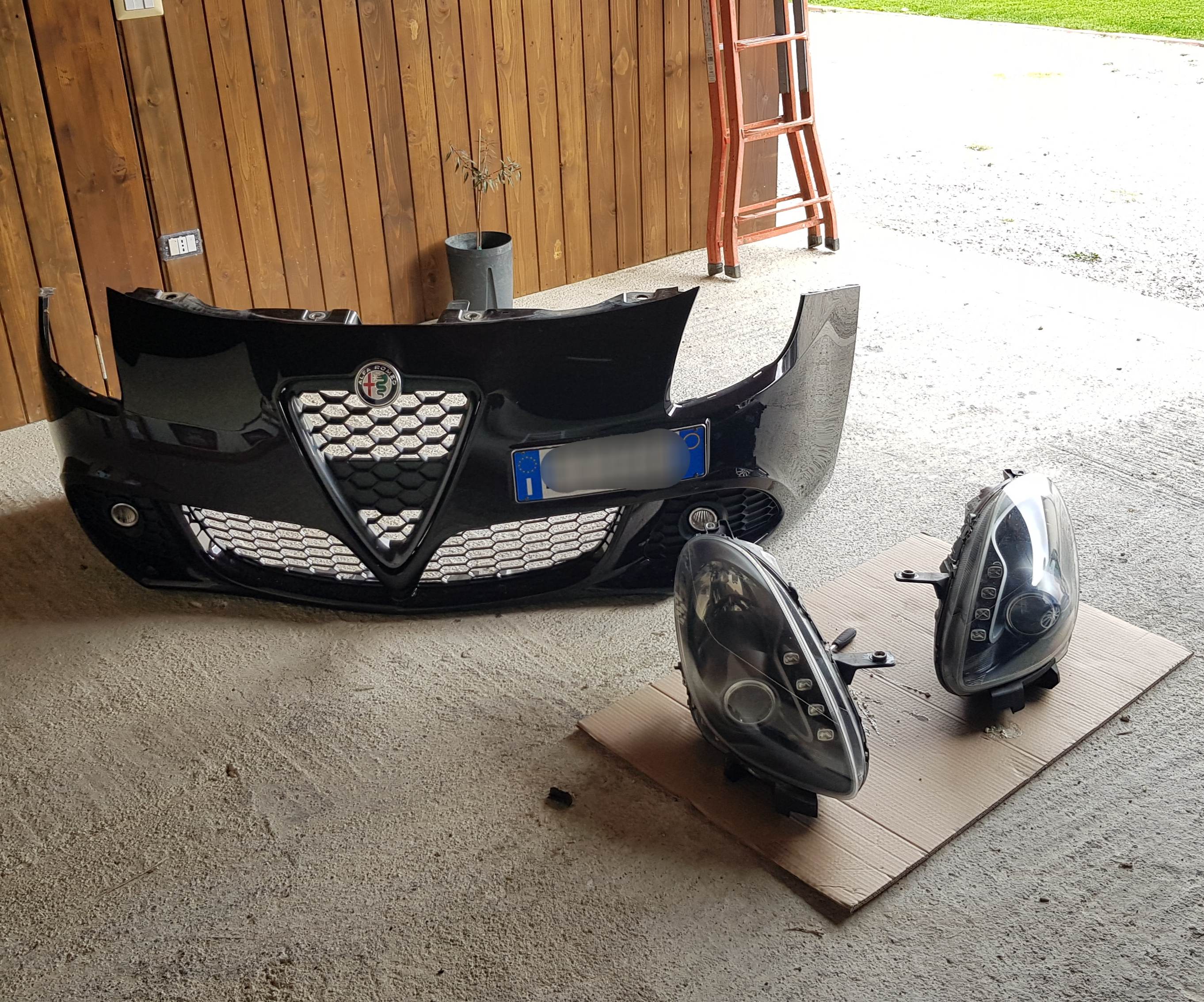

Avrei aggiunto che, staccandosi la molletta e cadendo dentro al faro potrebbero partire delle bestemmie.. Tante bestemmie .. Con la conseguenza di smontare il faro..
Personalmente preferisco di gran lunga smontare il paraurti... ormai lo smonto più velocemente di qualsiasi officina alfa romeo
Le altre volte che ho provato a sostituirle direttamente ho solo buttato via mezza giornata e bestemmie varie (e poi alla fine ho comunque smontato il paraurti)

Siamo d'accordo però che per fare un lavoro pulito bisogna almeno smontare il faro.
