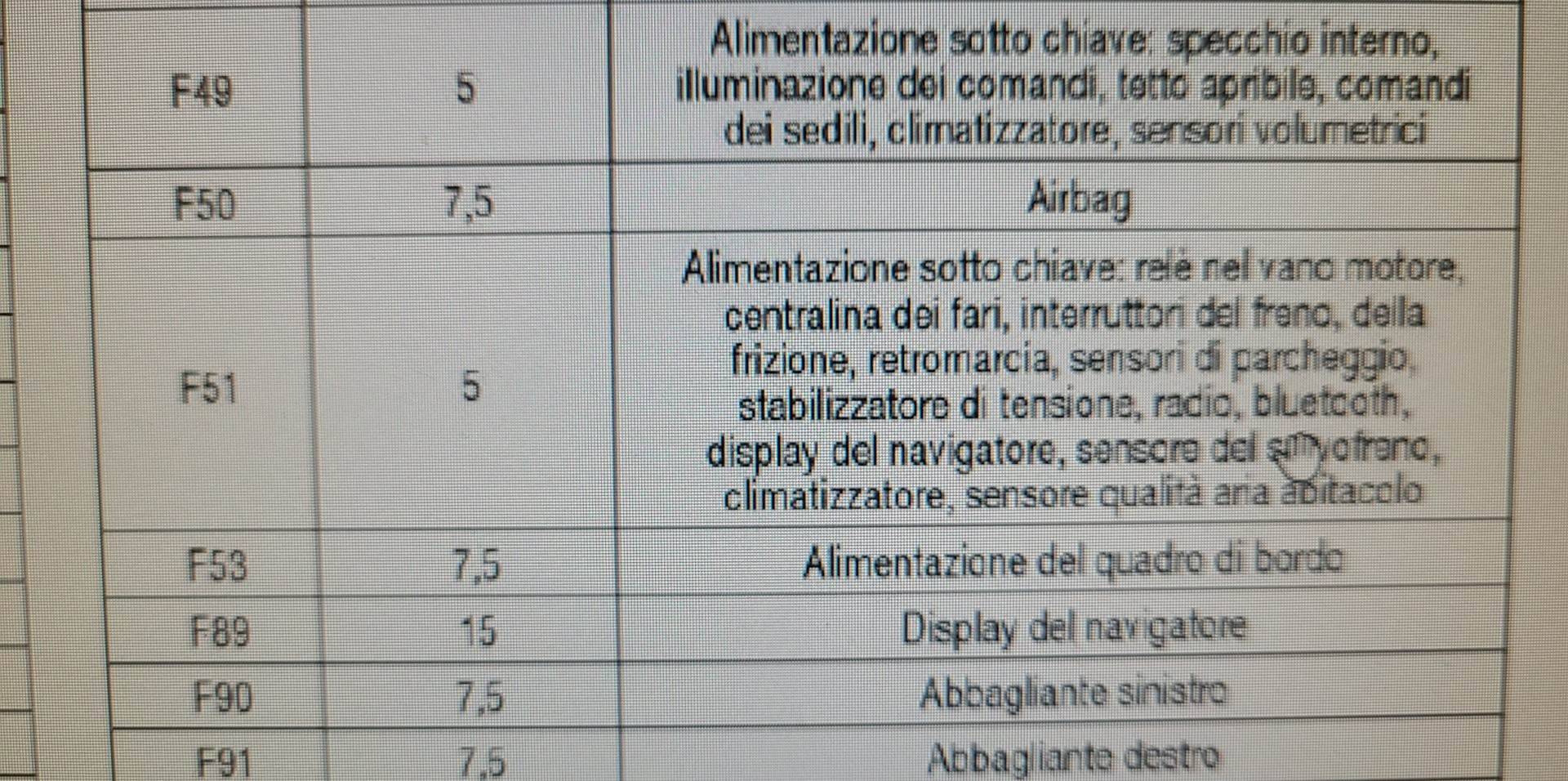

E stato smontato che funzionava, non vedo motivo che ora non funziona il fusibile, cmq dove si trova esattamente perché dall'immagine non lo capisco
non si deve invertire ne modificare niente, se non funziona controlla il fusibile dello schermo , c'è scritto sul manuale qual
F36 , alimenta il navigatore, dal navigatore parte un cavo che va al display e che porta alimentazione ecc , ti ho mandato il file dove c'è scritto tutto , se non hai le conoscenze per leggere uno schema elettrico conviene tu ti rivolga ad un elettrauto
F89 , fusibile dello schermo del navigatore
