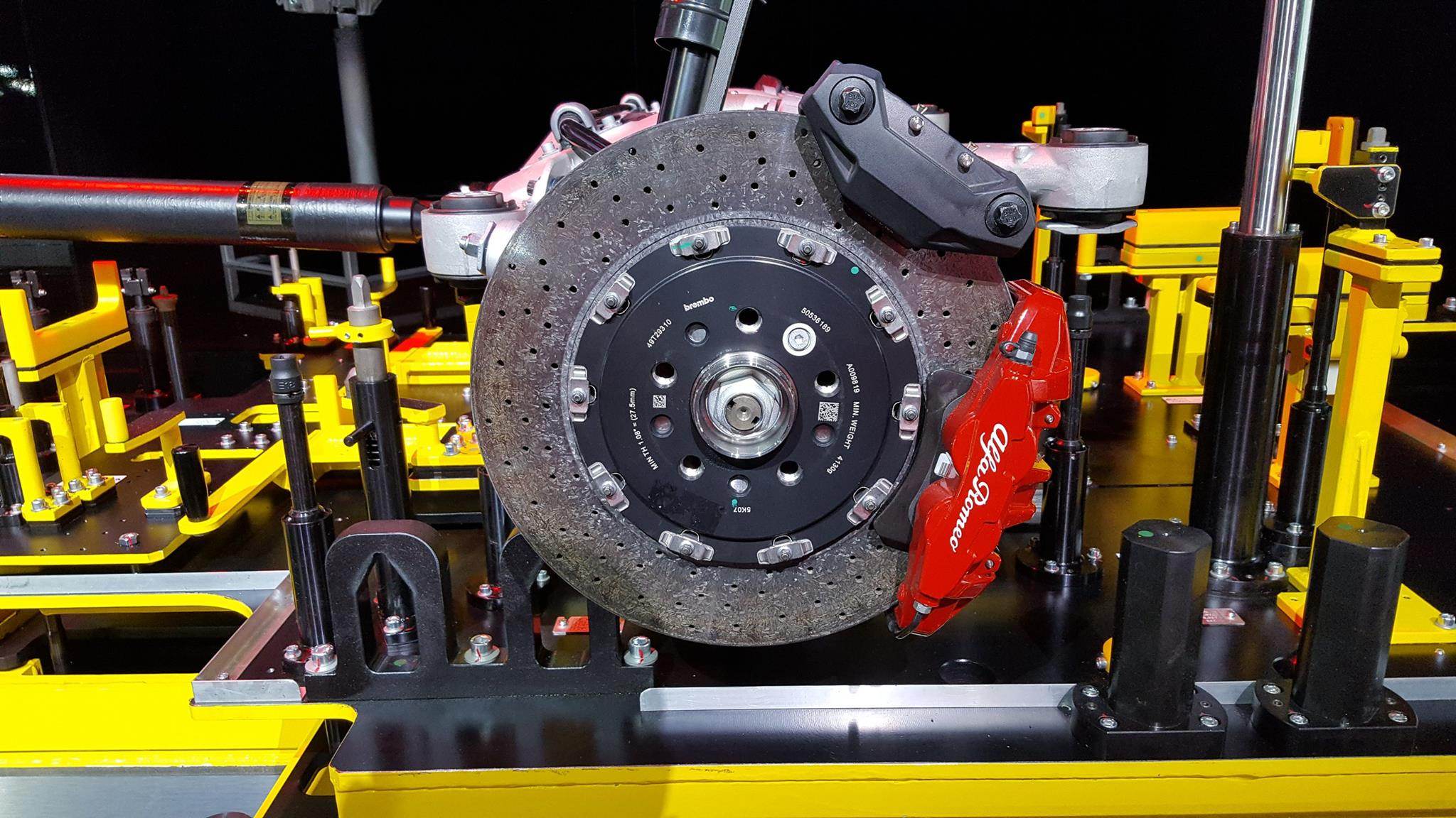

credo che le pinze siano uguali su tt e 2 impianti della q
Copia/incolla da documento ufficiale AR:
"I dischi in materiale carbo-ceramico da 390mm sono accoppiati a pinze monoblocco Brembo® a 6
pistoni con pastiglia da 143 cm2 mentre i dischi in acciaio sono accoppiati a specifiche pinze
monoblocco Brembo® a 6 pistoni."

Sull’anteriore si può usare un distanziale ma il mozzo posteriore è diverso.
Nel posteriore c’è l’alloggiamento per due pinze, una 4pompanti è una per il freno a mano.
    330.2 KB · Visualizzazioni: 298
Alla fine l'ho montato e serve anche il mozzo posteriore oppure l'impianto andrebbe modificato

Scusate il ritardo ma rispondo alla domanda.
Giulia quadrifoglio impianto acciaio per passare a CCM come?
Anteriore
Le pinze passiamo da 6pot slim acciaio a 6pot big carbo(notate no tubo canula esterno), disco da 360 a 390 carboceramico.
Staffa differente , attacco radiale mozzo uguale, pinza si passa da 195mm radiali a 215.
In sostanza basta solo smontare vecchio e mettere tutto del ccm, mozzo invariato.
Posteriore si passa da 350 acciaio a 360 carboceramico, qui fusello differente quindi va sostituito cn quello specifico ccm.
La pinza 4 pompanti è uguale ma cambiano le paste. Pinza freno a mano uguale.
Su giulia NON quadrifoglio si può fare ugualmente, vanno lavorati fuselli anteriori e si usa staffa originale, posteriore staffa artigianale oppure fuselli Q.
Sia per ccm o acciaio sono gli stessi interventi.
