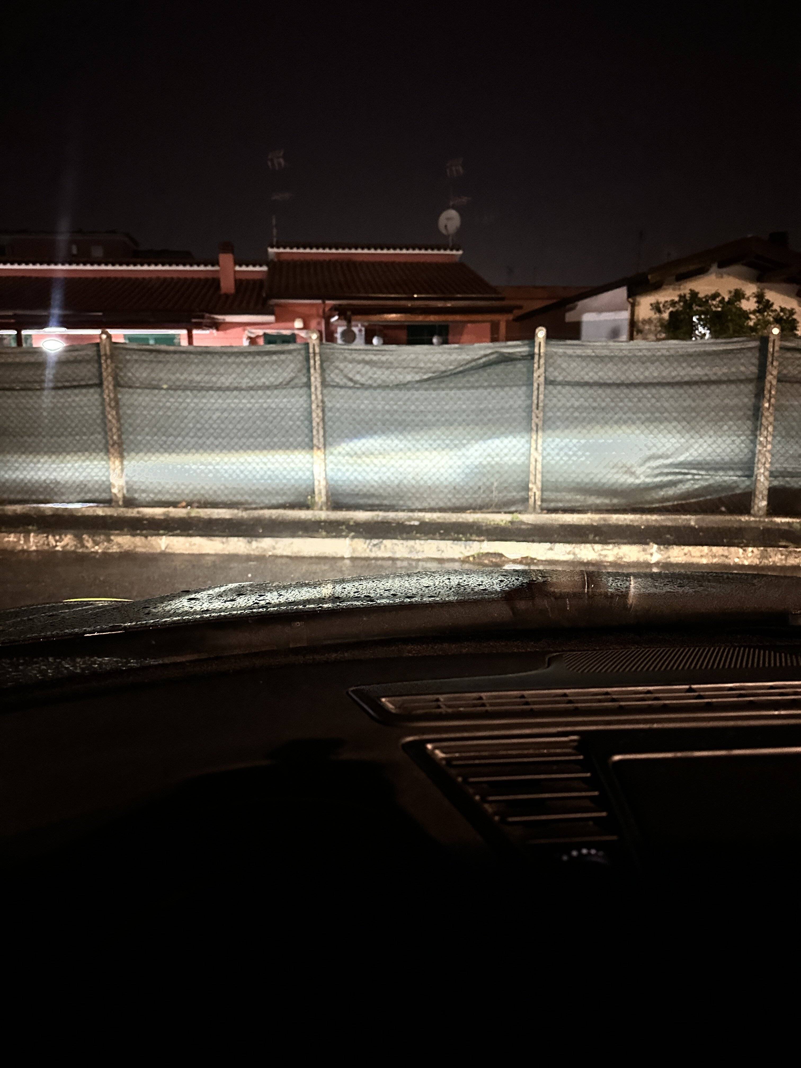

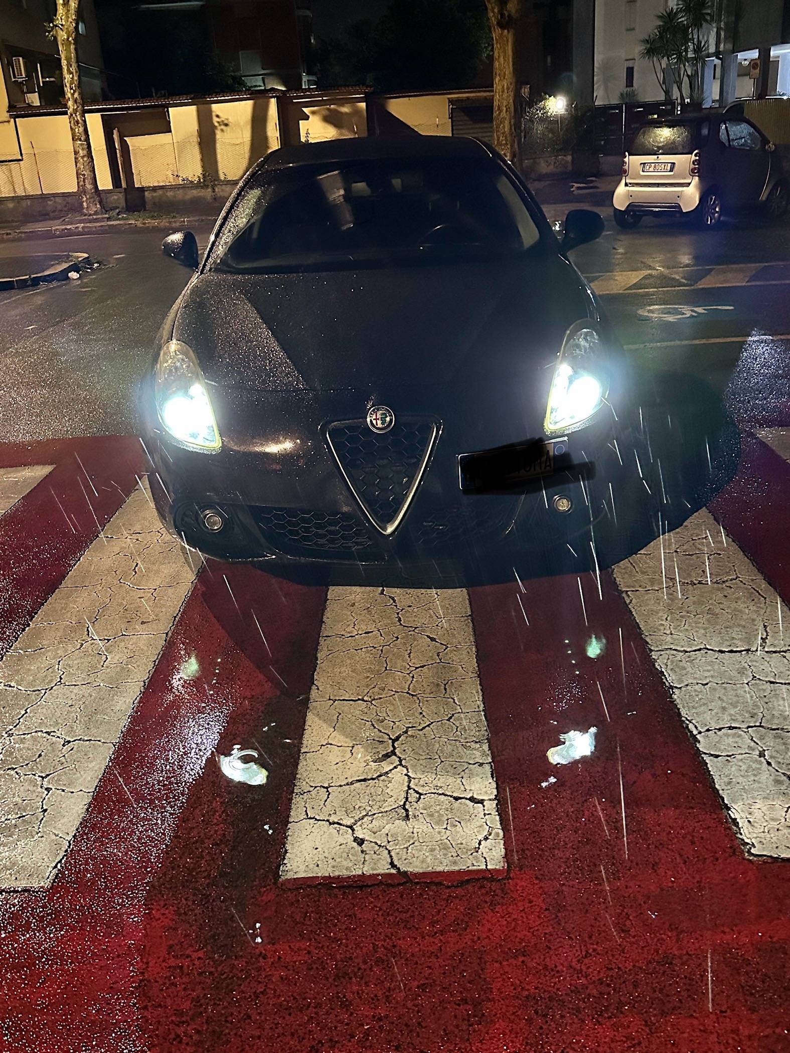

Ho provato i led poco fa. È una serata buia e nuvolosa, piove e l’asfalto è lucido. Devo dire che rispetto alle osram night alogene gialle, il led qualcosa perde. Sarà il bianco sull’asfalto lucido… l’effetto è molto bello però. È sono omologate soprattutto
    556.5 KB · Visualizzazioni: 26
    829.4 KB · Visualizzazioni: 26
Quindi le alogene illuminavano meglio?
Di notte la luce 3500k/4000k è meglio della bianca 6500k, in quanto lo spettro "giallo" aumenta il contrasto, ne consegue migliore visibilità notturna.
Ma per capire, le macchine nuove hanno i led… quindi anche loro perdono in visibilità?
A differenza delle alogene, i Led assorbono 1/5 dell'energia a parità di luce emessa e durano molto di più, questo è il motivo principale dell'uso scelto dai brand, inoltre i Led da 6000/6500k (bianco) offrono maggiore luminosità (lux), assorbendo meno energia dalla batteria.
Riguardo la notte, la luce bianca non è il massimo, perde i contrasti, specialmente con nebbia, pioggia e neve.
Per capire la differenza, prova degli occhiali con vetro giallo 30/50% max (adatti alla guida notturna, i camionisti ne sanno qualcosa) noterai una enorme differenza, visone più contrastata, luci meno abbaglianti, guida più riposata.
Reactions: VURT
sul bagnato avevo la percezione di vederci meglio con la luce gialla
Assolutamente vero.
Quindi sembrerebbe che i led non siano questa grande trovata, a parte il risparmio energetico di cui si è parlato, che poi del risparmio non te ne frega niente perchè una alogena con 10 euro o anche meno la cambi, se salta un led il discorso cambia.
