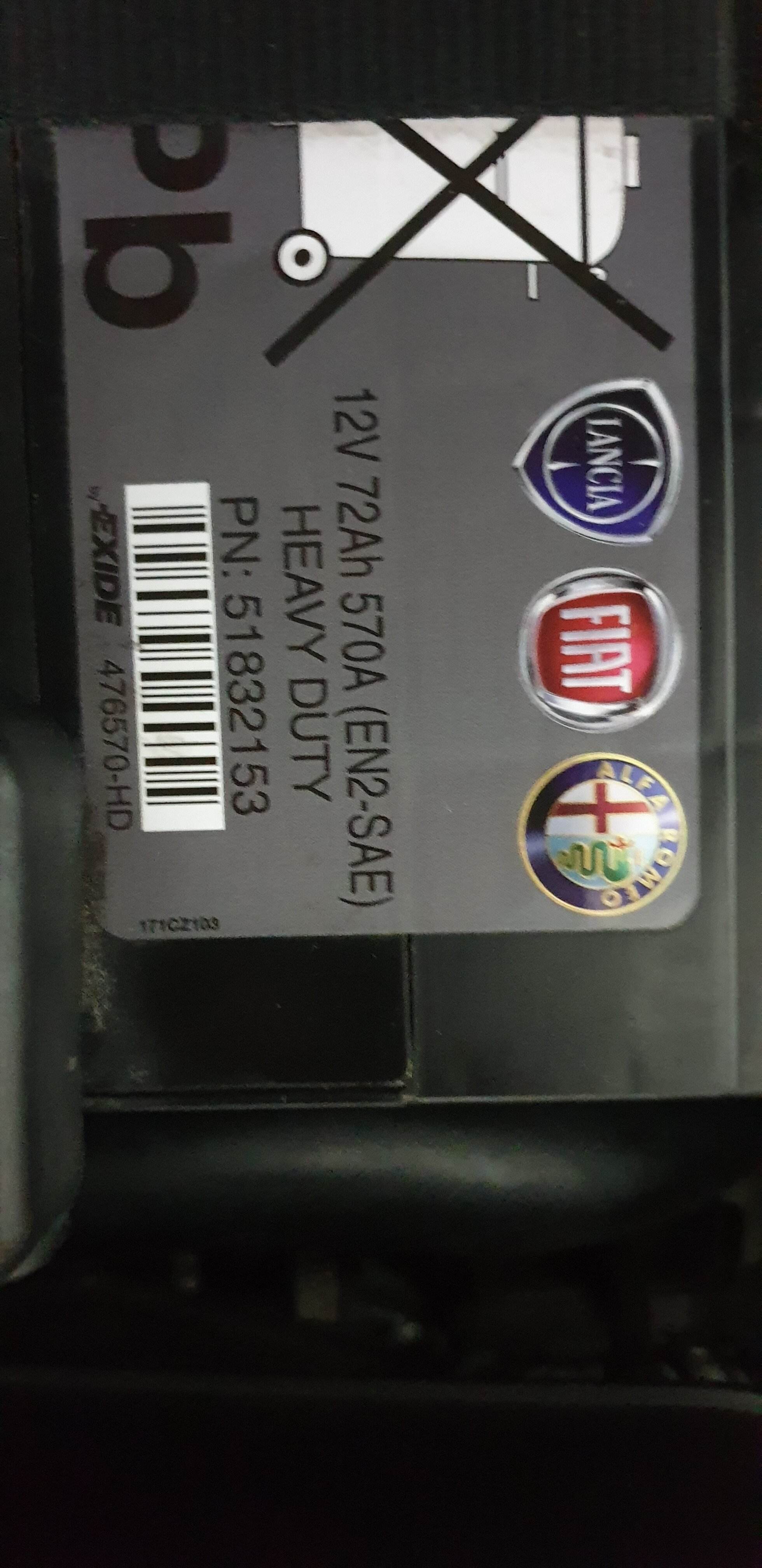

Ragazzi ma siete sicuri che sia 70 ah?
Perché io ho la batteria originale ed 72Ah 570A.
Io la voglio cambiare anche se per il momento sta andando,ma qualche segnale che sta per morire me lo sta dando.
Ma uguale identica a questa non riesco a trovarla in nessun sito,ho cercato su mopar ,ebay,amazon. L'unica che ho trovato identica a questa è su linea originale ,scontata ,a 163 euro..non è troppo??
E' sempre una batteria originale il prezzo ci sta tutto , le batterie esternamente sono tutte uguali , poi dentro in base al costo ci puoi mettere più o meno piombo ecc.....sicuramente per come sono fatto io , quando apro il cofano e mi cade l' occhio su una bella batteria originale , piuttosto che vedere altre sottomarche ....
Reactions: kormrider
Vabbè "sottomarche"
Ci son batterie con le stesse caratteristiche delle originali,di marca come magneti marelli,varta per esempio, che costano meno e rendono di più.
La mia originale sostituita in concessionaria, era davvero una porcheria...
