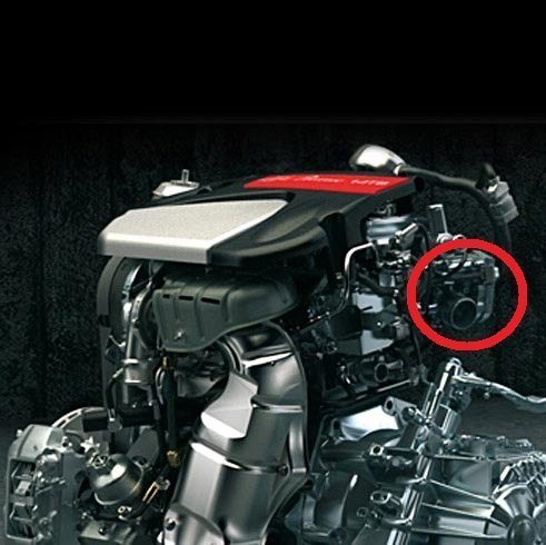

La settimana scorsa mia fidanzata che percorre la media di 100 km autostradali ha lamentato un leggera perdita di potenza e brillantezza dell'auto facendomi così incuriosire: aprendo il cofano sono stato meravigliato dalla sporcizia presente sulla vaschetta del liquido freni, tutta imbrattata di nero.
Guardando attentamente il vano motore sembra che qualcosa trasudi e spruzzi liquido: il problema è che non riesco a capire se sia gasolio o semplicemente olio.
In allegato troverete una foto del motore in cui segno con bollino rosso il punto esatto in cui sembra fuoriuscire il liquido.
Attendo vostri preziosi consigli!

Controlla il livello dell'olio.. Se è apposto si tratta di gasolio, che comunque sia, al tatto dovrebbe avere il tipico odore da nafta....
controlla le fascette dei tubi della turbina se sono ben strette. altrimenti vai in concessionaria subito

Ciao a tutti.
Sono passato dal mio meccanico di fiducia, non alfa romeo ma molto preciso e puntiglioso, al quale ho fatto vedere il tutto: in 2 secondi mi ha indicato con il dito l'attacco del manicotto in gomma che è attaccato alla turbina facendomi notare come sia uscito dalla sede il gommino che fa da spessore.
Accelerando a vuoto si sente poi chiaramente un leggero soffio che indica che l'auto sfiata.

Ciao a tutti.
Vi informo che la mito e' stata ritirata dal mio meccanico di fiducia al quale ho fatto sistemare il tutto e l'auto va come un gioiellino.
tagliando completo più sostituzione guarnizione(gommino) del manicotto turbina che trasudava alla Modica cifra di 182 euro con intervento fatturato e valido per la garanzia.
P.s. Meccanico a Vicenza point service molto bravo, onesto ed economico: a fine tagliando ti fa vedere tutto quello che ti ha sostituito.
Se avesse voluto farmi il pelo mi avrebbe cambiato il manicotto potendoci lucrare come avevano peraltro prospettato in alfa Romeo(non mi vedono più)
Buono o no?!
Spero di essere stato di aiuto avendo illustrato la risoluzione del caso.
