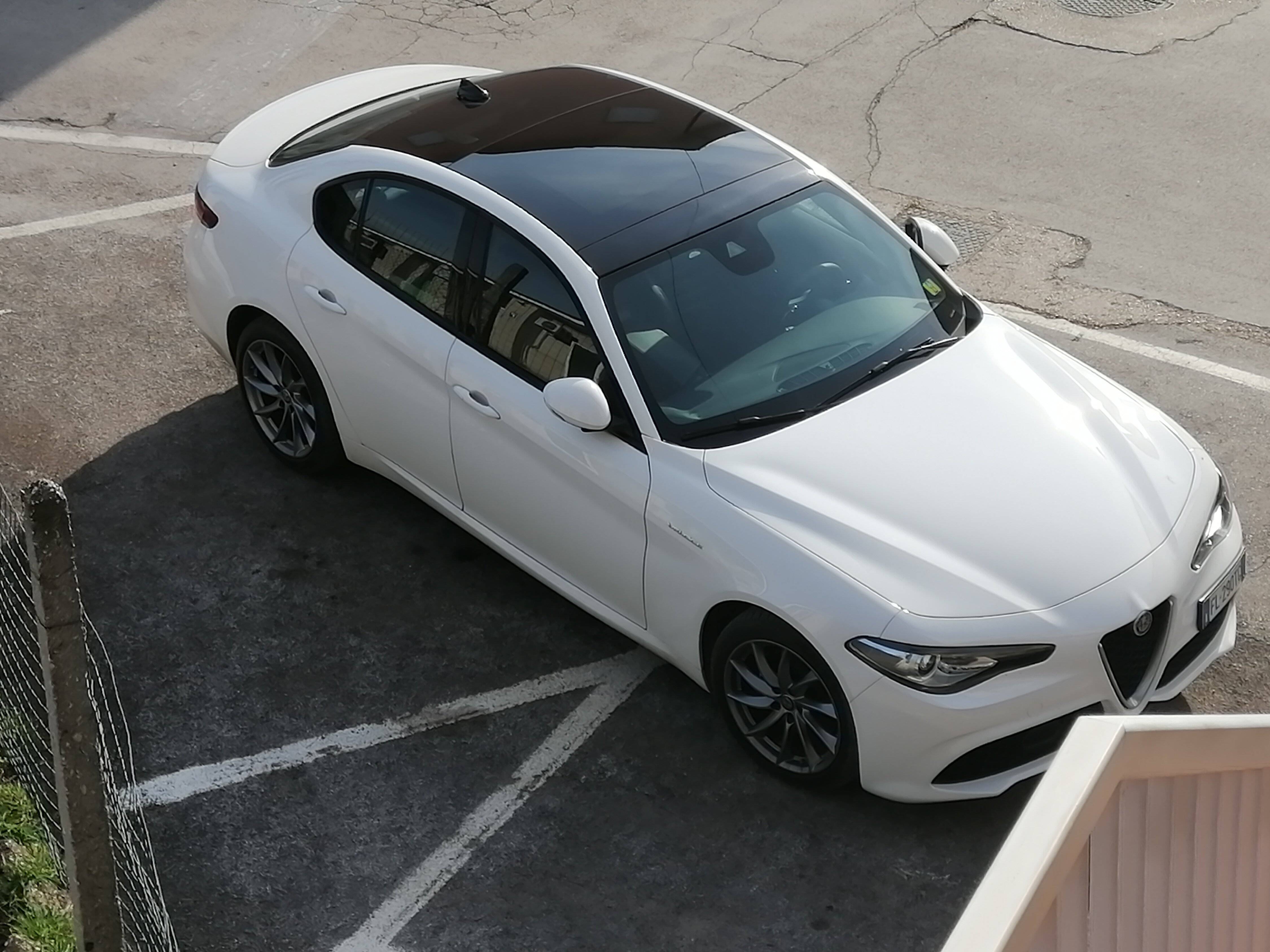

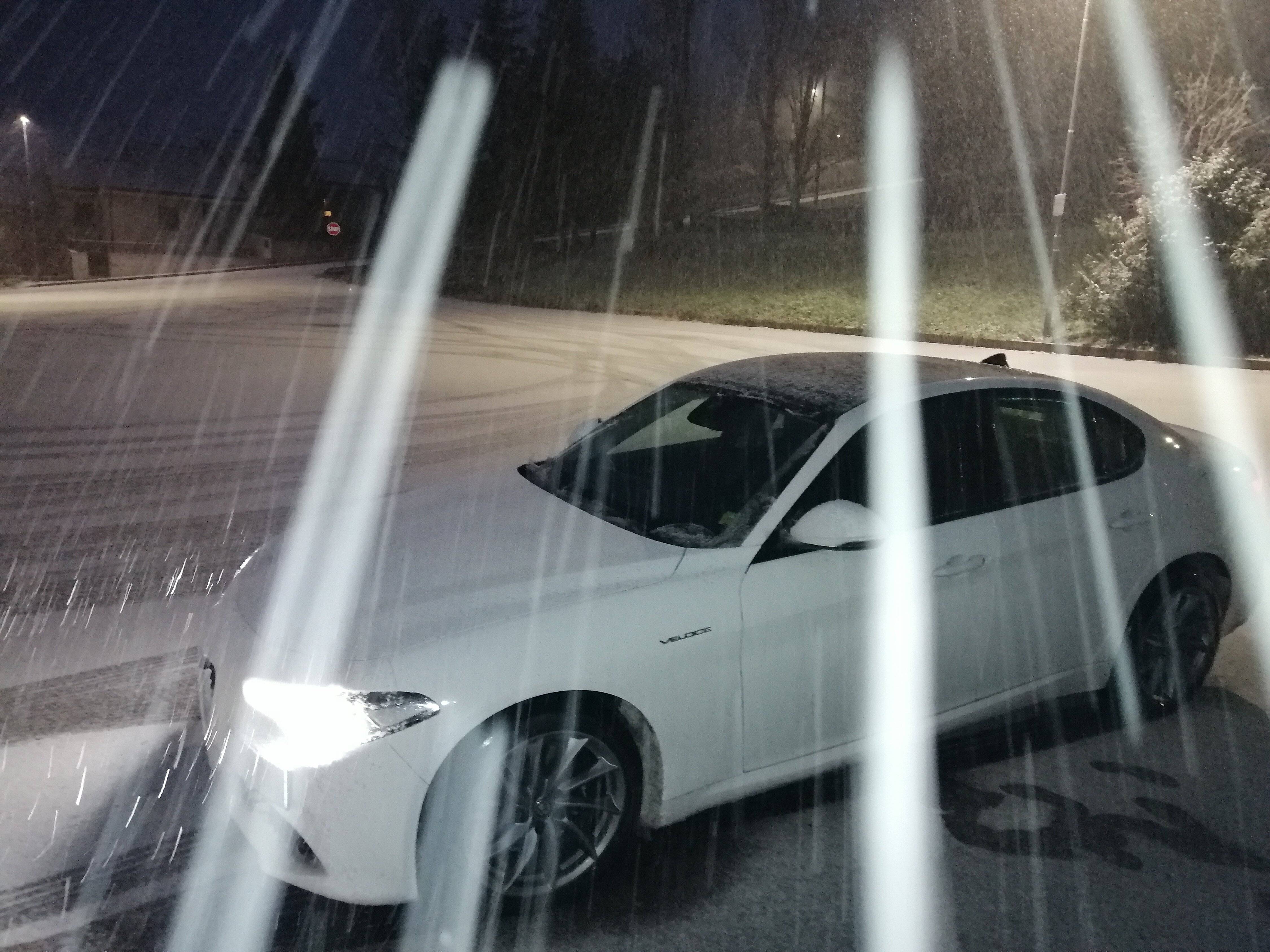

Dimenticavo grazie mille per aver risposto, magari riusciamo a far partire il post . È ora che alfa si svegli e solo se siamo uniti possiamo fare il meglio per tutelare i nostri interessi e trasformare magari una situazione di svantaggio in vantaggio come fortunatamente sono riuscito a fare io in questa occasione. Un utente del forum mi ha dato una grossa mano spiegandomi come muovermi all inizio Della controversia e quindi se posso a mia volta salvare il culo a qualcuno sono disposizione. Saluti e viva l alfa!!! In allegato la mia piccola bastarda che come sapete è sotto i ferri per il cambio completo del motore.

CIao, vedo ora la discussione: la Veloce 210cv nelle varie annate è cambiata solo ed esclusivamente di elettronica ma non di motore: la 2022 ha qualche chicca tipo "veleggio in N" ed un cambio leggermente meno "nervoso" ma il motore spinge che è uno spettacolo in entrambi i casi (forse, ma è solo una sensazione da fanboy quale sono).
Per il resto, cerchi a parte, è praticamente la mia :)
