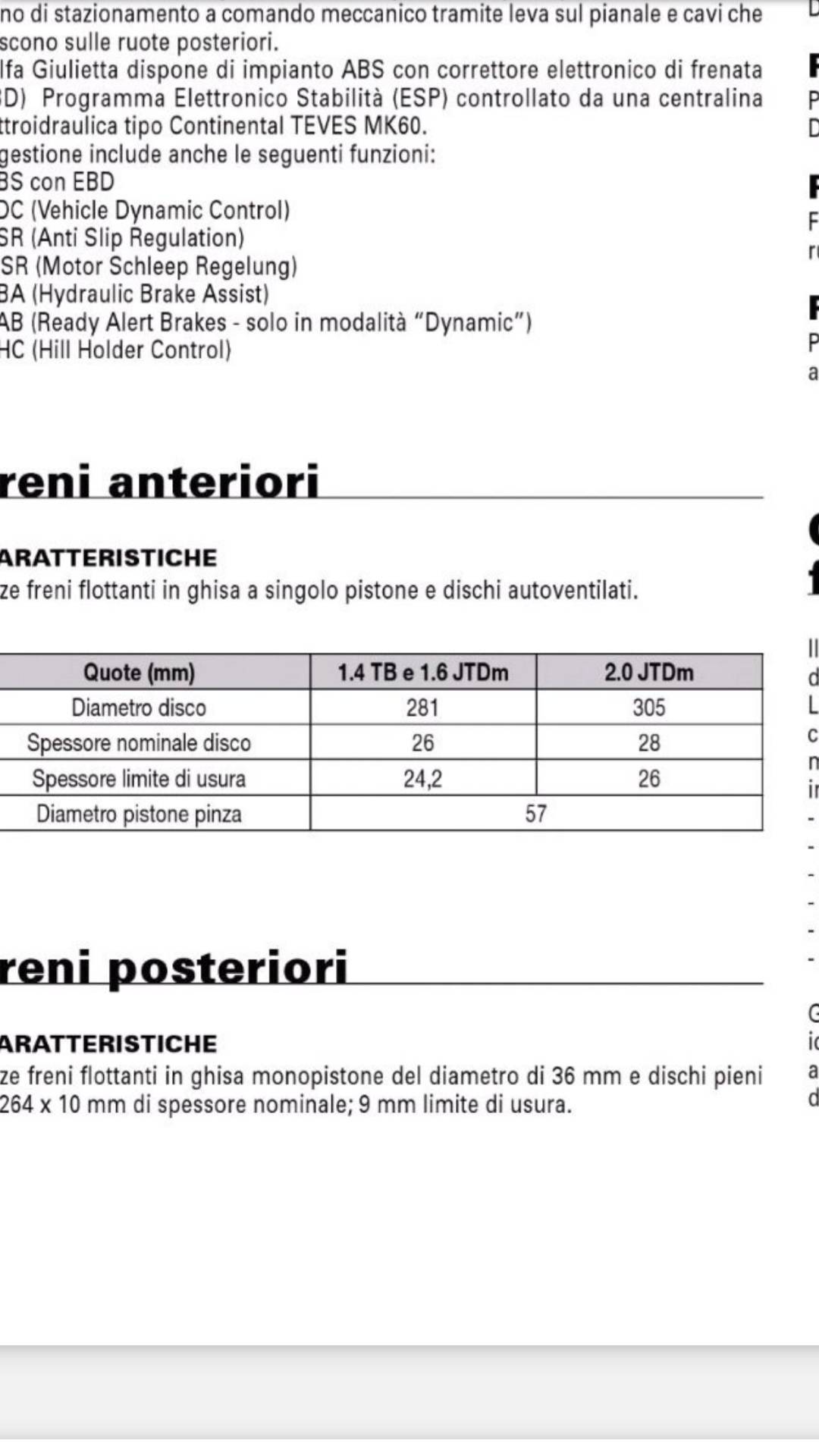

Solo per capire e fare chiarezza, dici che i dischi erano a 50%, quindi i dischi hanno mezzo millimetro di scalino dentro e mezzo fuori? Dalla foto sembrano dischi che hanno superato da tempo lo spessore minimo?
Dovrò far valutare bene dal meccanico appena ritireranno l'auto. Lo scalino sembrerebbe di 2-3 mm.
