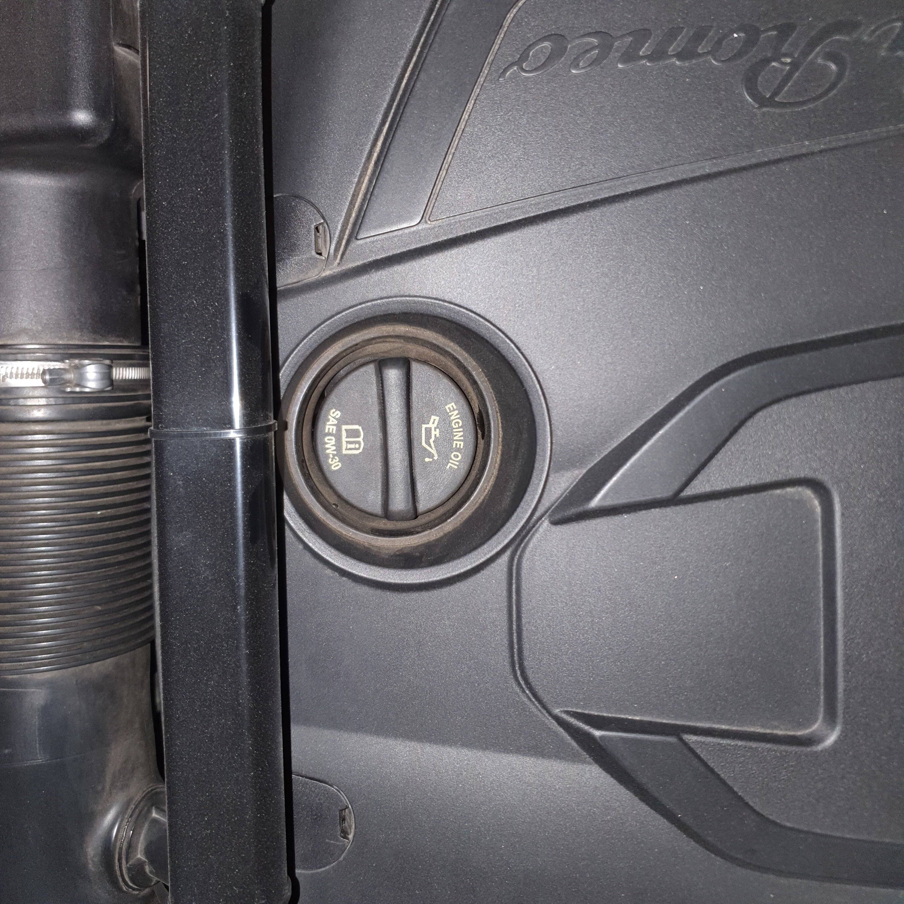

Fai una tacca sul tappo olio e una sulla copertura. Se non combaciano più al rutiro con ogni probabilità l'olio lo hanno cambiato
Ho verificato solo per sicurezza ma come immaginavo il tappo è a rotazione fissa. Nel senso che svitandolo e riavviandolo torna SEMPRE nella stessa posizione
