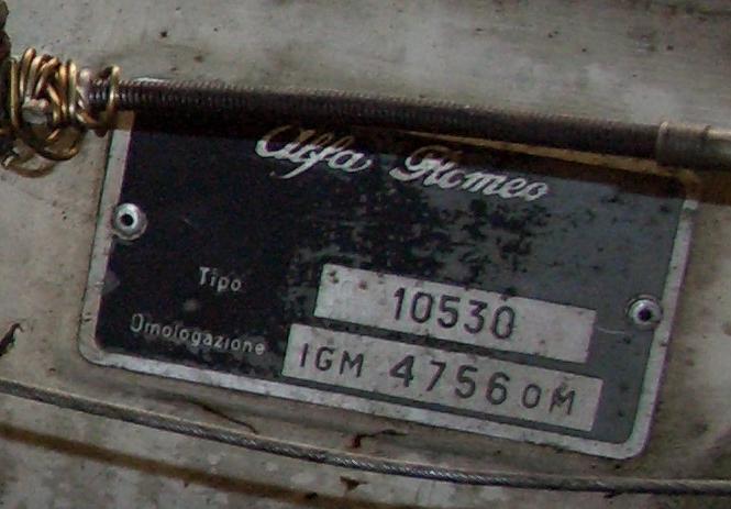

Per il momento l'auto è in carrozzeria .
Ho trovato una foto dove si dovrebbe leggere il numero di omologazione.
Grazie Miclanci

esatto ! è proprio quello cheti serve .
Ora le strade sono 2 :
- Trovi qualcuno che ha un'auto uguale con lo stesso numero di omologazione e ti fai una fotocopia , poi vai con la foto , il CDP dove dovrebbe esserci scritto : ALFA ROMEO 105.30 e quindi si può desumere che quel modello ha l'omologazione 4756 OM
- oppure vai con la foto , il CDP in Motorizzazione e fai cercare nel loro archivio il cartaceo dell'Omologazione 4756 ( se gli dici DGM 405 dell'omologazione IGM 4756 capiscono meglio )
Ti assicuro che in Archivio , a meno che non ci sia stato un incendio , un allagamento , una catastrofe , devono averlo !
Lì sopra ci saranno scritti tutti i dati che vogliono .
Ci potrebbe anche essere una 3^ strada : gli porti dei libri specifici che parlano di Alfa con tutti i dati tecnici , ma non so se li accettano .
Sinceramente secondo me , nel tuo caso , farsi fare una scheda Tecnica dall'ASI o dal Riar è una cosa veramente sprecata , tanto più che hai tutto in regola compresa la denuncia di smarrimento del vecchio proprietario ed il CDP già a tuo nome !
