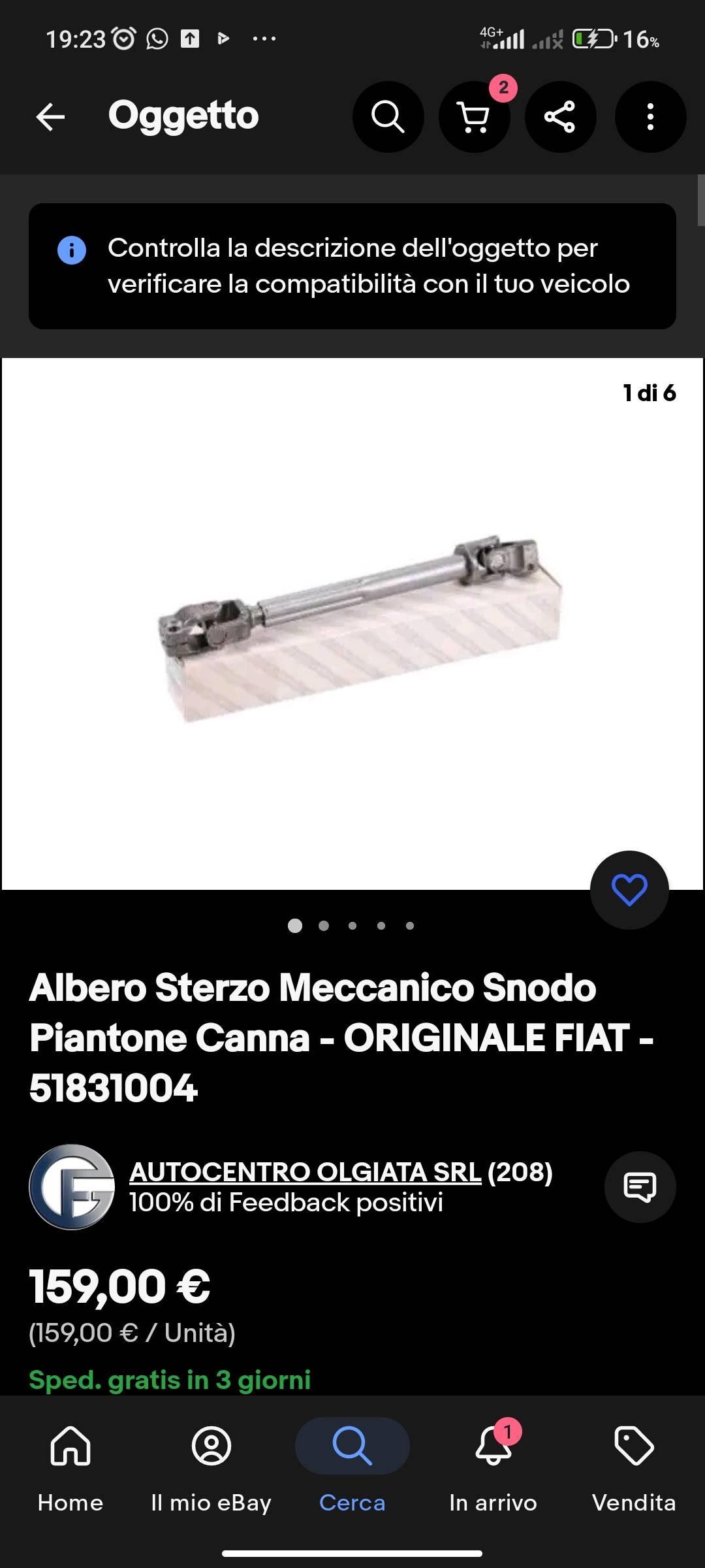

Rumore sterzo 156 2.0
Per altre auto ho trovato proprio la parte con i giunti come ricambio come quella in allegato, invece sembra che per la 156 si trovi solo il piantone completo intero.

Dopo anni di sbattimenti l'avevo trovato nuovo sulla baia tedesca. Sulla 156 si allentava il dado sul giunto del millerighe.
Reactions: Takkino01
Il bullone sul millerighe intendi quello giù vicino i pedali? Controllato ed è stretto. Oppure intendi il dado che tiene il volante? Nella mia zona comunque in demolizione ci sono solo JTD, ts neanche l'ombra. Il piantone è uguale tra jtd e ts?
Quello sotto ai pedali. Ma sì certo che è uguale. Figurati se in fiat si mettevano con mille piantoni diversi.
Perfetto ti ringrazio per l'aiuto. Vedo di trovarne uno che sia in buone condizioni e spero di risolvere, è davvero fastidioso questo tac tac tac ogni volta che sterzo.
Fastidioso e anche pericoloso perché alla lunga si stacca il giunto.
