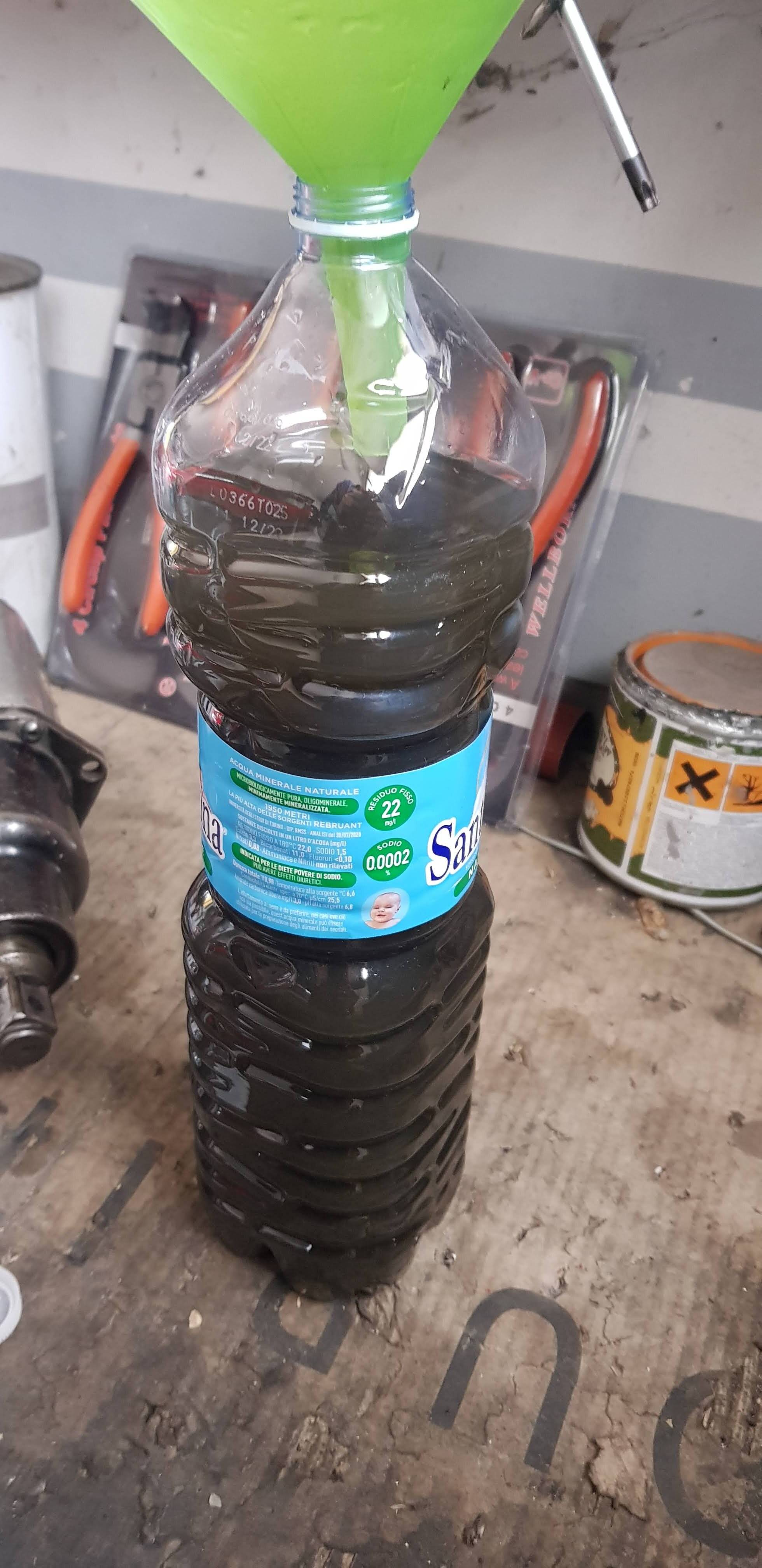

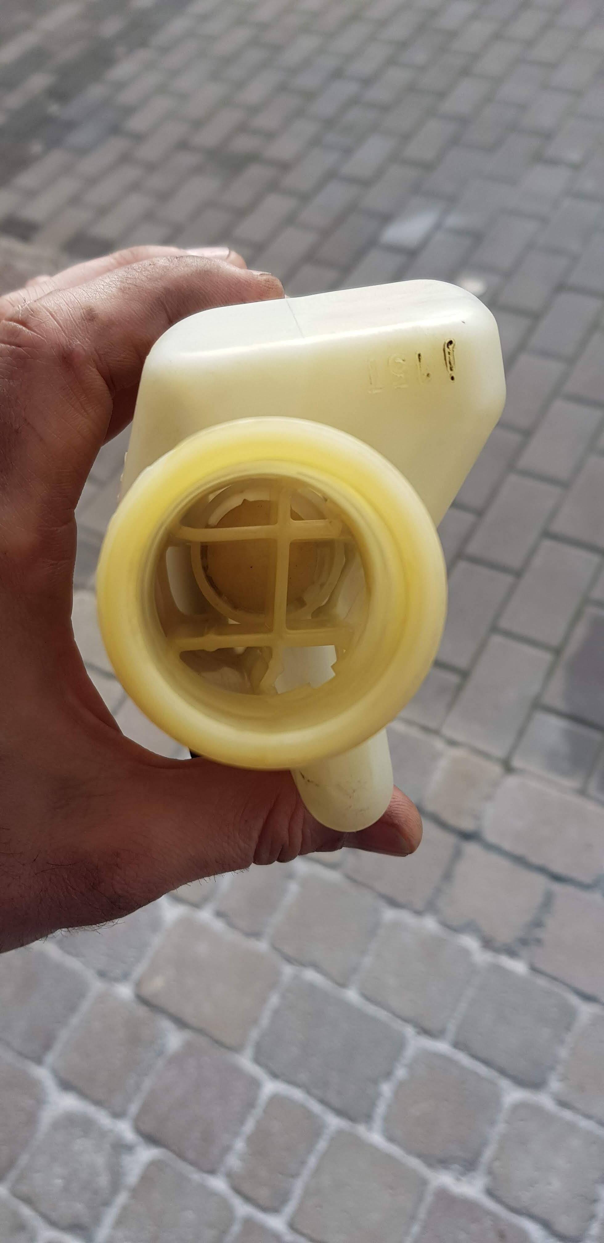

Io proverei a fare uno spurgo totale dell'olio (il mio era scuro e sul fondo della vaschetta c'era molto sedimento), nella speranza che migliori senza dover fare altro.
Guarda come era nero l'olio nel mio impianto... ho dovuto smontare la vaschetta e lavarla per togliere il sedimento che giaceva sul fondo
Assurdo 😮 mi che nero.
Lunedi provvedo anche perché è fastidioso sto scalino. Grazie per aver risposto 😉
