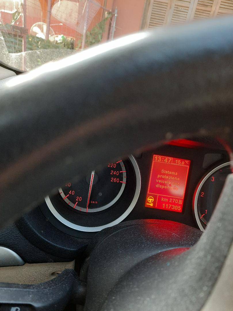

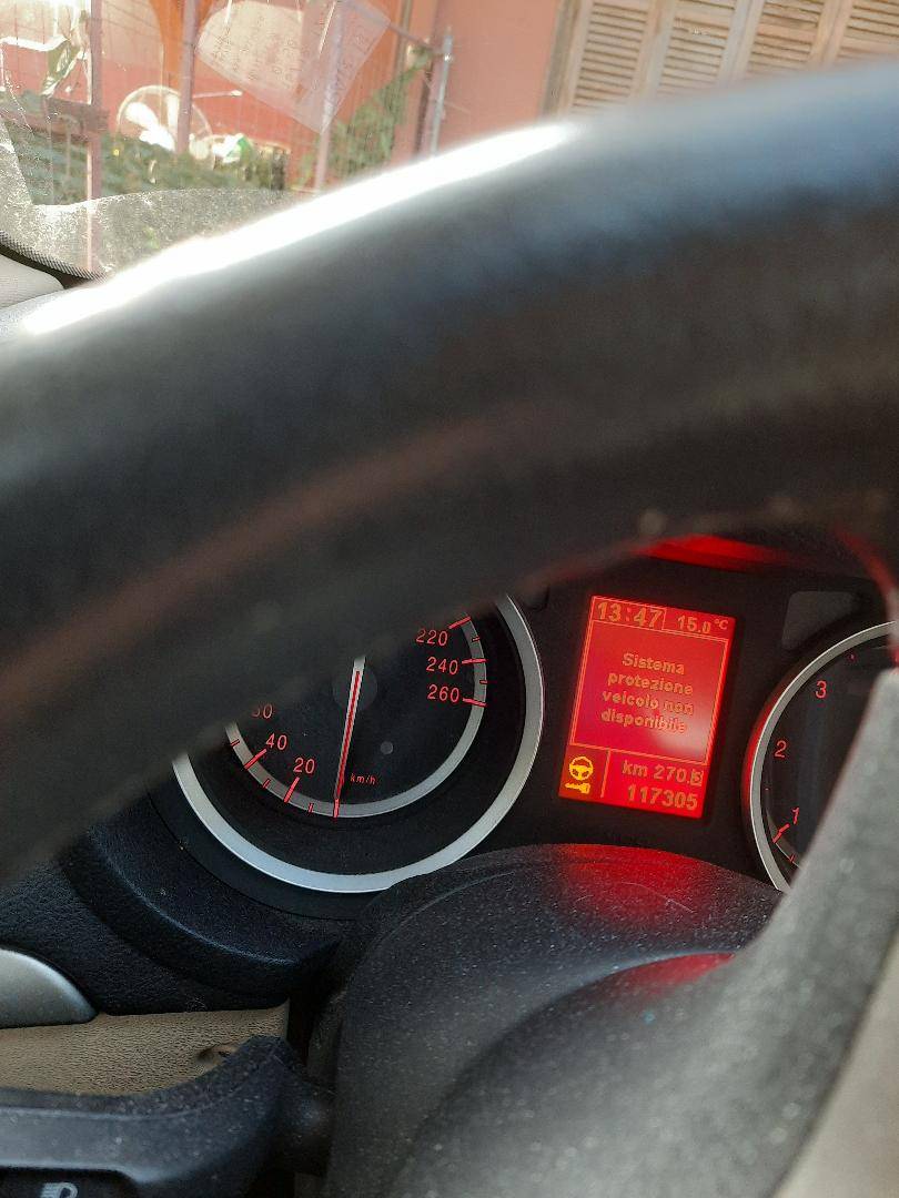

Buongiorno approfitto per dare gli auguri di Buon Anno . La mia 159 si accende il nel quadro"Sistemaprotezione veicolo non disponibile" con lo sterzo e la chiave. Quando spengo il motore non riparte devo scollegare la batteria e riattaccarla allora va bene ma l'errore si ripete. Potete darmi un suggerimento come eliminare l'inconveniente . Grazie
Per cortesia non riesco a trovare il canale giusto ho il problema che "Sistema protezione veicolo non disponibile con lo sterzo e la chiave visibile sul pannello quadro . Cosa posso fare perchè la macchina quando viene spenta non riparte. Grazie
    89.1 KB · Visualizzazioni: 52
sembra che non vede la chiave, hai una chiave di riserva per fare una prova?
