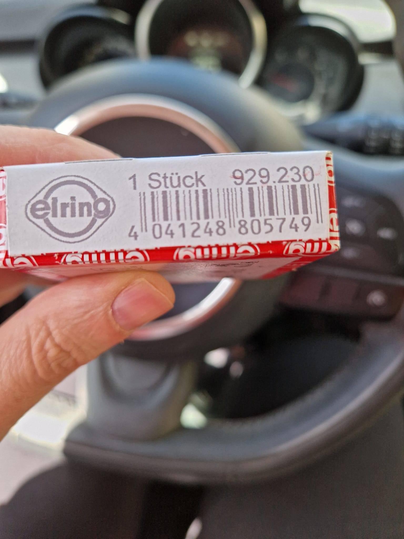

Ciao a tutti, recentemente dopo una trasudazione olio abbiamo approfittato per fare distribuzione e cambio, l'auto è ancora ferma perchè il paraolio lato distribuzione è risultato danneggiato. Inizialmente abbiamo adattato un corteco ma la perdita è rimasta, così abbiamo aspettato e ordinato l'originale (codice generico 929 230).

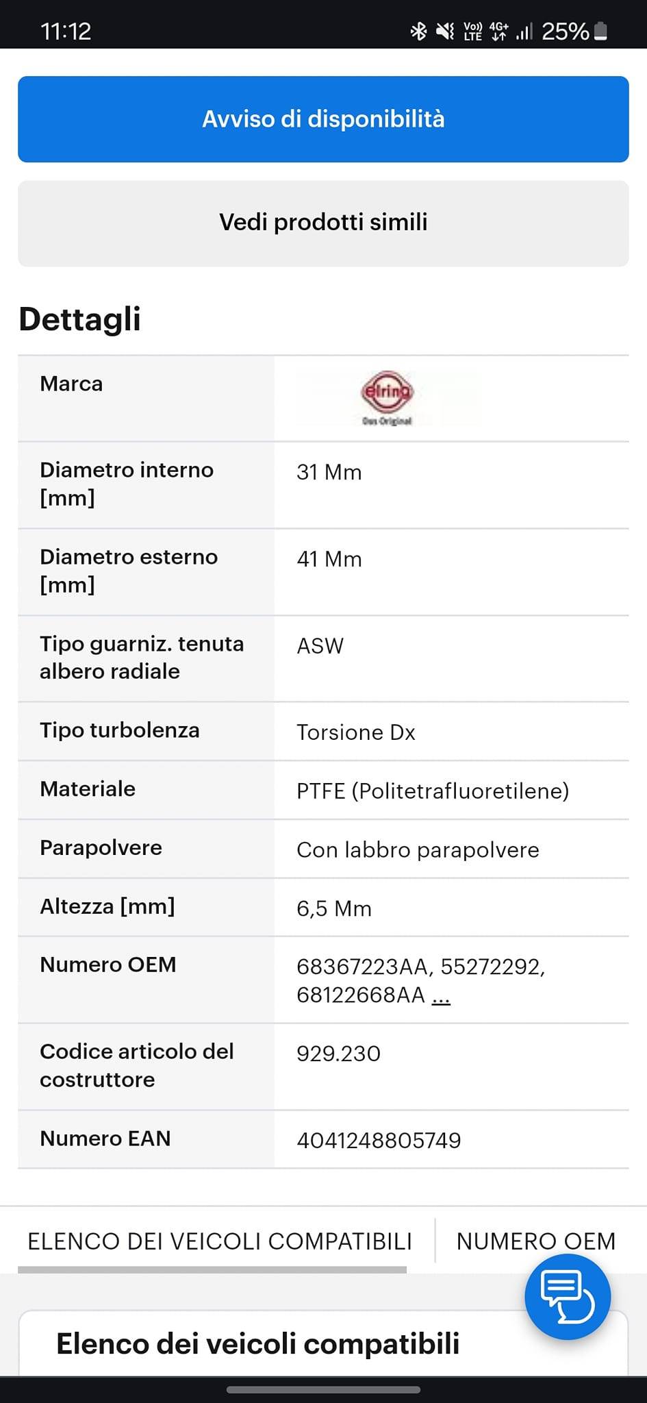

Le misure da carta con questo codice sono: 31x41x6,5

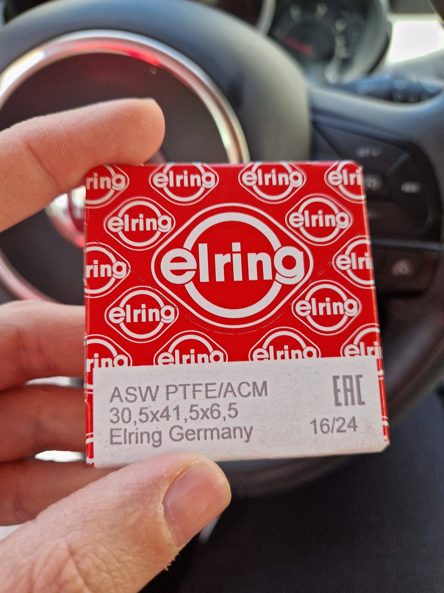

Ma sullo scatolino del prodotto risultano essere: 30,5x41,5x6,5
Ha senso?
Vedendo la differenza di misura tra esterno interno c è un mezzo millimetro di interferenza sui diametri. Probabilmente le misurazioni son fatte con procedure differenti. Non dovresti avere nessun tipo di problema. Nel caso le misure fossero 32x40,5 non era sicuramente da usare!
Reactions: Alex777
Perdonami ma con un paraolio credo sia comunque una differenza non tollerabile. Anche perché il mio meccanico dice che non vuole montarlo e preferisce il corteco dove cambia solo lo spessore ma non i dianetri. Voglio capire se qualcuno si è ritrovato nella stessa situazione, la nostra rimane teoria.
