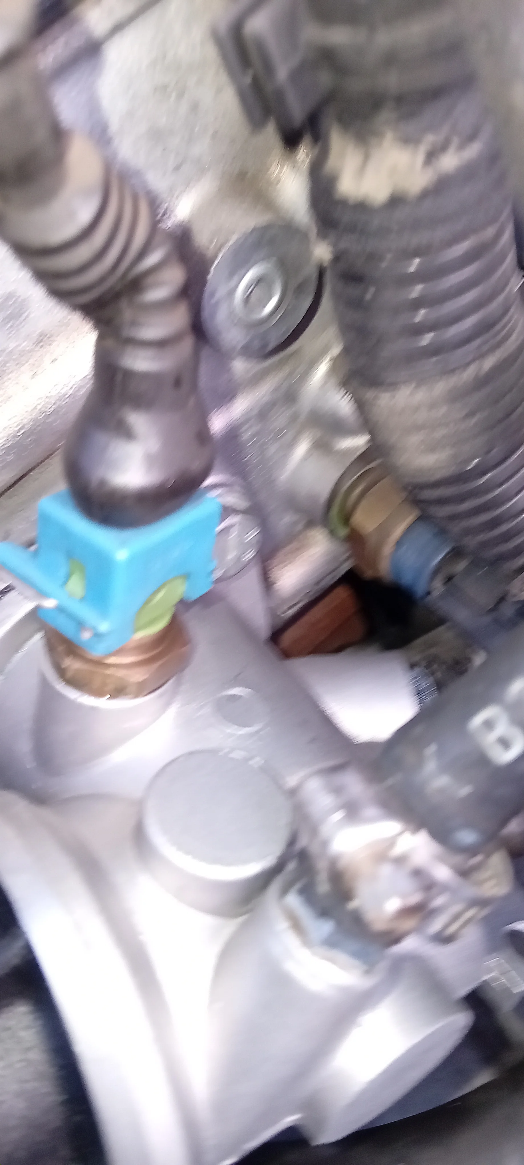

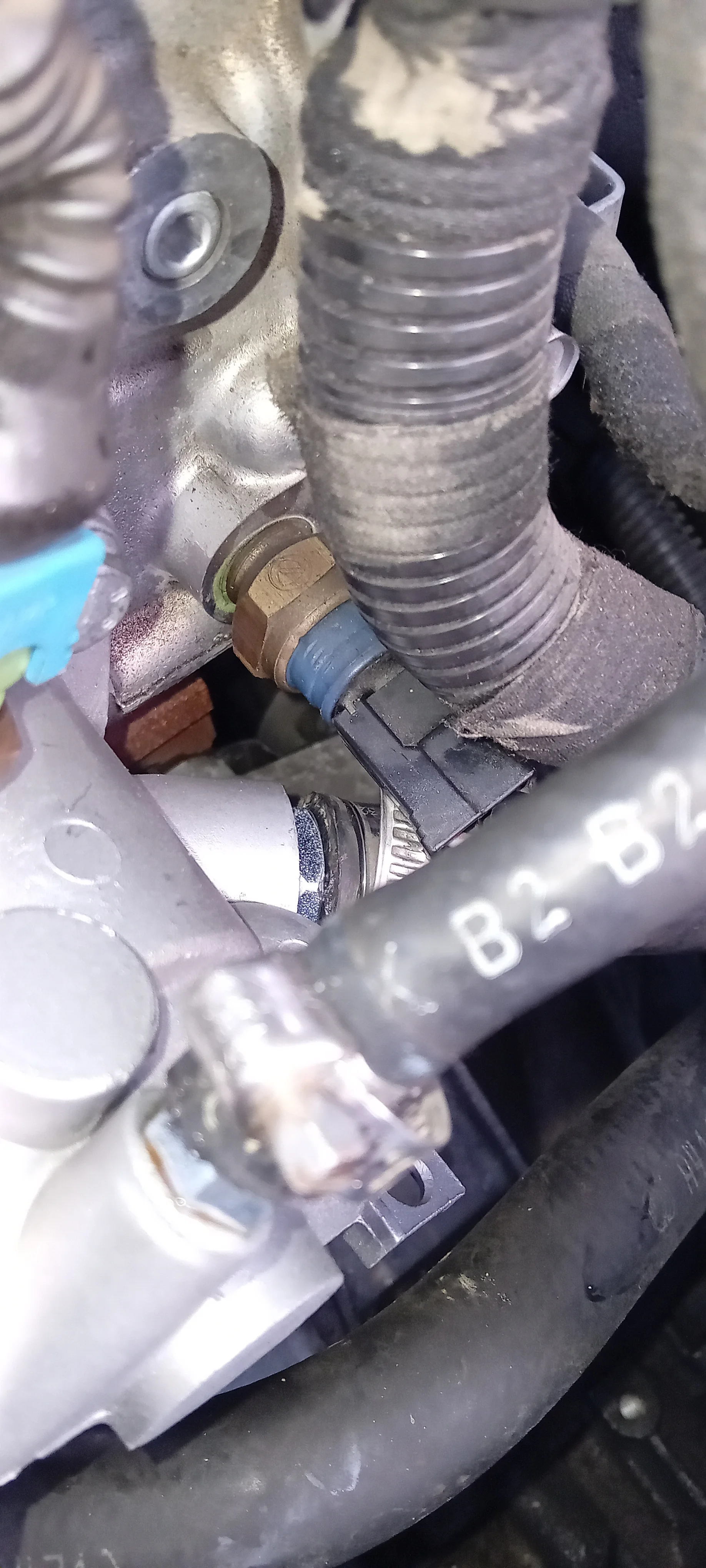

negli anni in tanti siete stati convinti che il sensore di temperatura fosse solo uno, vi sbagliavate.
sulle prime serie Twin Spark 16V 1997 1998 EVRO 2 i sensori di temperatura del motore relativi al liquido di raffreddamento SONO DUE:
1. SUL CORPO VALVOLA TERMOSTATICA
2. SULLA TESTATA
