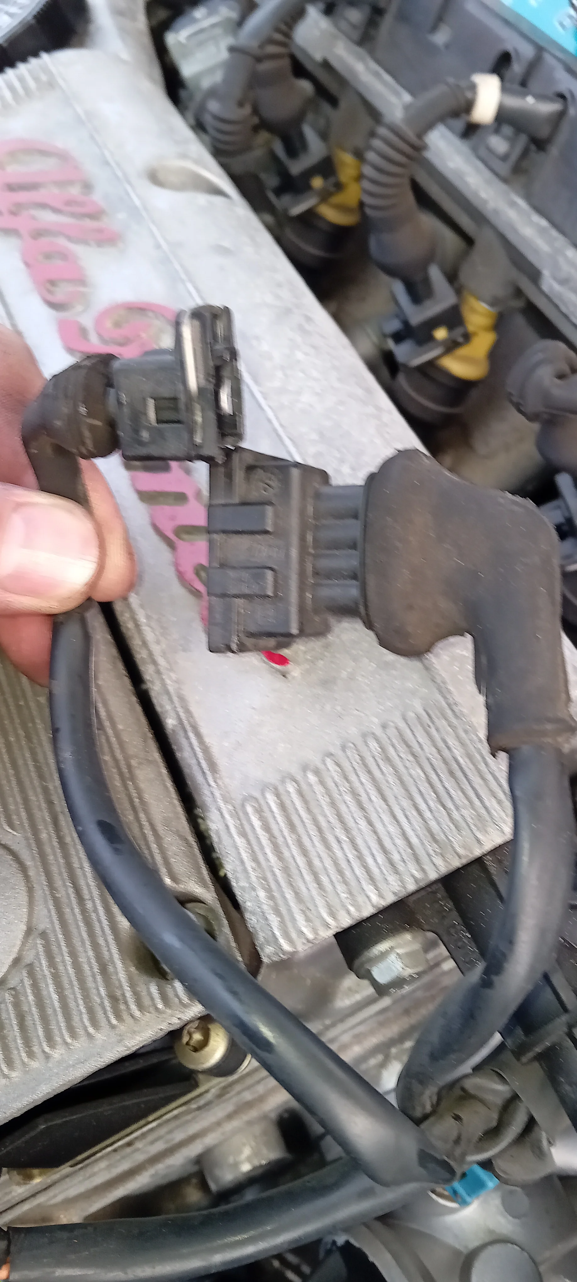

occhio che sulle prime serie oltre al classico debimetro è presente un altro sensore posto nel manicotto di aspirazione. Trattasi del sensore che legge la temperatura dell'aria aspirata.
