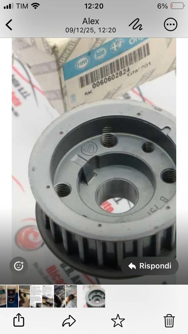

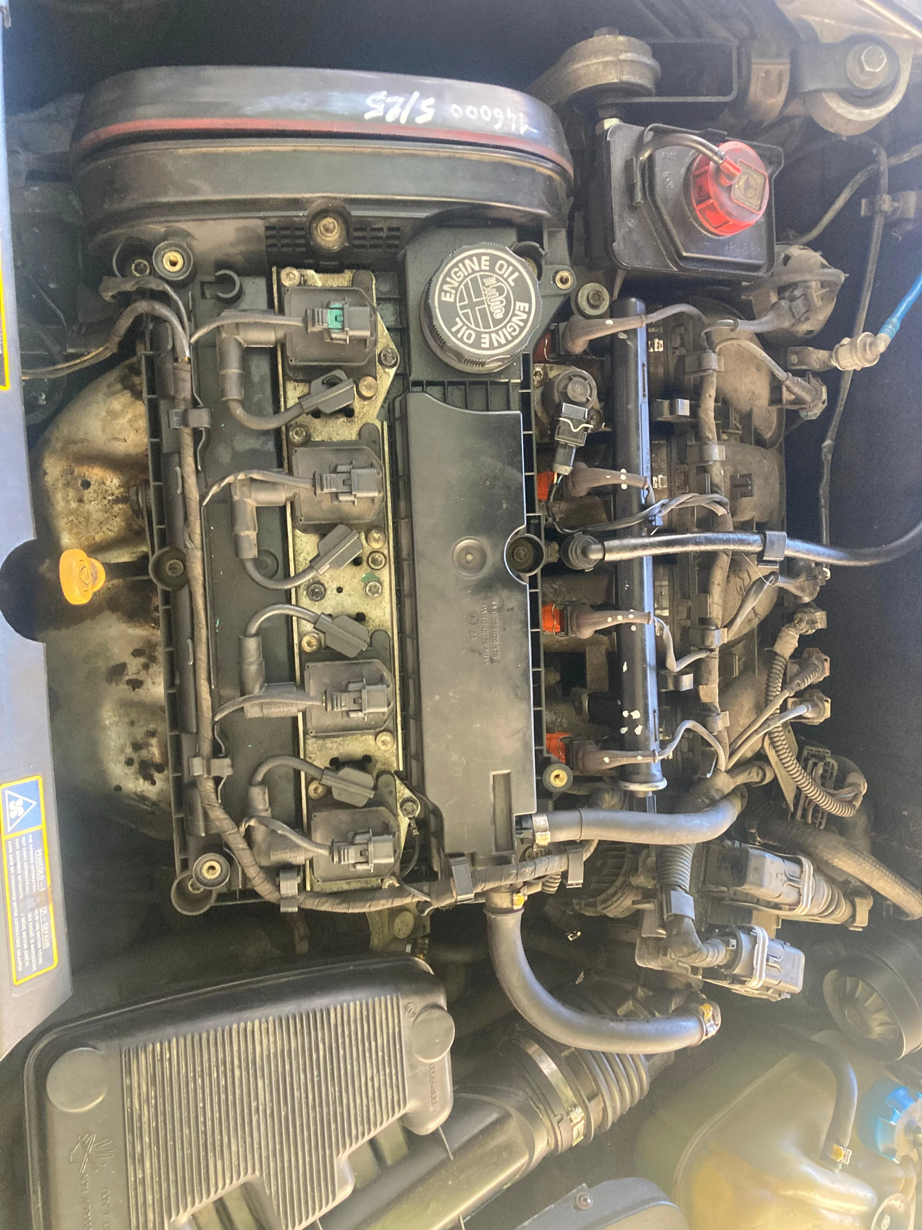

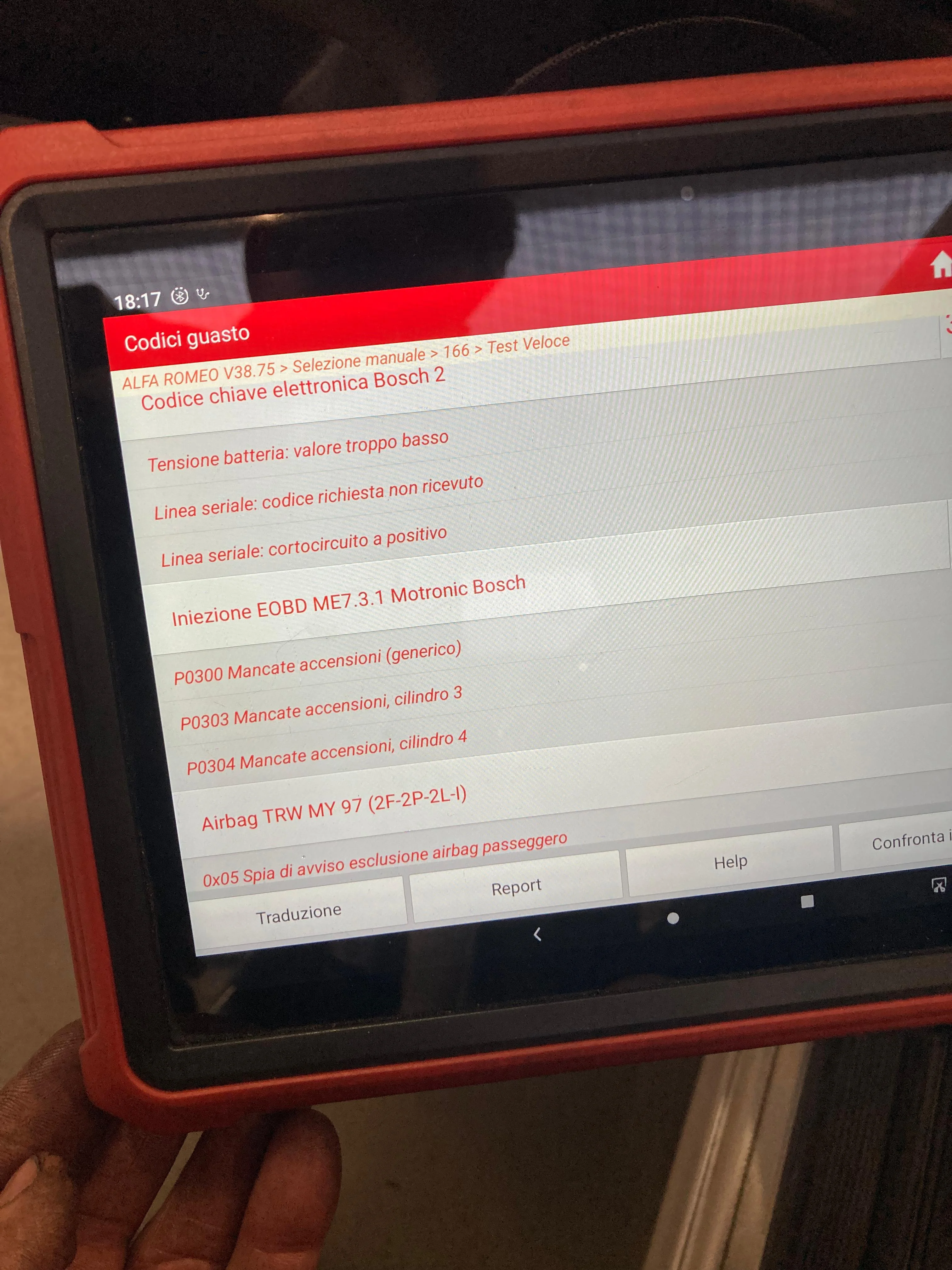

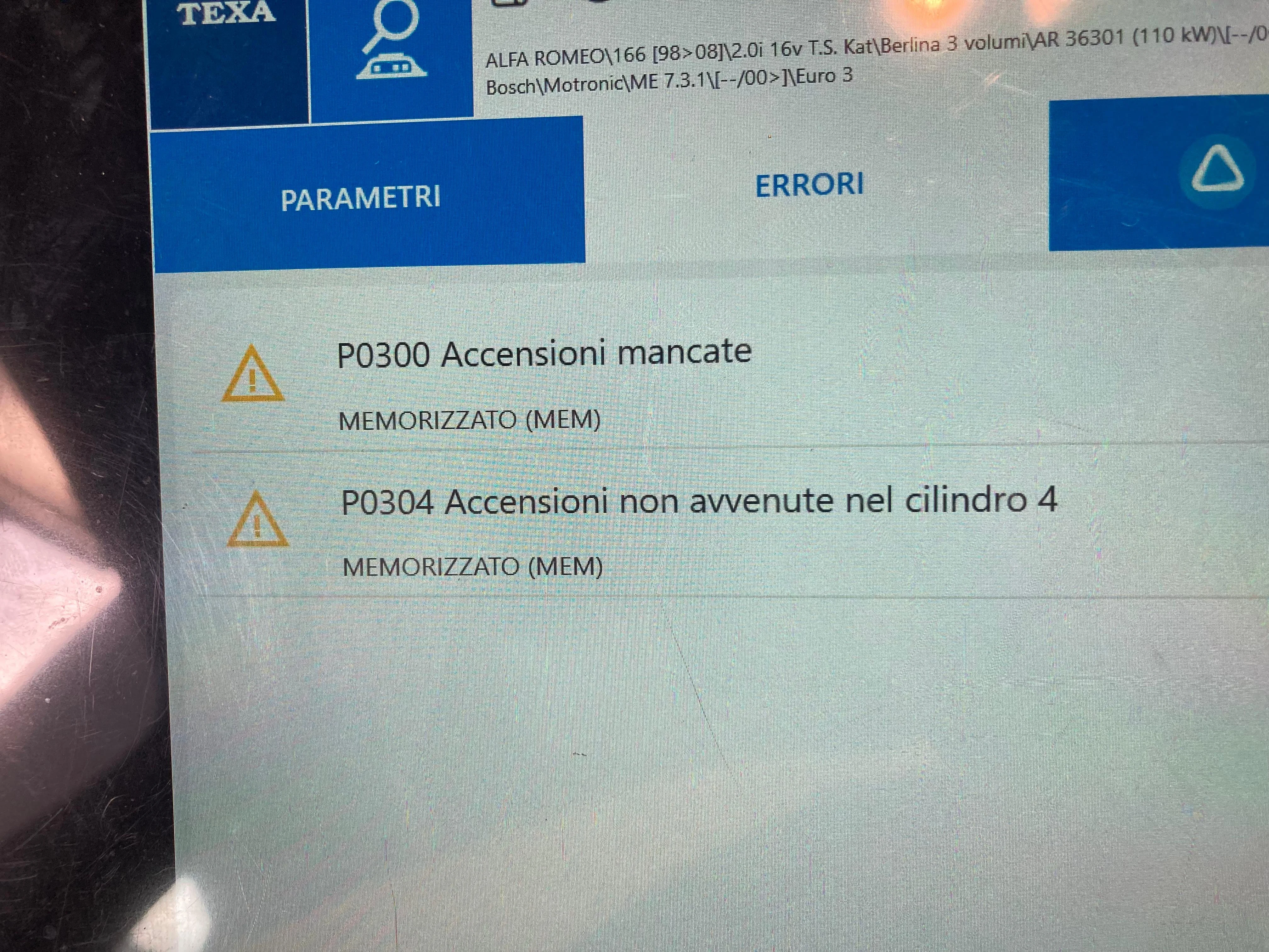

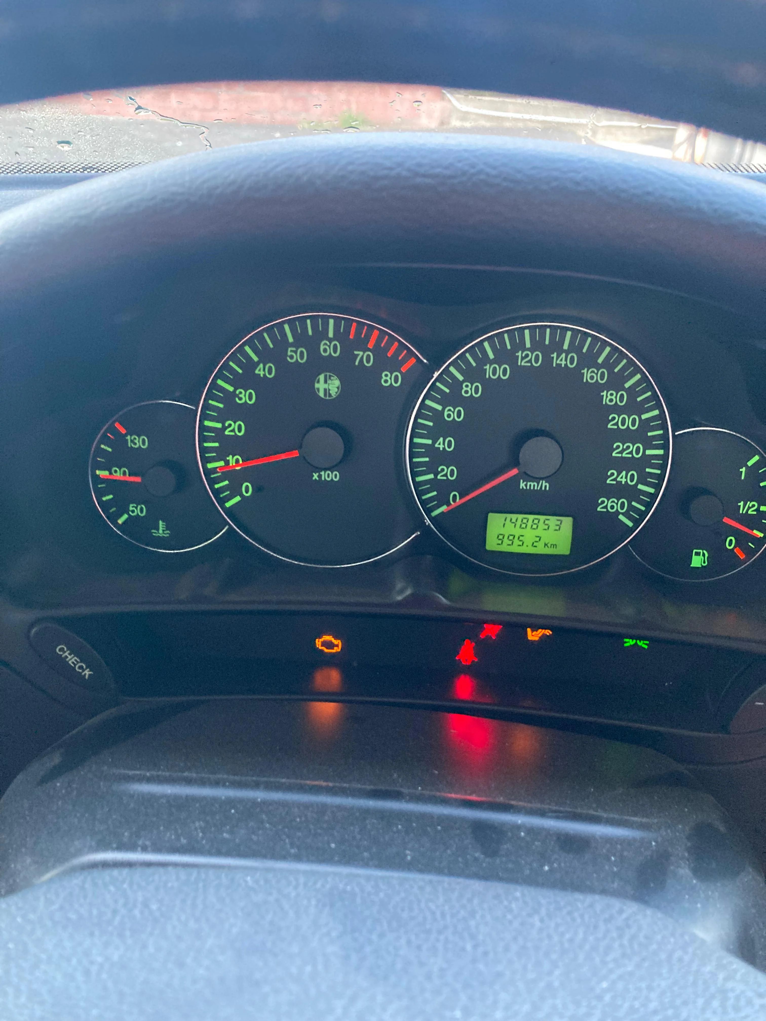

Sono appena andato a recuperare la 166 2000 twin spark di un amico che dopo una TIRATA DI TERZA ha fatto fuori il motore. C'è letteralmente l'albero motore che ciondola. Ci eravamo trovati negli ultimi mesi e nonostante lo avessi già messo in guardia non c'è stato niente da fare. 166 del 2003 tenuta abbastanza bene esteticamente con 148.000 Km e già 2 motori sostituiti nel corso della sua storia. Prima del fattaccio, nei mesi precedenti il motore girava male con la spia motore accesa, con candele NGK non adatte e olio 10W40 SCARSO. Indagando la centralina usciva fuori mancata accensione cilindro quattro. Ci ho consigliato il da farsi, di iniziare a cambiare candele, bobine, olio e cosa più importante di far RIMETTERE LA CINGHIA DEI CONTRALBERI AL PROPRIO POSTO dopo che l'officina di zona che gli seguiva la macchina aveva deciso di toglierla al rifacimento della distribuzione precedente. Questo succede quando ci si affida a scarpari che si spacciano per meccanici.
RETTIFICA TITOLO DISCUSSIONE.

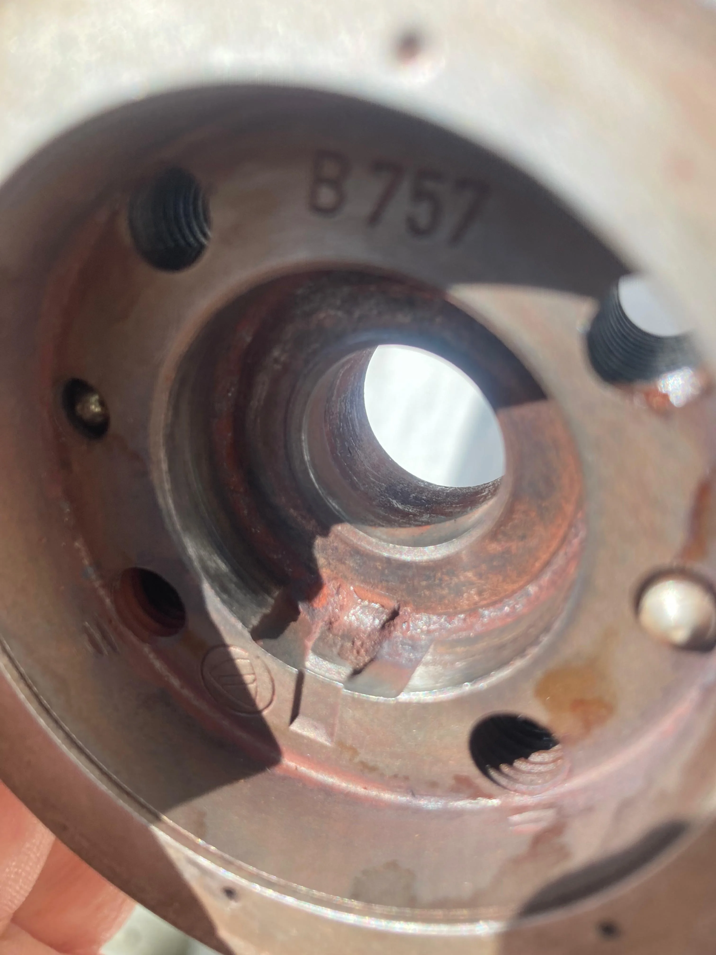

IL MOTORE NON HA SBIELLATO MA SI È SVITATO IL BULLONE DELLA PULEGGIA PRIMARIA DELL'ALBERO MOTORE. E' SUCCESSO COMUNQUE UN MACELLO IN TUTTI I CASI CON CONSEGUENTE FUORI FASE E PIEGAMENTO VALVOLE.
CHIEDO SCUSA AL PUBBLICO PER L'ERRORE.
@Jack Ryan per cortesia, sistemeresti il titolo di questa discussione con la seguente dicitura: 2.0 Twin Spark cedimento puleggia albero motore
smontando mi son reso conto che il motore non ha sbiellato ma non si sa per quale motivo si è allentato il bullone centrale che tiene la puleggia primaria dell'albero motore. A prima botta ero convinto che fosse andato addirittura l'albero. GRAZIE

Come può la rimozione della cinghia contralberi causare l'allentamento della vite della puleggia primaria?? Ci sono migliaia di 2000 che girano senza quella cinghia. Qui c'hanno messo le mani in precedenza.
Semplicemente aumentando le vibrazioni. Qualunque modifica andiamo a fare ad un motore può creare dei problemi, o si fa una modifica complessiva (ma sono ben pochi quelli realmente capaci) oppure nel momento che togliamo un pezzo il rischio che questo crei dei problemi non è mai escludibile.
Detto ciò non è da escludere che il problema non derivi da quello, però di contro i motori ts sono abbastanza robusti, certamente non robusti come il vero ts ma neanche così delicati.
