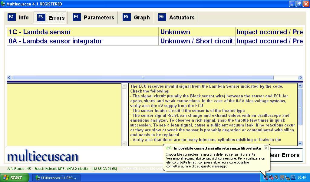

Buongiorno a tutti, eccomi a rompere subito dopo la presentazione...XD
ho un problema sulla mia 33 1.7 ie 8v che non riesco a risolvere, ad aprile scorso all'improvviso la macchina inizia ad emettere un forte rumore di punterie tipo battito forte sopra i 2000 giri, il mio meccanico apre il motore e trova bicchierini valvole e camme totalmente consumate, facciamo riprofilare le camme, revisionare le teste e sostituiamo la pompa dell'olio che gira a forza come se si incastrasse.

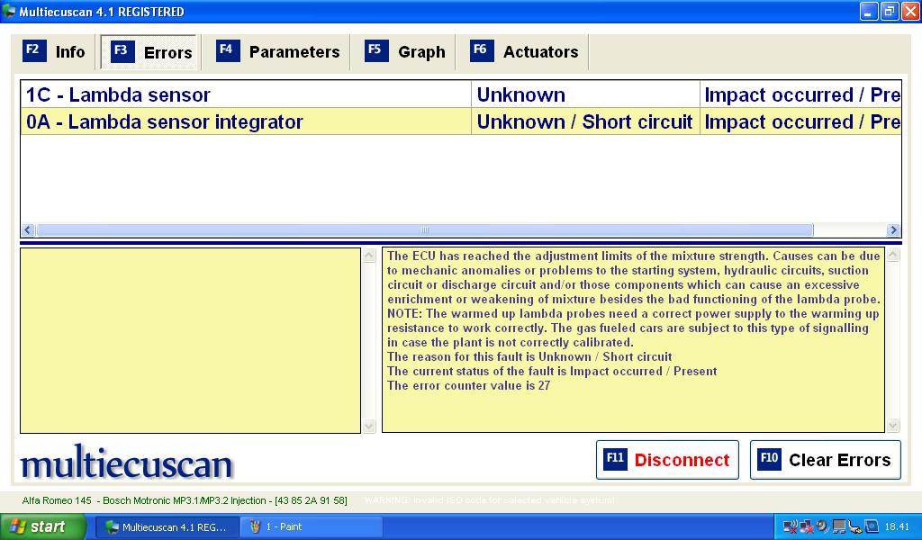

Rimontiamo il tutto, rimettiamo in fase cambiamo l'olio con il canonico agip sint 10-40. la macchina gira bene a freddo senza nessun rumore, man mano che si scalda inzia a produrre un rumore tipo punterie lente, le prestazioni del motore sono buone. per curiosità ho fatto anche una diagnosi con multiecuscan ed in allegato i 2 errori trovati.
Grazie in anticipo
Non l'hai specificato ma sono stati cambiati anche i bicchierini o solo riprofilato l'albero a camme?
Il rumore che senti potrebbe essere determinato non dalle punterie lente ma dal fatto che i bicchierini scaldandosi non ruotano correttamente nella sede.

Cambiar la gradazione dell'olio rischia di peggiorare le cose, devi agire sugli accoppiamenti meccanici.
Il rumore è veramente fastidioso? Tieni presente che quel motore è rumoroso di suo...
Mi lascia perplesso l'usura delle camme e compagnia, non è che hai un difetto di lubrificazione della parte alta del motore?
Hai mai verificato la pressione dell'olio a caldo?
