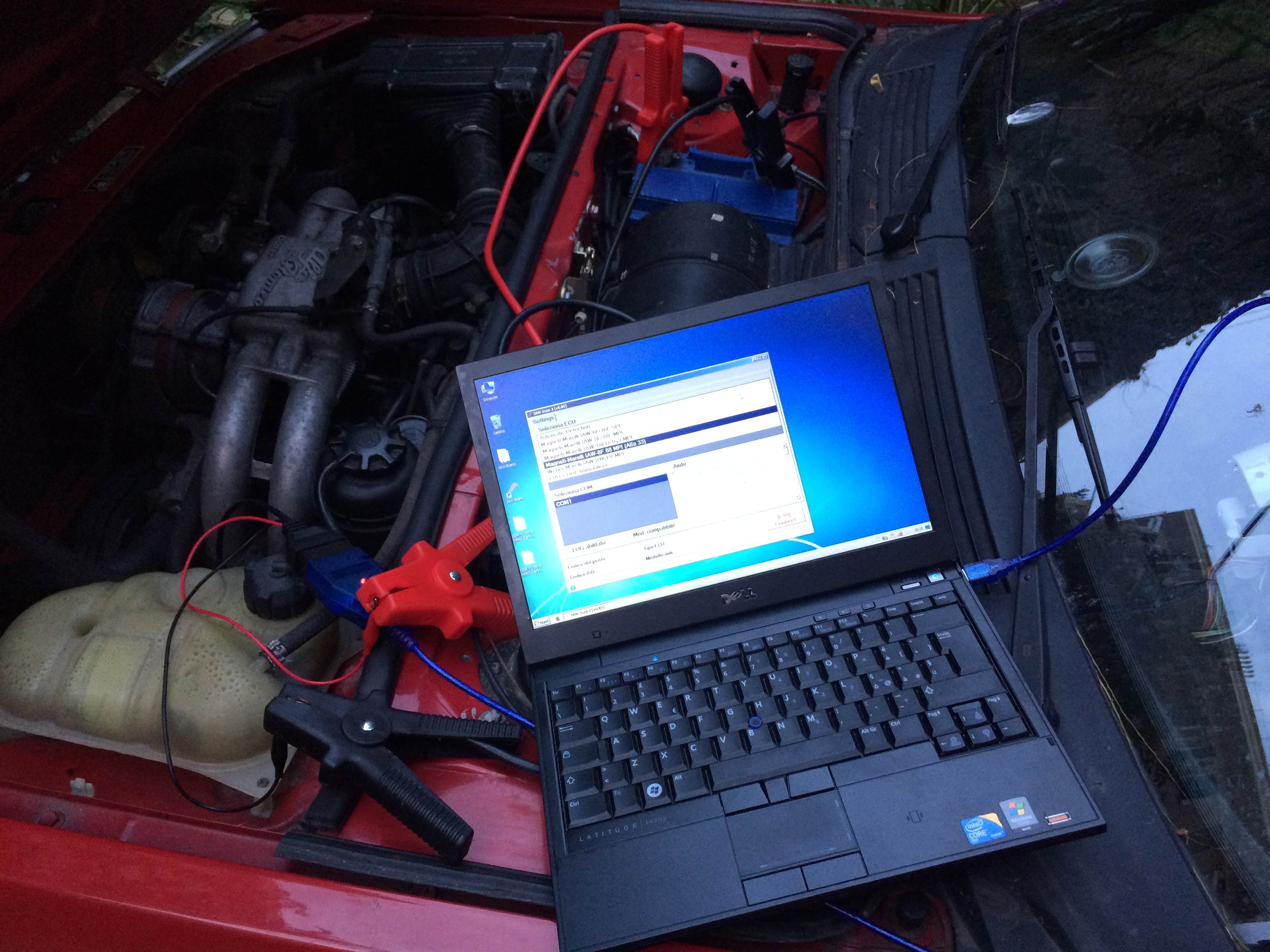

ciao,
in realtà la diagnosi della iaw è molto molto semplice.
bisogna acquistare il cavetto a 3 pin (che costa una decina di euro), installare il driver corretto e IAW-Scan2 sul pc e collegarla seguendo le istruzioni.
se serve posso passarvi tutto.
una volta collegata legge i valori della centralina e ha un minimo di diagnostica. certo, bisogna saper interpretare i valori scritti, ma sono talmente pochi che non è un grosso problema. dovrei anche avere se non erro gli schemi elettrici della centralina con i range di valori..
l'ho usato per regolare il contagiri dopo aver sostituito il trimmer difettoso (contagiri pigro).
