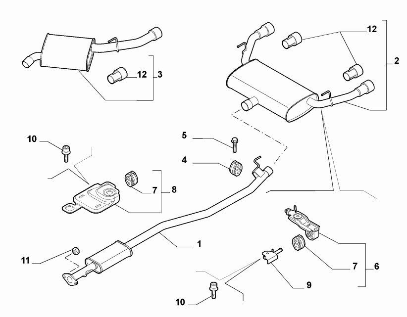

Piccolo ot, per montare il doppio scarico mi serve codice dellla staffa e del gommino. Oppure il numero di telaio di una qv o di una 2.0 jdtm... mi aiutate?

staffa e gommino son compresi nel kit Supersprint, al massimo ti serve il codice della paratia anti calore della qv che diversa se la tua in origine monta un solo scarico.
#175

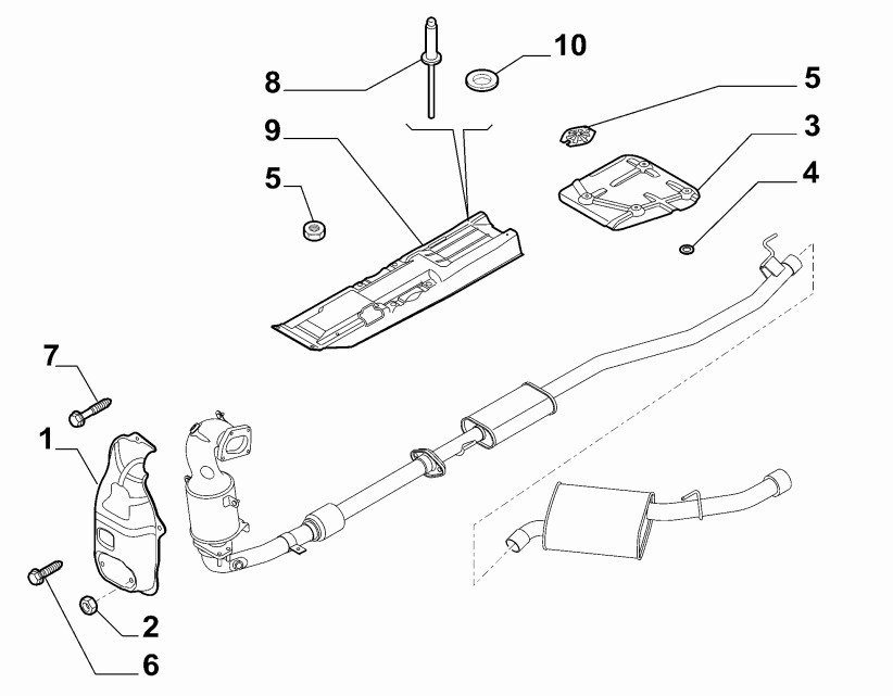

scarico.jpg staffa completa di tassello elastico 51820445 €30,12 è uguale su entrambi i lati - Vite 55701536 €1,00 (conf. min. 10pz) chi ha il finto terminale può sfruttare la stessa vite.
riparo.jpg riparo 51807189 €24,56 - dado 1318893080 6pz (confezione minimo 10 pz) €2,11

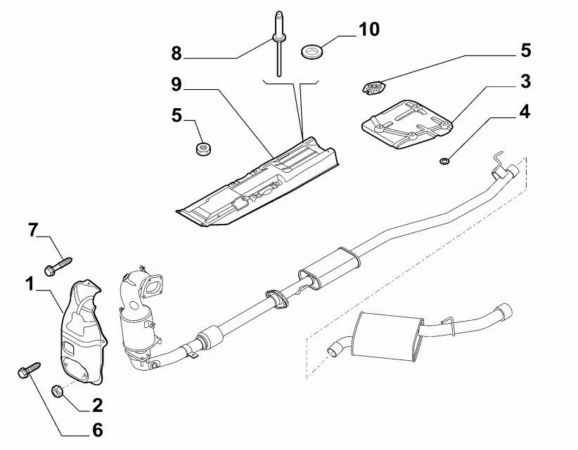

Visualizza allegato 102795 staffa completa di tassello elastico 51820445 €30,12 è uguale su entrambi i lati - Vite 55701536 €1,00 (conf. min. 10pz) chi ha il finto terminale può sfruttare la stessa vite.
Visualizza allegato 102796 riparo 51807189 €24,56 - dado 1318893080 6pz (confezione minimo 10 pz) €2,11

La Vite 55701536 €1,00 era avvitata nella parte destra senza finale in origine, nel mio caso non è servita prenderla, confermo che supersprint fornisce gommino e staffa con il finale a doppia uscita! ;)
Come giustamente avete detto bisogna prendere il paracalore (quello nella foto del secondo schema non è quello giusto) e le rosette per fissarlo (ma anche queste potrebbero bastare quelle originali, io è un anno che devo mettere le due mancanti, ma non trovo il tempo di andare a prendere, come il pomello in carbonio)!! :smiley_029::smiley_029:

Il disegno che mostra l'eper è sempre lo stesso per tutte le versioni, il codice è quello che cambia! Per il dado alla fin fine ne servirebbero solo 2 perchè 4 sono già presenti sul paracalore singolo, il fatto è che quei dadi ad incastro, quando li levi, si deformano.
