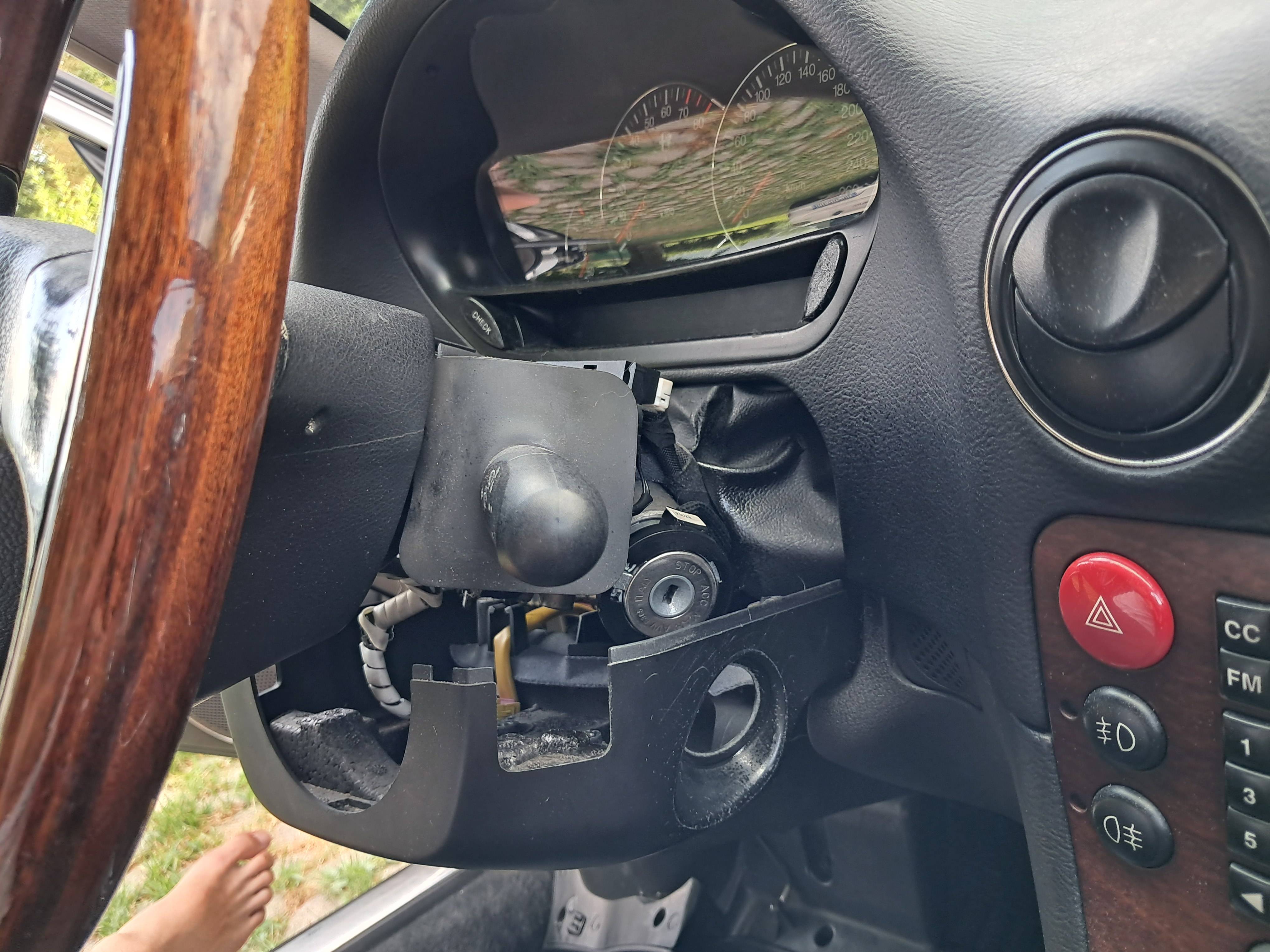

Grazie per il suggerimento! Oggi ho provato a lubrificare con svitol, sia dove inserisci chiave, sia intorno, smontando la copertura in plastica: è più fluido il movimento della chiave, ma il ritorno devo farlo comunque manuale.
    924.9 KB · Visualizzazioni: 32
No. Sono venduti completi della loro chiave e ogni chiave è codificata. Occhio che il blocchetto di accensione varia in base alle annate ed alle versioni delle varie 166 fabbricate.
