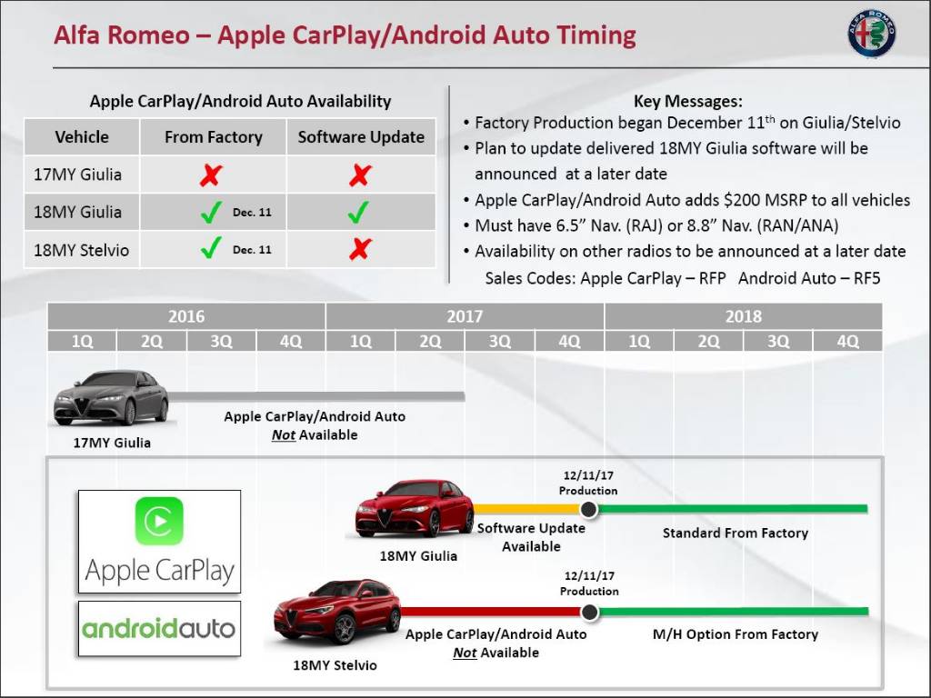

Quella USA (infatti mi confermano che hanno navi RAJ e RAN Che corrispondono alle nostre RB4 e RB5)
Per il mercato EU dove appunto si parla di RB4/5 ...

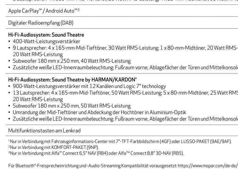

secondo me android e apple lo montano solo su quello con navi non perchè è diverso da quello senza navi ma semplicemente perchè nessuno pagherebbe 1000 e passa euro di tomtom"scelta commerciale"( gli HW sono sicuramente uguali tra 6.5 e 8.8 con o senza navi) tutto sta a scoprire le differenze MY 17 MY18

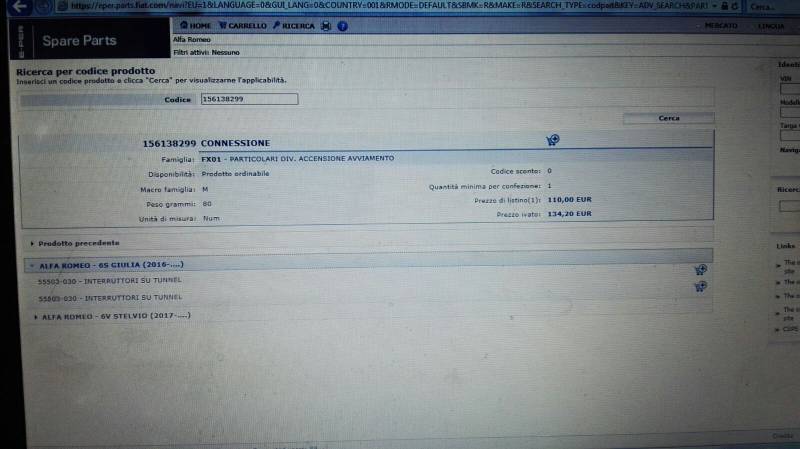

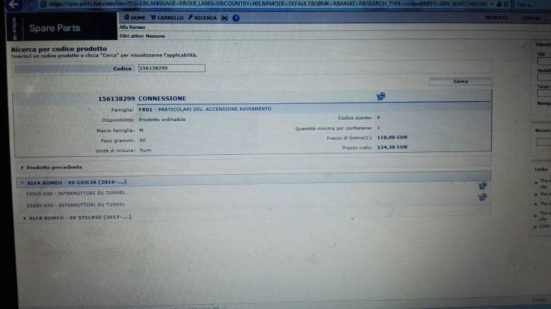

Un utente del forum USA mi ha richiesto il prezzo in Italia di una parte di ricambio che secondo lui sarebbe la nuova centralina abilitata al Carplay/Android Auto
Un amico di una officina FCA mi ha dato il prezzo (110 Eur)

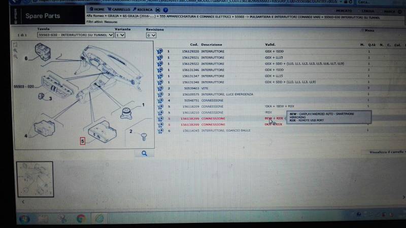

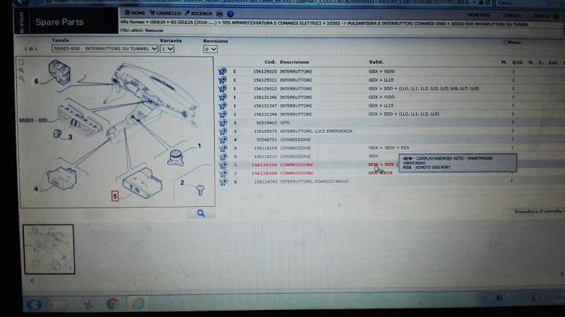

Per vostra info vi riporto la spare part e la immagine da ePer
Visualizza allegato 156339Visualizza allegato 156340
Sarebbe interessante comprendere se il proprio VIN abbia all' interno questo hardware: se si la nostra auto avrebbe quanto necessario e basterebbe quindi solo un update software

Brutte notizie
Il mio amico in officina FCA ha esplorato l'elenco delle parti di ricambio legate al mio VIN (eseguendo la operazione che io non so perché non riesco a fare da solo a quel link di ePer)
Purtroppo quel modulo non è acquistabile :(
Ora tocca capire se questo situazione sarà modificata nel futuro o se ciò sancisce la non retrofit abilità per sempre
Occorre che qualcuno con Giulia veramente MY18 provi a fare la stessa cosa
