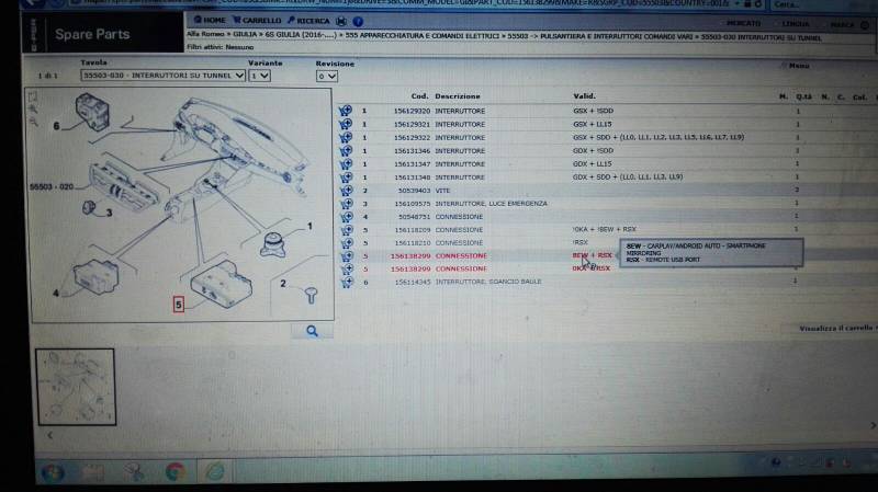

Beh ... le due pictures relative al mercato USA e Tedesco dicono chiaramente che le condizioni minime sono (in Europa) i sistemi RB4 e RB5
Se tu pensi o sai invece che il sistema che (ad esempio) sulla mia auto RB4 viene sostituito da un altro più performante ... etc ... Ti chiedevo se ne conoscevi il codice
Ma se non lo conosci ... Va bene lo stesso

Quello che ti sto rispondendo è che i codici che citi tu non sono codici ricambio, ma codici optional, che non identificano univocamente "la radio con CarPlay", come pare tu pensi. In fase di ordine, una vettura con CarPlay non verrà ordinata con un codice optional diverso che va a sostituire RB4 o RB5. Verrà ordinata come RB4 o RB5 + 8EW.

No. Sulle vetture con CarPlay è diversa la radio vera è propria. E' una nuova versione hardware, con nuove caratteristiche e un processore differente.
Non esiste un "modulo 8EW". 8EW non è un codice che identifica un oggetto fisico, è un codice logistico di vendita che identifica la presenza di una funzione.

Io che ho (ad esempio) RB4 potrò acquistare modulo aggiuntivo 8EW (vedi immagine) ed avere il Carplay o Android Auto
La parte di ricambio che ho segnalato ore fa è quella che aggiunta esegue l'update

No, non esiste un "modulo 8EW". Non potrai avere CarPlay cambiando quel pezzo. Devi cambiare tutta la radio, con la versione hardware nuova che viene montata quando la vettura viene ordinata con l'optional 8EW.
