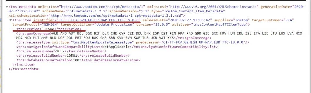

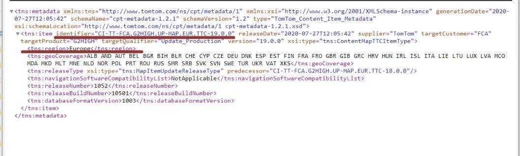

Si dovrebbe trovare una soluzione per far sì che il sistema riconosca come nuove le mappe vecchie cosi da poterle scaricare in macchina
C'è un piccolo trucco: con MES puoi cambiare la regione in USA, ad esempio, e poi installare le mappe degli USA.Dopodiché, ripristina la regione che avevi e installa le mappe che desideri ;)
Conosco due persone che hanno importato veicoli dagli USA, e lo hanno fatto, ovviamente il servizio Alfa Romeo ha offerto loro di sostituire il MODULO RICEVITORE NAVIGAZIONE GPS completo, prezzo 1800 EUR
Questa potrebbe essere una soluzione. Ma cosa dice al sistema che la mappa è nuova? Si dovrebbe agire in questo senso per istallare di nuovo la vecchia mappa
Reazioni: Spijun
Quando si cambia regione, all'avvio il sistema legge il tipo di mappa presente nel sistema, quindi consente di installare la mappa richiesta
