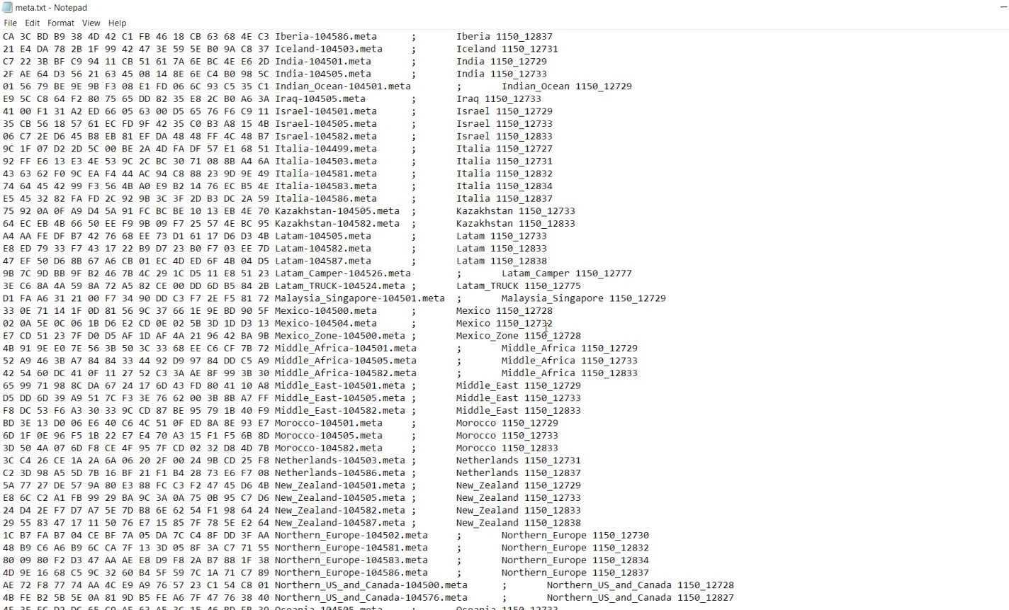

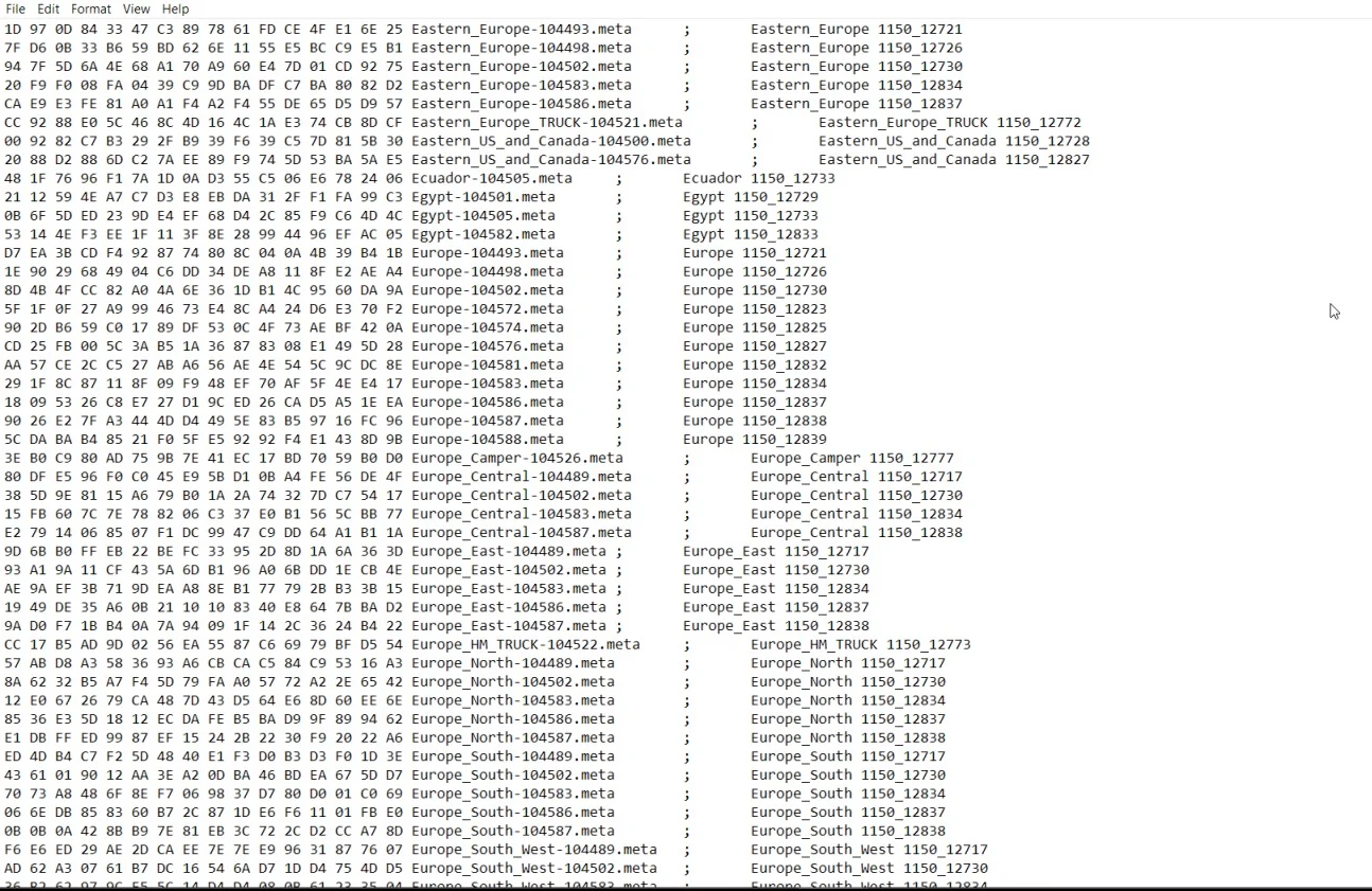

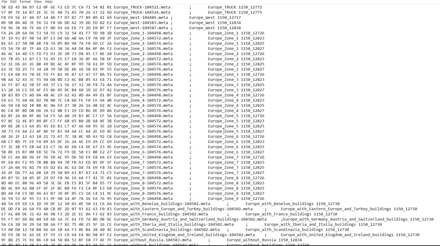

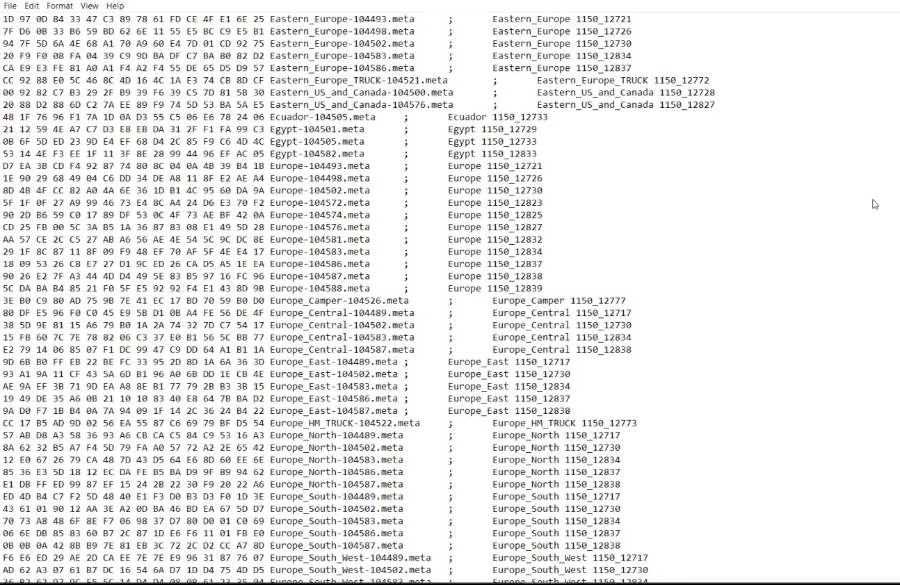

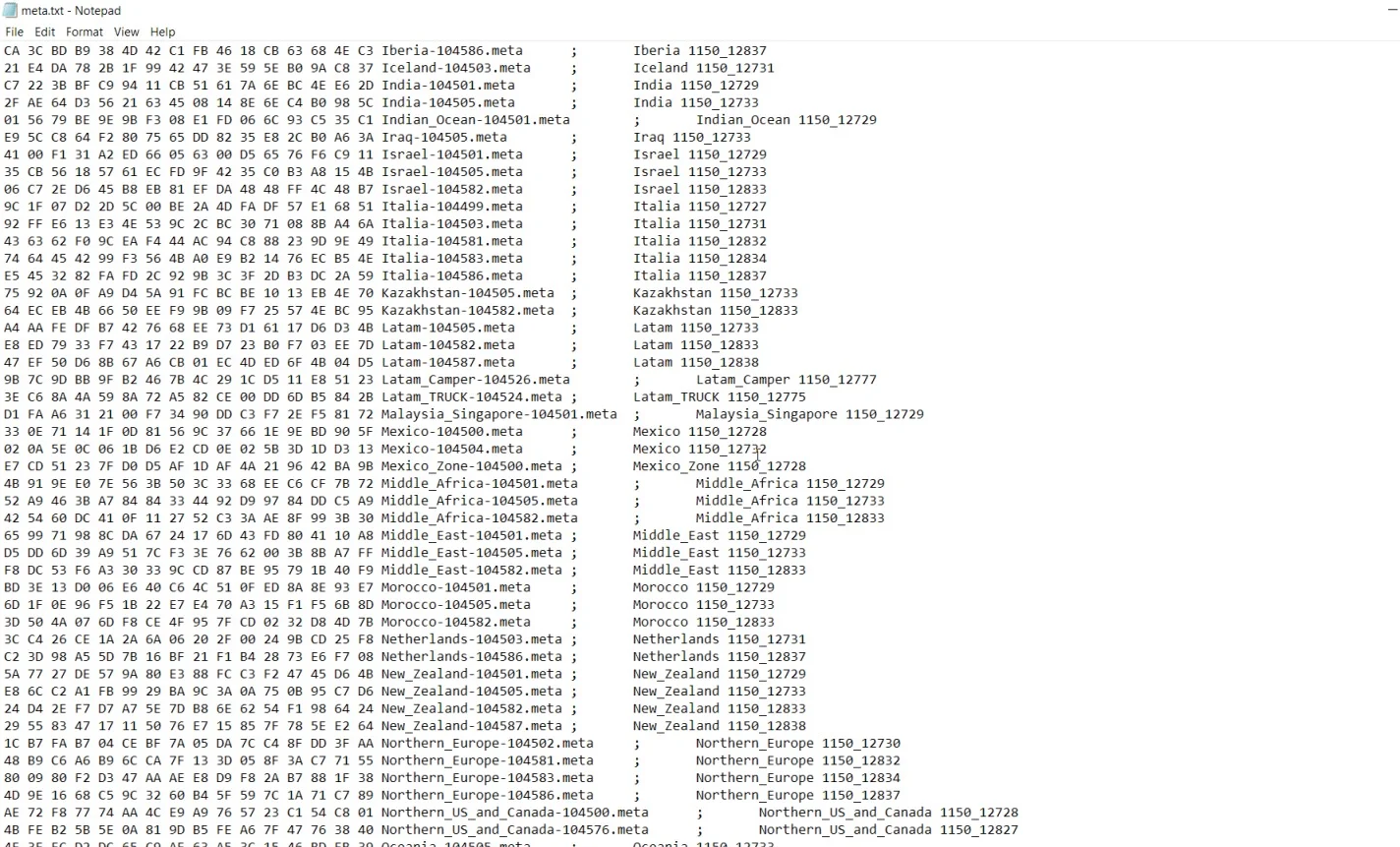

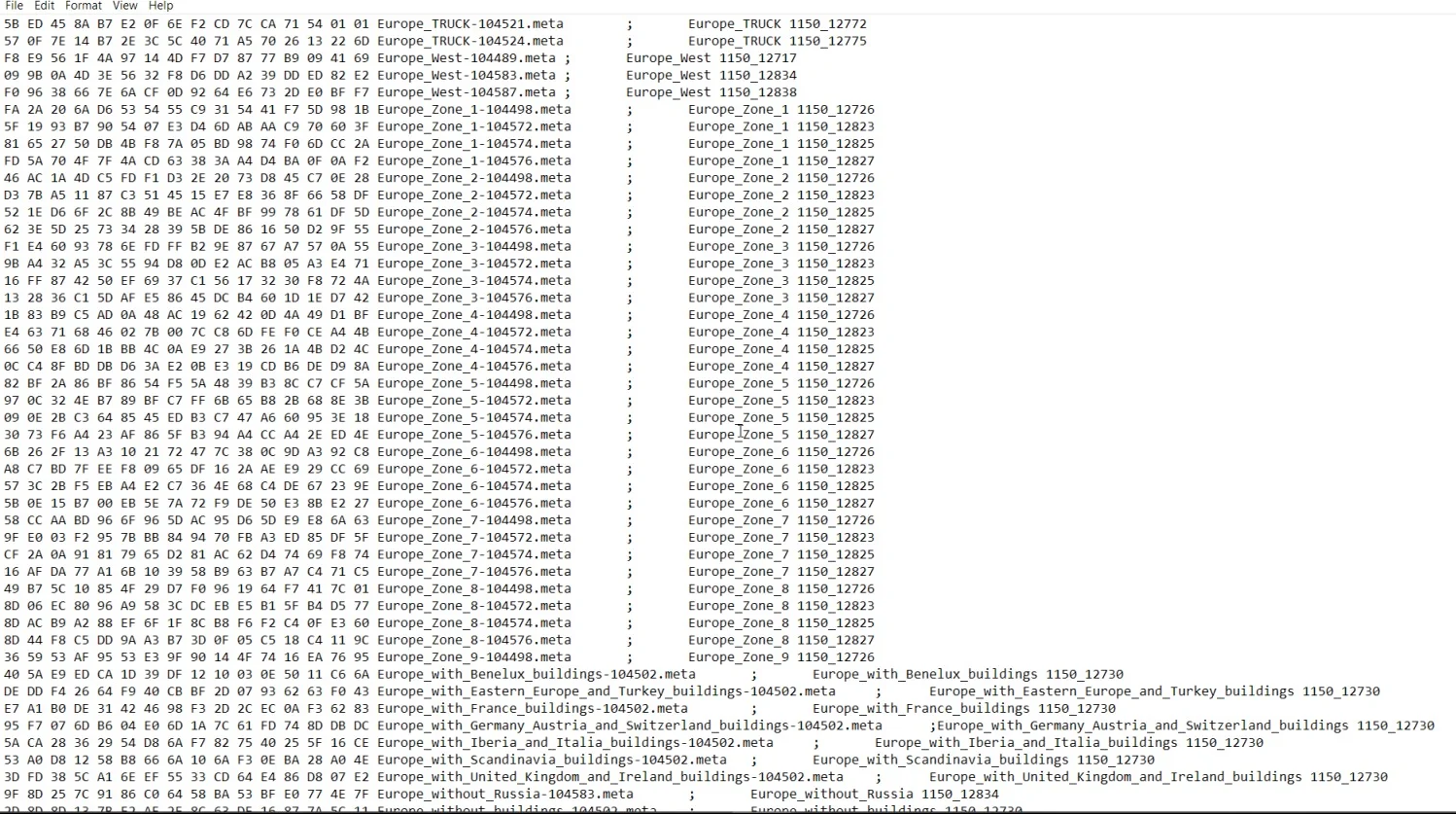

Le mappe non sono vincolate al VIN dell'auto, ma esiste un sistema che TomTom utilizza per le proprie mappe.
Producono mappe per diversi tipi di dispositivi, per sistemi automobilistici, per dispositivi mobili indipendenti, per dispositivi Android...
Esiste un set che utilizzano per ogni mappa.
In allegato troverete solo un piccolo set di codici per capire di cosa sto scrivendo
Se non è collegato alla macchina, perché se provo a installare la mappa di un mio amico con la sua dct, non la prende? Evidentemente quando fa la verifica del dct qualcosa dalla macchina preleva, un qualche tipo di chiave/device id, usata per decodificare, almeno questa è l’idea che mi sono fatto
Visualizza allegato 290400
Visualizza allegato 290401
Visualizza allegato 290402Visualizza allegato 290400Visualizza allegato 290401Visualizza allegato 290402
Cosa dovremmo capire da queste liste?
Quelle liste assomigliano a quelle fornite con una procedura di attivazione delle vecchie mappe tomtom, che usavo una decina di anni fa, sui device tipo TomTomGo etc...
Per funzionare quella procedura richiedeva appunto un "device id", che era all'interno del navcore del tomtom.
Inoltre in quell'elenco non sono presenti le "nostre mappe"
Reazioni: GPoint
Quoto in tutto, è la procedura che si utilizzava e si utilizza tutt'ora per l'attivazione, delle mappe TT. Anche io ho controllato su altri lidi e le nostre mappe non sono in elenco, non so se si possa utilizzare quelle generiche. In più per l'attivazione ci sarebbe bisogno del DeviceID del dispositivo, che potrebbe essere il VIN, ma magari codificato diversamente. Inoltre il nostro nav parte da un file BIN che contiene le cartelle e viene scompattato dal nav stesso in fase di aggiornamento, mentre i nav TT si precaricano direttamente con le cartelle. Inoltre ho guardato su qualche portale e ci sono diverse tipologie di mappe per i diversi dispositivi HW TT, ma capire quale sia quella più "compatibile" con il nostro NAV diventa complesso.
