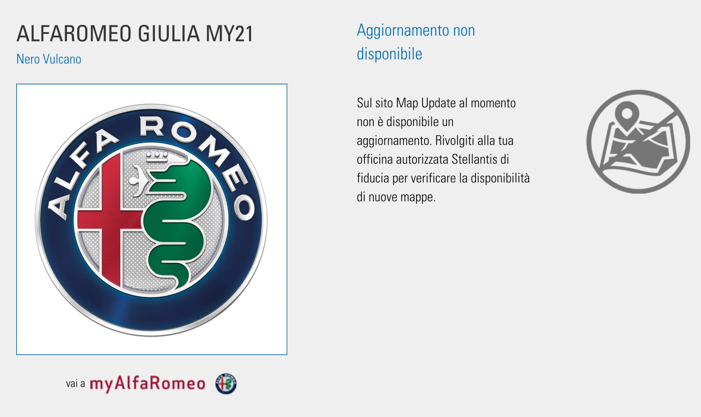

I vostri account per aggiornare le mappe sono bloccati come il mio? Io sono andato in concessionaria a chiedere la restituzione dei soldi, visto che ho pagato per il nulla.
Pensa che nonostante avessi aggiunto AA e CP volevo rinnovare l'abbonamento.... ma se i presupposti sono questi direi che aspetto ;)
Ho sentito proprio ieri la concessionaria di zona ma aveva i sistemi in aggiornamento e non sapeva il costo e tantomeno come procedere...... un segno del destino
