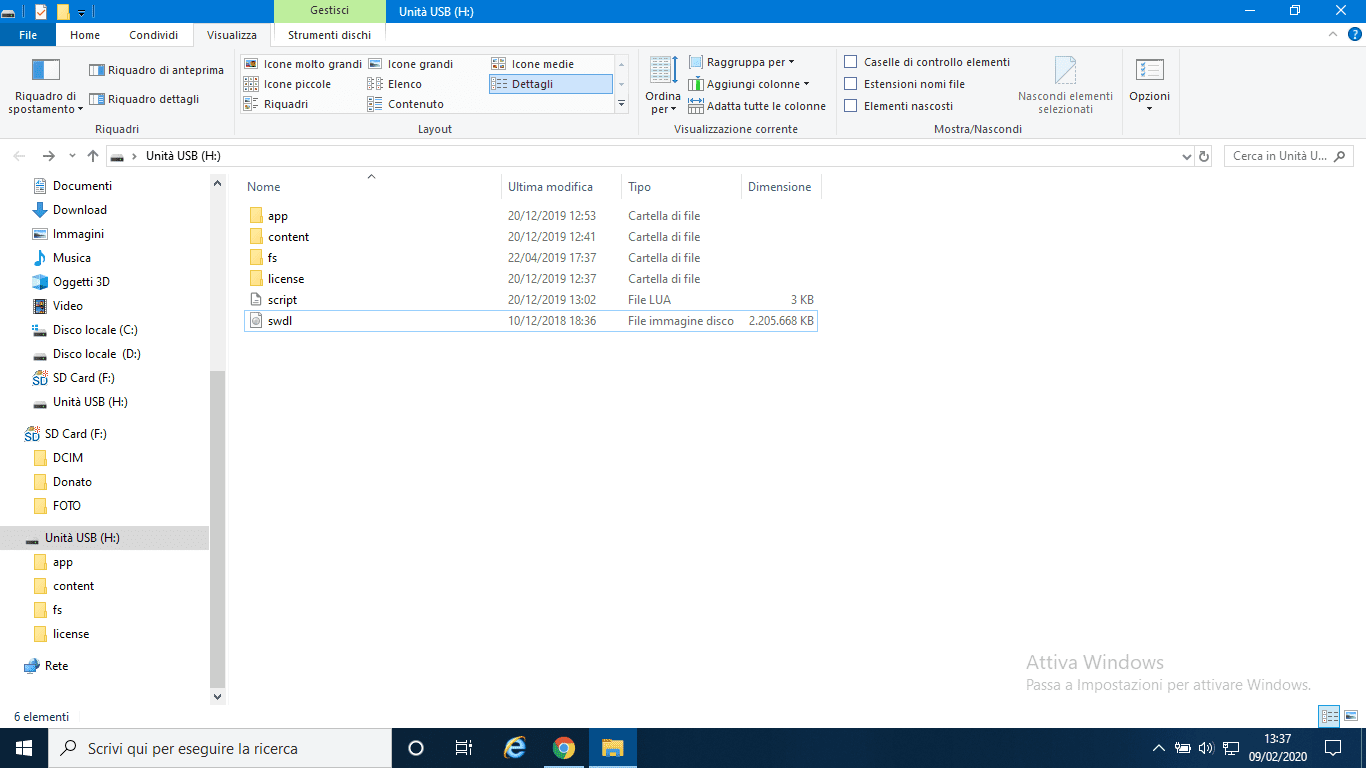

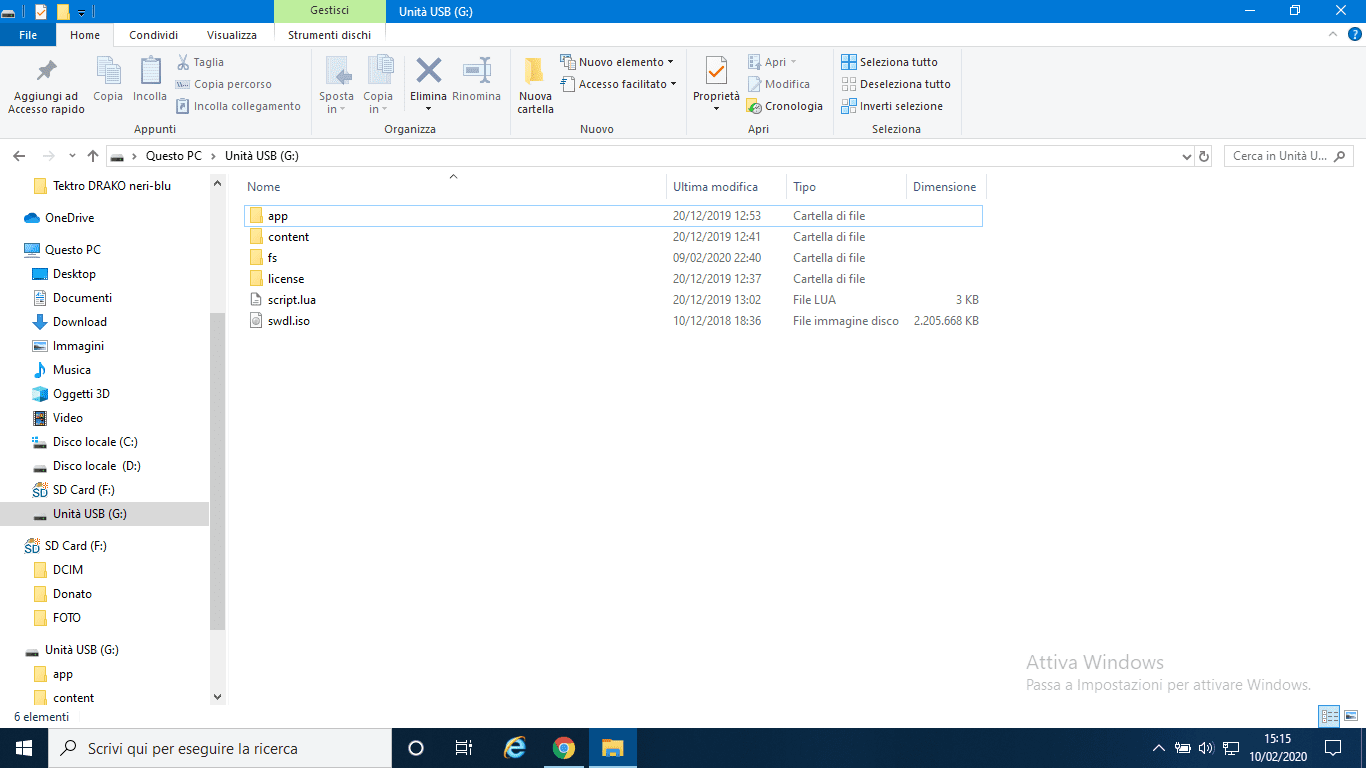

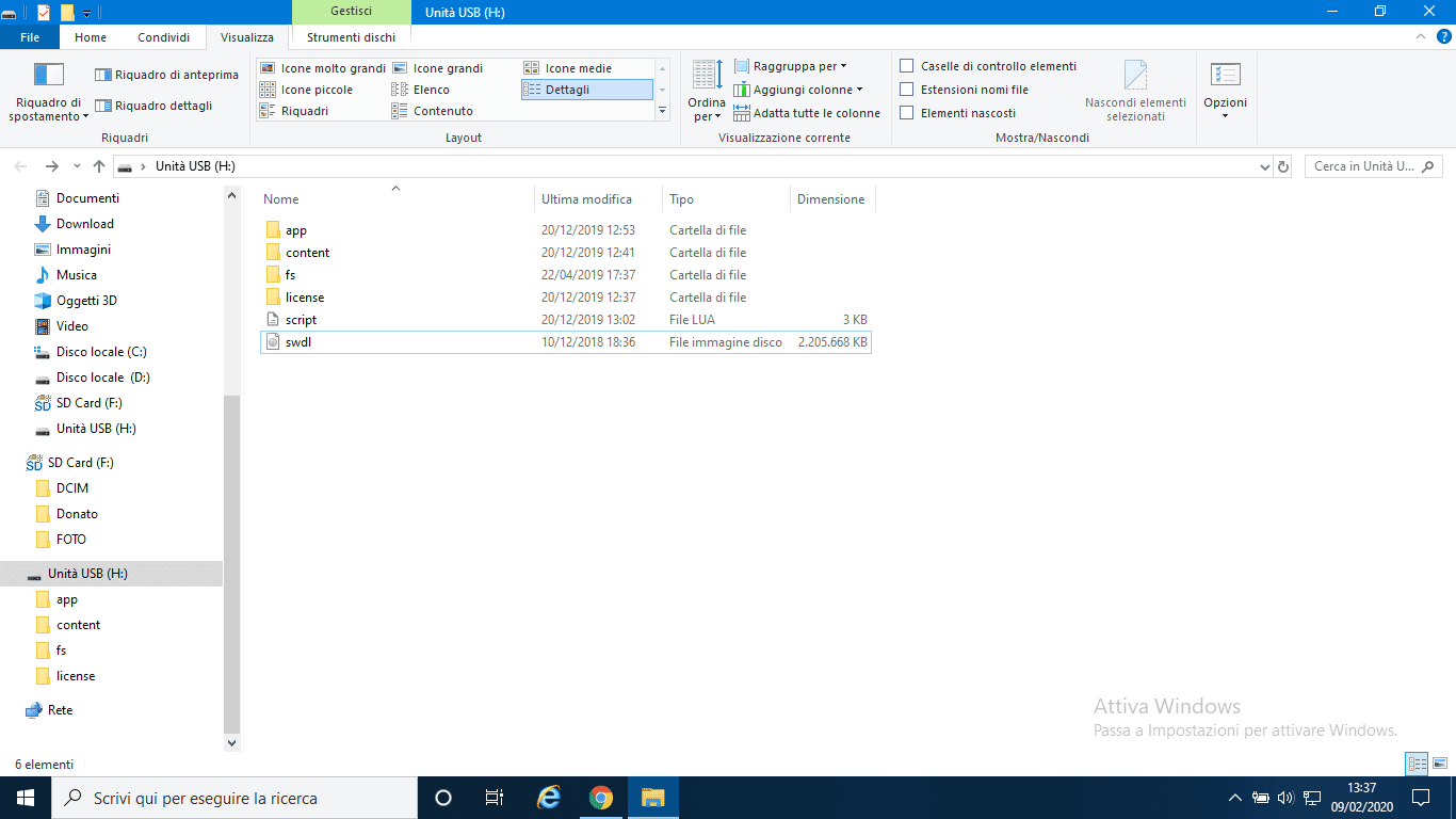

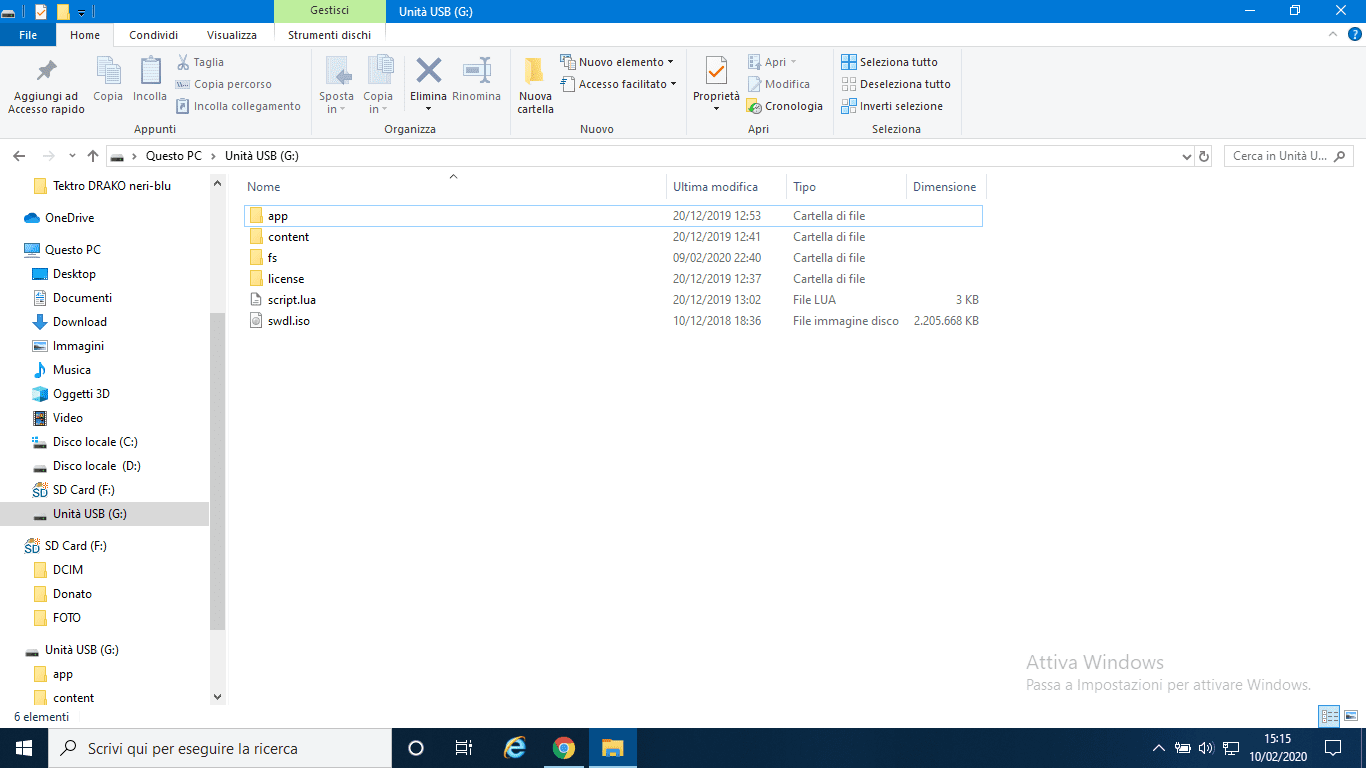

Salve,
ho scrupolosamente eseguito tutta la procedura,ovviamente dopo aggiornamento firmware a 17.07.55 andato a buon fine dìcompresa formattazione chiavetta in FAT 32 (NON VELOCE) ma questo è il risultato
SONOSEMPRE PIU' SCONSOLATO
Visualizza allegato 200654
la chiavetta come potete vedere dentro si presenta come quelle da voi postate in precedenza:
Visualizza allegato 200653
Chiedo aiuto a chi può farlo, gli sarei veramente grato!!!!
