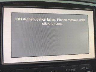

Oggi vedendo questo thread, provo ad aggiornare alle mappe 2018q4, (sarà sempre meglio di quelle che ho adesso) scarico sia 1 Magic - Alfa pre UPD (17.07.55).zip che l'altro zip..D 2019v2 FEU Custom.zip.. seguo la guida buttando tutti i file nella chiavetta... ma qualcosa è andato storto adesso la radio non si spegne più continua a chiedere usb per aggiornamenti...
inserendo la chiavetta la radio all'inizio faceva cosi..... (spero di riuscire a postare le immagini)
Visualizza allegato 207659

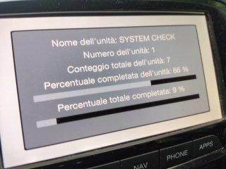

dopo 5 minuti arriva un'altra schermata di errore sembra che la radio non digerisca il file iso.
Visualizza allegato 207660
Ho provato a ripetere l'operazione ma si blocca sempre a quel punto.... Forse avro sbagliato qualcosa io? Booooo

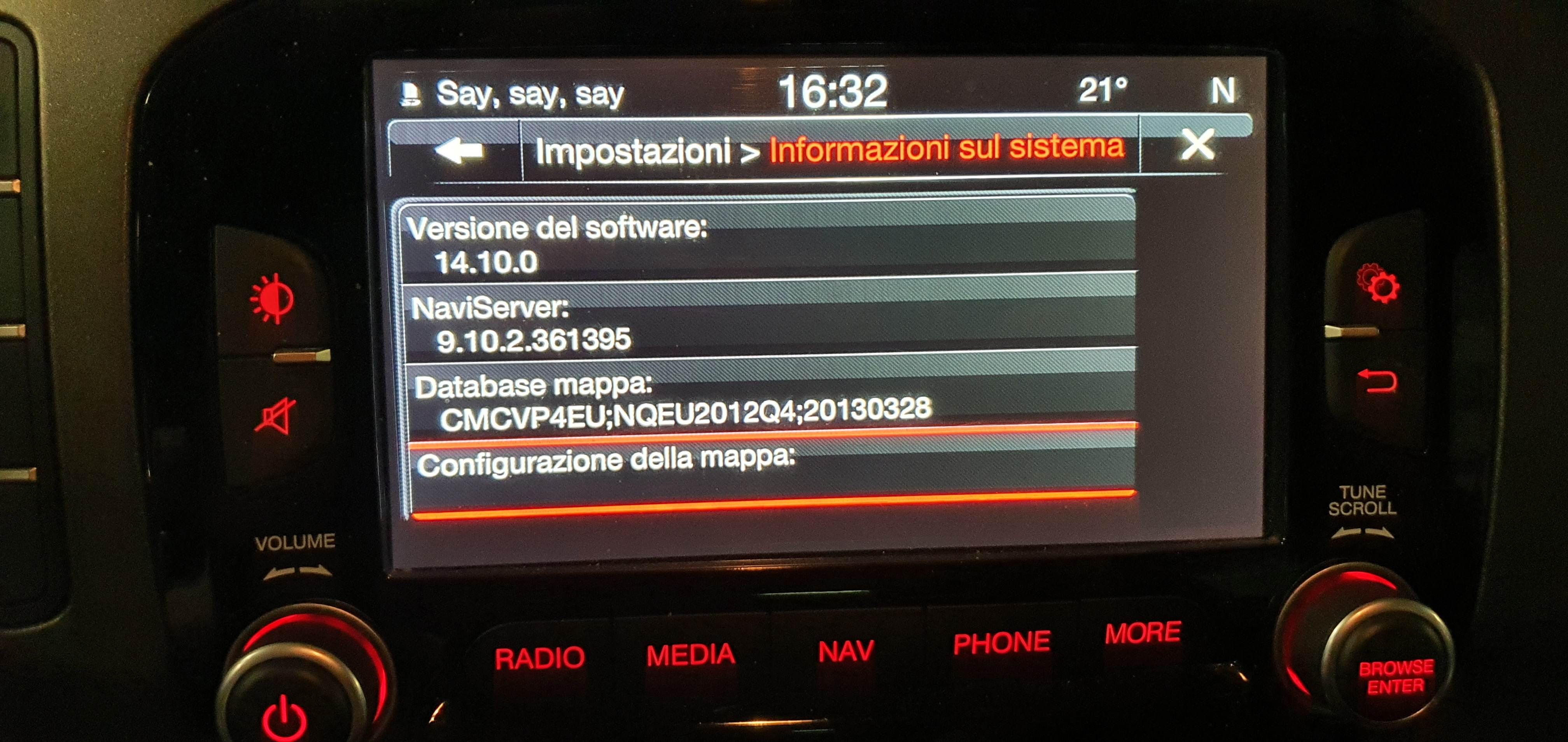

Buonasera a tutti. Sono Fabio da Napoli. Seguo e studio.da un paio.di mesi questo forum. Da 10 giorni sto provando ad aggiornare le mappe Italia alla mia auto del 2014. Mi aggiorna solo l'immagine iniziale mentre le mappe risultano sempre "undefined". Provato diverse volte anche riformattare la usb in FAT32 lenta e riscaricando tutti i file. Qualche consiglio?
Ciao, ho riprovato mettendo le nuove mappe che ho trovato aggiornate nella prima pagina al2020 ma l'esito è sempre lo stesso e cioè UNDEFINED. Potrebbe dipendere dalla versione 14.10 del mio software?
Ciao @fabionapoli11, potrebbe dipende anche dalla versione del software (non saprei in che modo ma potrebbe).
Ti consiglio di fare prima l'aggiornamento software come è descritto nel post di apertura di questa discussione, oppure nel post che ho scritto io diverse pagine fa (dice le stesse cose del primo ma magari essendo descritto da un ignorante come me dal punto di vista dell'elettronica e software è un po' più terra terra).
Grazie carlins91. Si davvero li ho letti tutti i post. Oggi ho provato a fare il backup con i file che salvai inizialmente (già pensavo non avrebbe funzionato perché alla fine nella chiavetta mia aveva aggiunto pochissime cose tra cui file di testo)ma anche quello non ha funzionato. Mi resta solo provare ad aggiornare prima il firmware ma ho davvero paura
