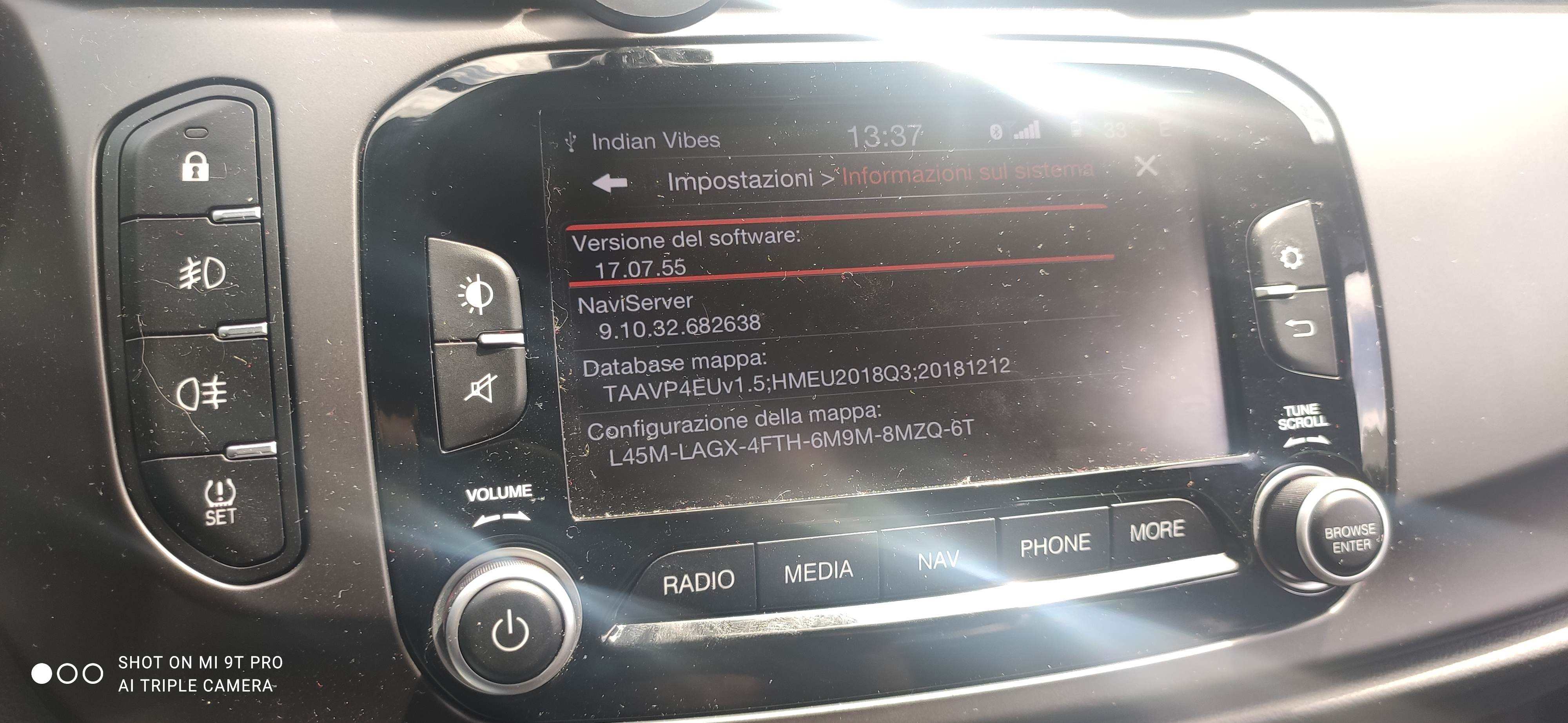

Ciao Ragazzi, so che chiedo sempre le stesse cose mi sono letto tutta la discussione ed ho provato a seguire la procedura. Ho aggiornato l uconnet con il firmware giusto e poi ho provato ad aggiornare le ultime mappe le 2020. Ma mi rimane sempre vuota la descrizione della mappa e sul navigatore mi rimane la finestra Attivazione in corso. Ho provato ad aggiornare poi solo la mappa italiana. Ma nulla provato a fare il reset dal menu segreto senza alcun risultato.. mi potete dare una mano per favore? Scusate se non passa dalla sezione presentazione poi lo farò.. Grazie intanto è saluti
ciao @tom1979, hai seguito per bene passo passo tutta la guida per l'aggiornamento mappe? hai controllato che i "pesi dei file e cartelle fossero corretti? l'aggiornamento lo fai (almeno) col quadro acceso? hai seguito per filo e per segno la procedura che ho descritto nel post <a href="Aggiornamento U-Connect 6.5 mappe 2018q3">Aggiornamento U-Connect 6.5 mappe 2018q3</a> ? a me comunque come scritto a pagina 106 è andato a buon fine al secondo tentativo.
Ho risolto parlando direttamente con il ragazzo autore della guida.. su un altro forum.. Ho inviato i file dell mio stato del uconnect e mi ha personalizzato lo script .. problema risolto subito :) Un Grande in 1 ora mi ha risolto il problema super :)

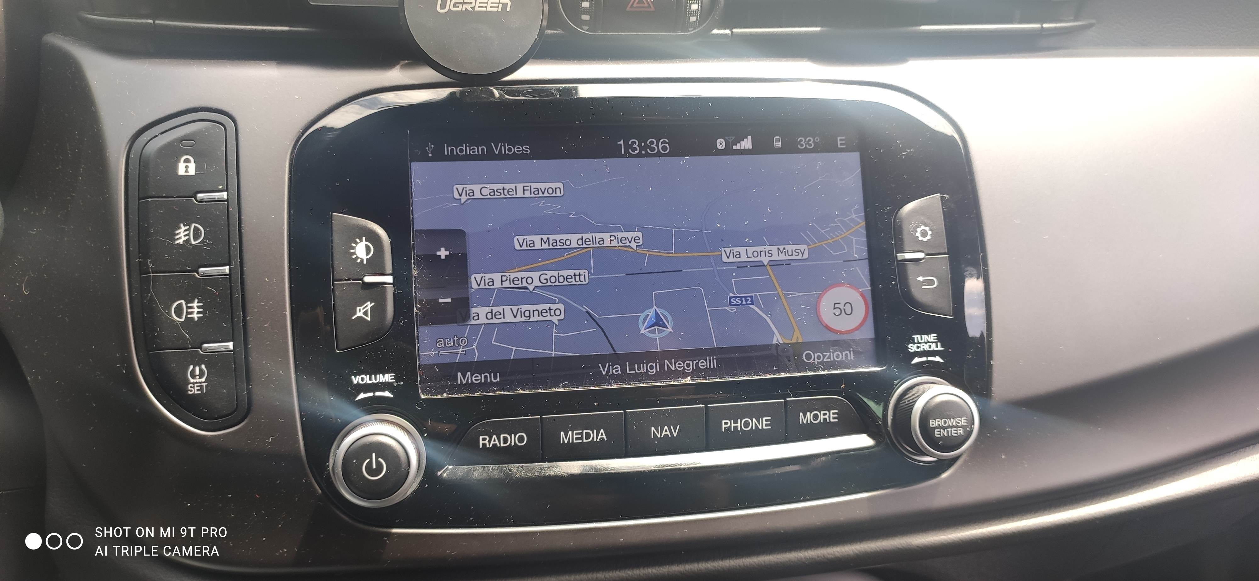

    506.5 KB · Visualizzazioni: 355
    545.4 KB · Visualizzazioni: 349

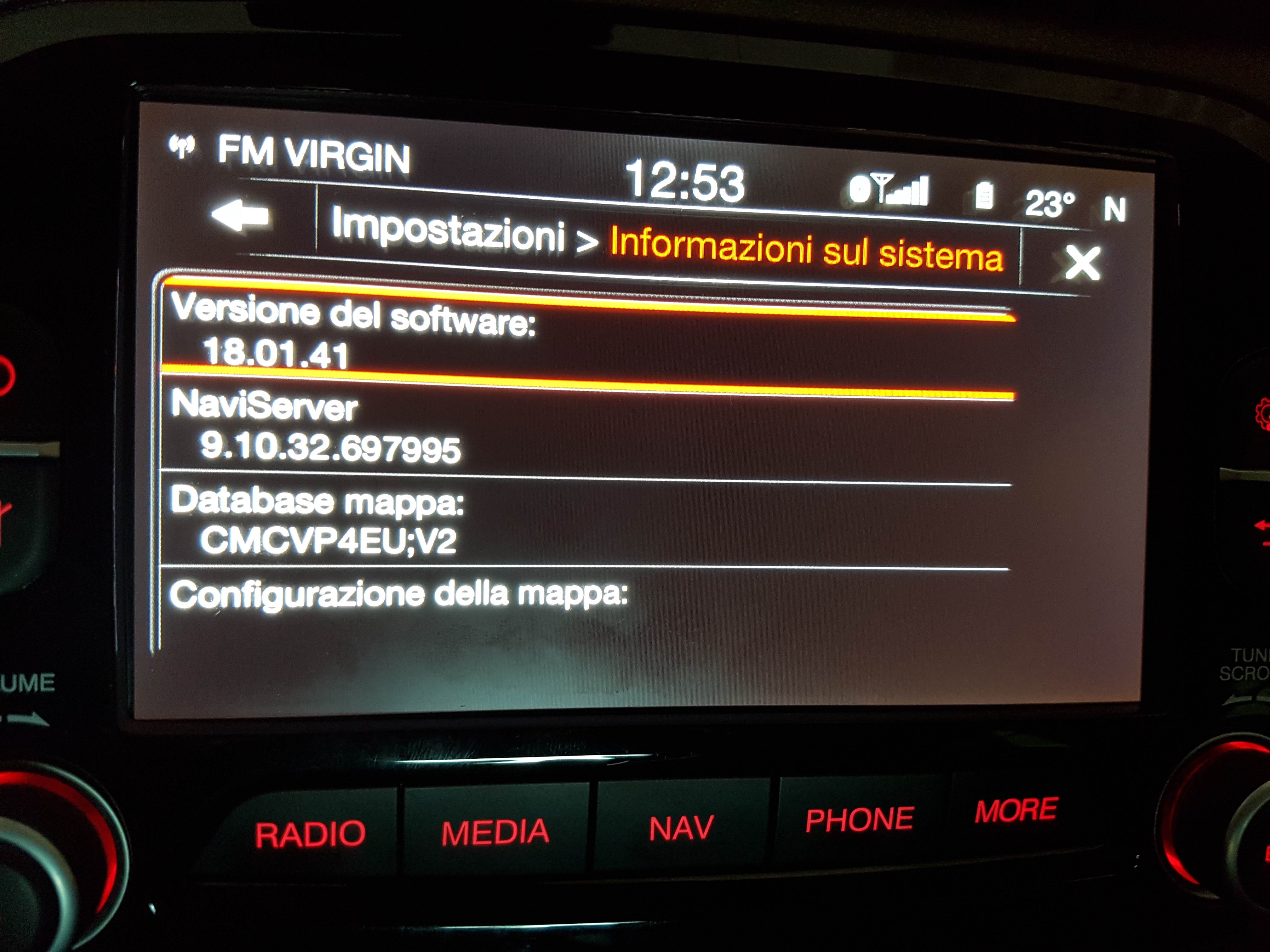

Ciao Ragazzi,io monto la versione 18 su Uconnect 6,5 montato "after" sulla Giulietta acquistata in origine con il 5°pollici.Data l'impossibilità di aggiornare le mappe con il fa da te mi sono rivolto all'assistenza Alfa Romeo per trovare il modo di eseguire l'aggiornamento con l'ultima versione disponibile (Q2-2019).Avrei anche trovato un officina Alfa che con 120€mi esegue l'update,ma appena è saltato fuori sui loro sistemi risulta che la mia giulietta è associata (via numero di telaio) al sistema da 5 pollici(VP2) e non a quello da 6,5 (VP4) che monto adesso si sono bloccati dicendomi che non si prendono il rischio di aggiornare il sistema dato che hanno paura che possa fallire (perché la Giulietta non è nata in origine con il navigatore) rischiando di non far funzionare l'intero sistema multimediale.La mia domanda è:c'è un vincolo unico tra telaio e sistema UConnect?Qualcuno di voi ha provato ad aggiornare le mappe in officina Alfa su uno UConnect montato Non in origine?Grazie a tutti per qualsiasi contributo utile alla causa.
    750.1 KB · Visualizzazioni: 235
Purtroppo con quel firmware non si può fare più niente. L unica è spingere che te lo facciano in officina, dicendo che gli scarichi da ogni responsabilità in caso di problemi..
