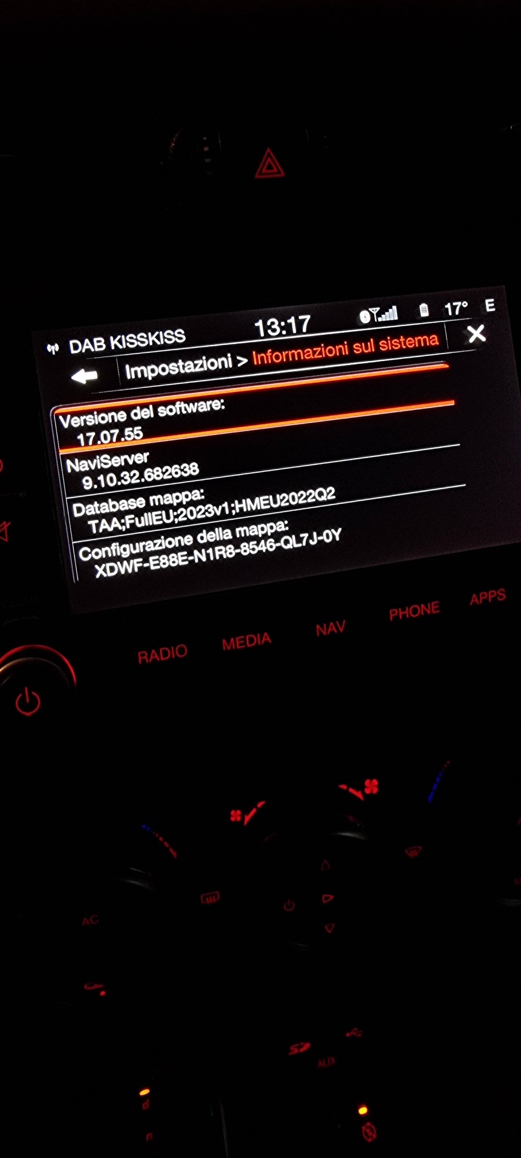

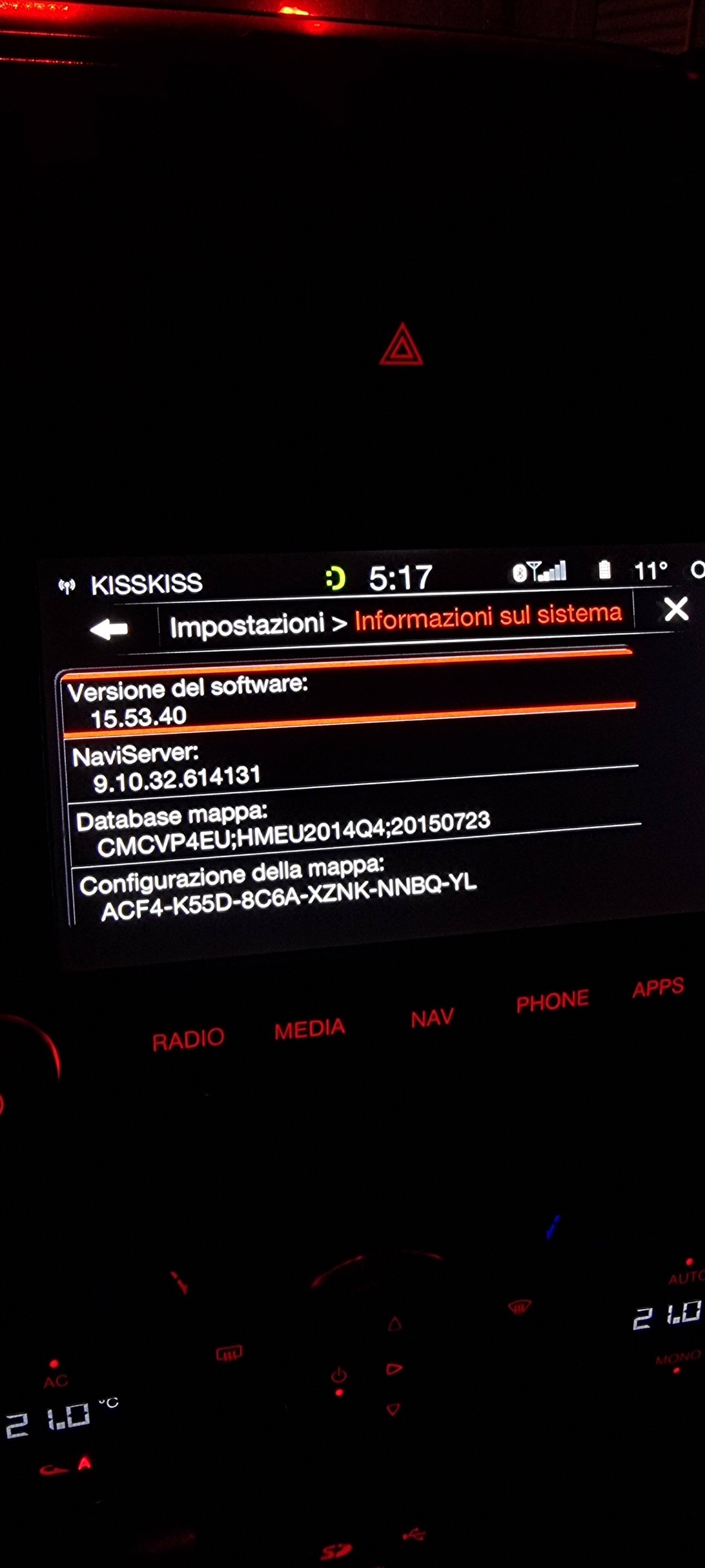

Aggiornamento effettuato su tutti i fronti, un paio di errori, un paio di tentativi, un paio di colpi al cuore, ma infine titto ok, seguendo scrupolosamente la guida. Un grazie particolare a @spiderman58 per la consulenza.

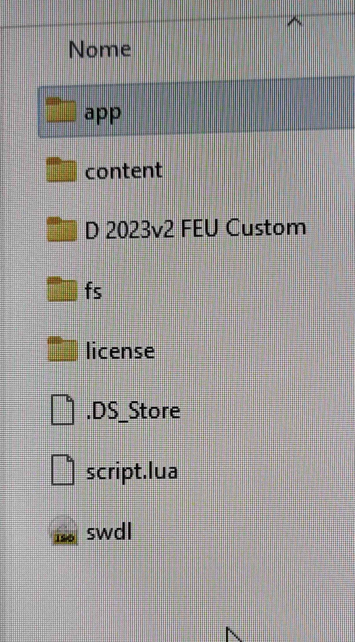

Ho aggiornato il SW a 17.07.55 e fin qui tutto ok! Poi ho pensato di aggiornare le mappe con le 2023 e qui i problemi... vi spiego come ho fatto:
1 - ho estratto SWDL contenuto magic nella radice della chiavetta
2 - ho estratto il contenuto dello zip delle mamme nella radice della pennetta
3 - ho ottenuto nella cartella quanto nella prima foto
4 - ho avviato l'aggiornamento cliccando su "NO"
5 - dopo circa 50 minuti il tutto si conclude e verifica da info la versione delle mappe che risulta 2023 come da foto

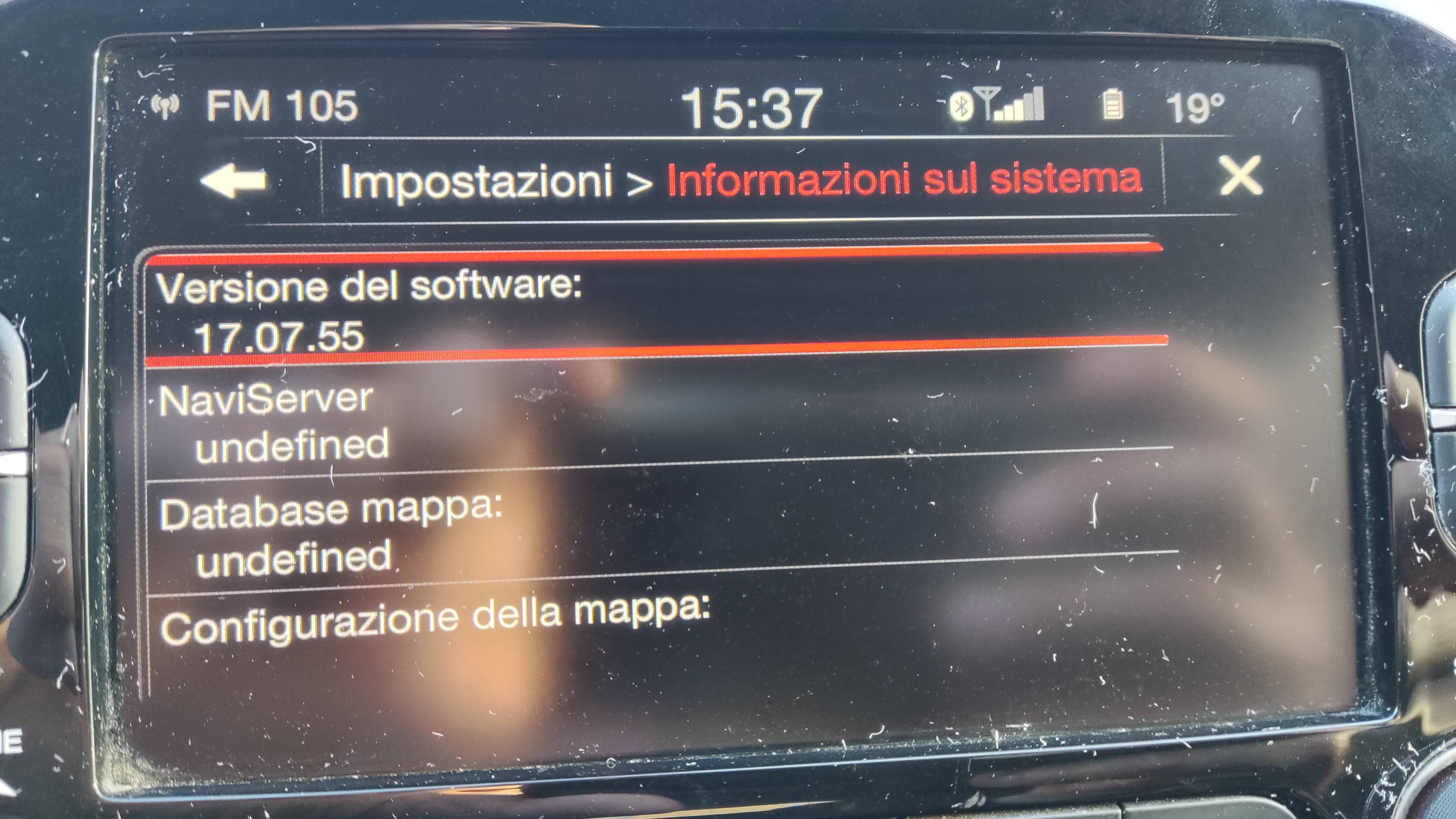

6 - estraggo la chiavetta spengo e riaccendo ma adesso sono scomparse navigatore mappe e licenze, se clicco su navi esce un messaggio... "installazione navigatore in corso" (o qualcosa del genere) ma non succede niente!
Vi prego aiutatemi! Dove e cosa ho sbagliato?

Devi rifare aggiornamento mappa da capo però preparando la chiavetta nel modo giusto. Dalla tua immagine non sembra. Devi estrarre sulla chiavetta tutto il contenuto del rar ma fuori dalla cartella con il nome del rar.

Ho estratto il contenuto della cartella presente nei rari direttamente in radice!
Cmq domani rifaccio tutto e vi aggiorno!

Tutto risolto!
Molto probabilmente doveva concludere l'installazione poiché, l'indomani andando a lavoro dopo circa 15 minuti di stereo acceso si è aperto in automatico il navigatore!

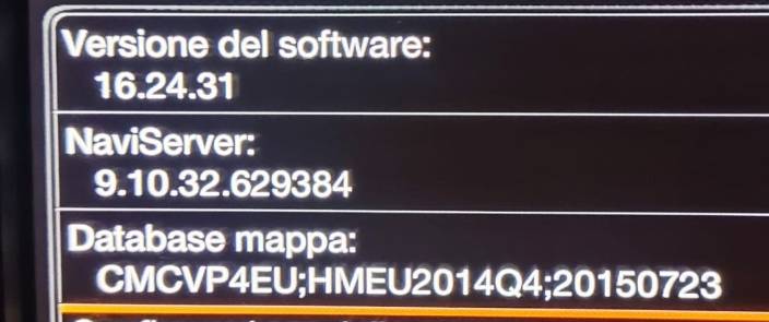

Il mio Uconnect 6.5 ha precariato il software 16.24.31.
-É necessario passare alla versione 17.xx.xx per aggiornare le mappe? (Nelle pagine precedenti qualcuno non era contento della versione 17.xx.xx)
Se mettessi le mappe 2023 sulla mia versione, il funzionamento sarebbe corretto? Qualcuno ha fatto il solo aggiornamento delle mappe?
Grazie a chiunque voglia dare supporto.

Con quel fw può sicuramente aggiornare le mappe con la procedura descritta all'inizio di questo argomento. Può anche non aggiornare alla 17. Anch'io avevo la 16 su uconnect 6.5 Giulietta e funzionava perfettamente, poi ho aggiornata alla 17 ma senza benefici evidenti.
