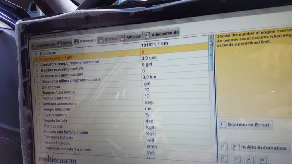

E purtroppo ero fuori garanzia e con il fuori giri l'Alfa non mi ha passato nulla.
