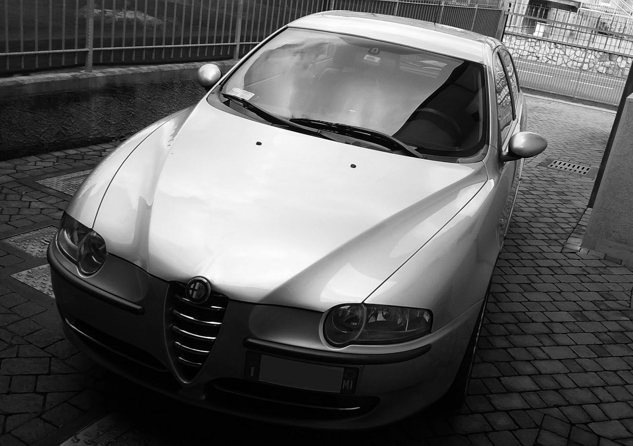

Presa a maggio di quest'anno, ed ora che ho un attimo di tempo ve la presento: 147 - 1.9 Jtdm 16V - 140 CV
Per motivi di lavoro ho iniziato a viaggiare parecchio (circa 2000 km al mese) e mi serviva un'auto affidabile, di bassi consumi, divertente da guidare e dal costo contenuto. La scelta è ricaduta senza pensarci due volte sulla sempre bella 147, nel mio caso una 16V dotata di cambio a 6 marce e cruise control (che in autostrada fanno veramente la differenza).
Quando l'ho portata a casa non era messa benissimo poichè era rimasta ferma per parecchio tempo, ma è bastato iniziare a macinare km ed è rinata!
Già fatto 11.000 km fino ad ora e ci ho fatto solo un tagliando con cambio olio e filtri (adesso ha ben 182.000 km :lol2: ).
Visti gli anni e i km non sarà perfetta, ma per il momento sono soddisfatto: precisione di guida impressionante e poi 18 km/l di media non sono male!

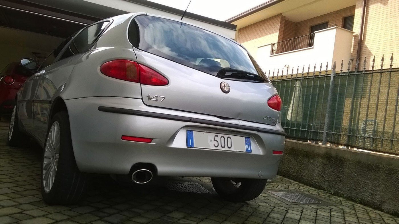

Uniche modifiche al momento: sostituzione dello stemma posteriore scolorito, terminale di scarico verniciato di nero (nasconde un po' la marmitta che sembra una tanica) e terminalino cromato.

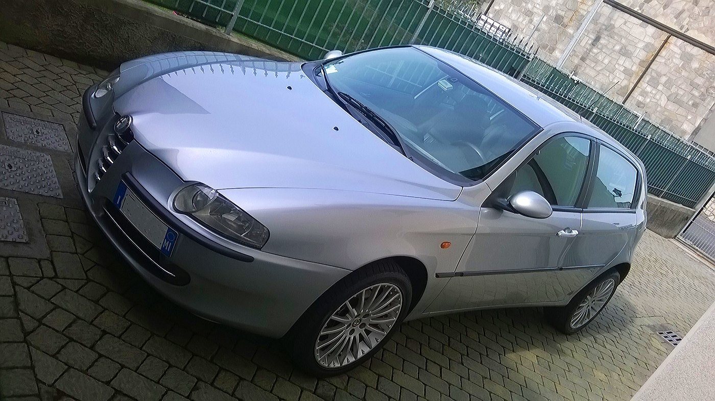

Ieri montati cerchi da 15" (sempre in lega, originali) con gomme invernali e sostituzione termostato che, come sempre accade dopo un tot di anni, rimaneva sempre un po' aperto impedendo al motore di andare in temperatura.
Adesso arriva in pochi km a 90° e non si schioda da lì :eclipsee_Victoria:
La prossima settimana provo a far sostituire il liquido freni-frizione e a spurgare bene l'impianto, sperando di risolvere i problemi di impuntamento del cambio a macchina ferma.
L'ipotesi è che la frizione non stacchi al 100%...

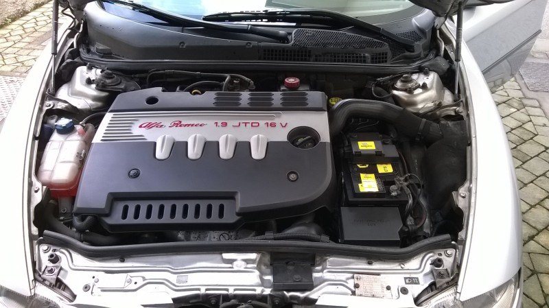

Nonostante i km (siamo a quota 207.000 !!!) è sempre in forma!
Nel frattempo ho fatto un po' di manutenzione: olio cambio, spurgo frizione, puleggia alternatore, biellette barra anti-rollio, tagliando e batteria nuova.
L'unica cosa che mi dispiace è non aver ancora risolto del tutto quel problema di innesto delle marce da fermo...
mi chiedo se possa essere il cilindretto frizione a sto punto.
