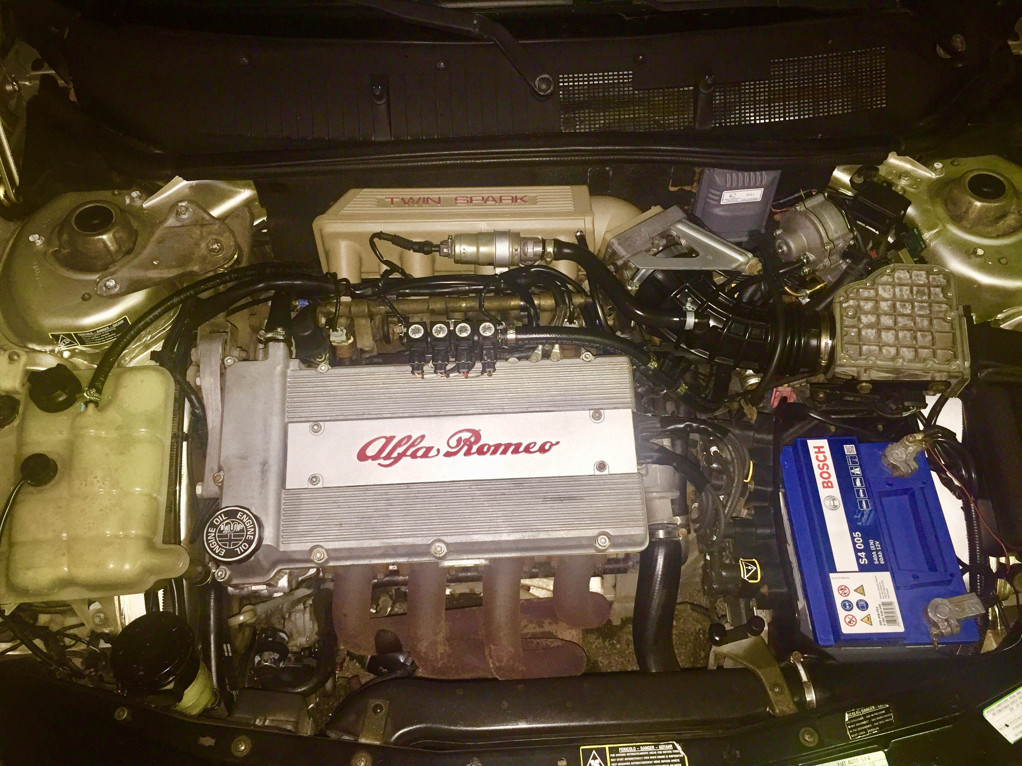

Buongiorno a tutti...da un paio di giorni ho riscontrato delle perdite del liquido refrigerante ma non riesco a capire da dove...da permettere che ho cambiato pompa dell acqua radiatore è un manicotto tempo fa...avete uno schema che mi indica tutti i tubi e manicotti del circuito di raffreddamento di una 1.8 TS 8V ??? Grazie

Di solito il liquido di raffreddamento lascia le tracce anche dopo essere evaporato, grazie al refrigerante. Quindi con una ispezione accurata del motore dovresti trovare il punto in cui perde il circuito. Il liquido nella vaschetta è pulito o contaminato?

#3
E contaminato ma da tempo e così causa uso sempre di acqua da parte del vecchio proprietario e ora da usando ho messo il refrigerante è salita un po’ di immondizia ma temperatura sempre perfetta mia saita è da poco che mi fa questo problema
#4
Come dice l utente Vurt lascia tracce. Nel caso non dovresti trovarle allora potrebbe essere che sia sotto la testata e li so dolori
#5
La testata...pure se la temperatura è sempre ottimale? Anzi massimo a 80* arriva
#6
