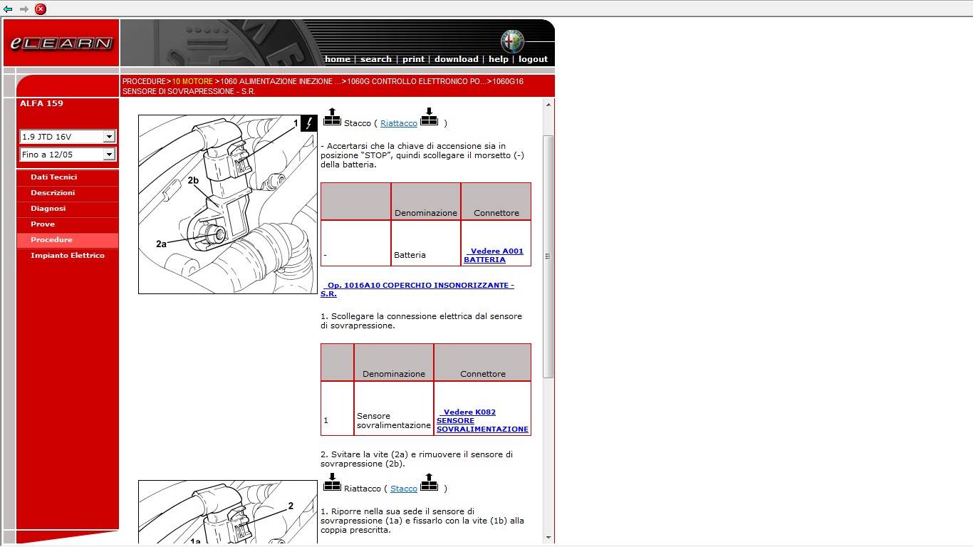

altra cosa darei una bella pulita al sensore map (si trova dietro il collettore, sotto il coprimotore) che sicuramente sarà imbrattato.
additivo Bardahl già utilizzato;
il volano ha una lievissima vibrazione e presto dovrò sostituirlo;
se fossero gli iniettori dovrebbe farlo sistematicamente.
Ripeto, questo singhiozzare del motore che si manifesta con una frequenza di 3-4 al secondo è come se spegnessi e accendessi la luce, come se sospendessi e riprendessi la fornitura di carburante e/o di potenza, dando la sensazione come se la strada fosse piena di piccoli dossi, con questo singhiozzare si sente l'alternarsi della spinta motore con la perdita di potenza.
