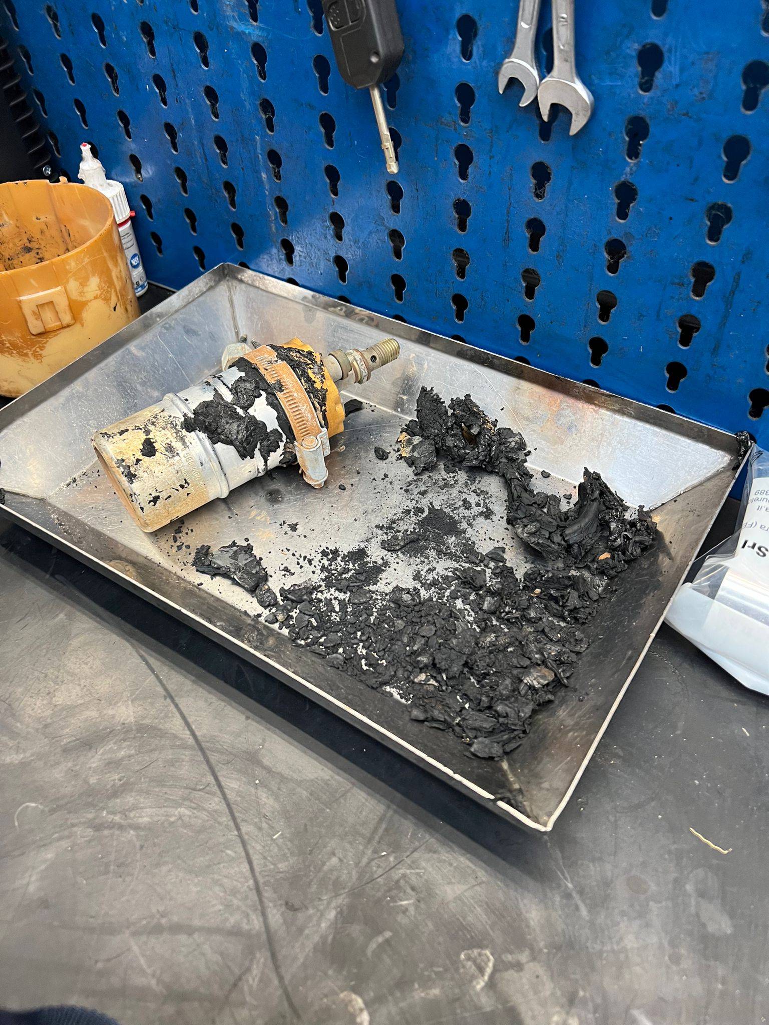

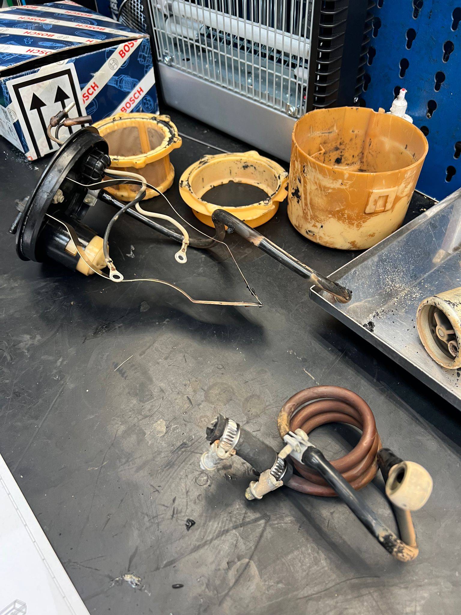

Ciao ragazzi, alla fine sono riuscito a far saltare fuori il problema....o meglio....a farmi ascoltare da qualcuno che sa fare il suo lavoro. il problema era la pompa benzina...o meglio la gomma che teneva la pompa benzina nel cestello. un problema congenito con Lancia Thema e Delta Integrale. con il passare degli anni, la gomma tende a sfaldarsi e, di conseguenza, far grippare la pompa benzina. sono stato molto ma molto fortunato devo essere sincero. Alla fine ho dovuto andare via da Lumezzane e dalla provincia di Brescia, in quanto chi ha messo mani "a parte il mio meccanico storico di fiducia che era stato onesto dicendo che non riusciva a metterci le mani" gli altri 2 si sono rivelati essere degli emeriti C......I, perchè il primo la ha tenuta, fatto 2 cagatine e alla domanda "va bene la macchina?" la risposta è stata "si" quando non era vero. mentre il secondo la ha tenuta una settimana e non la ha nemmeno guardata. alla fine sono andato fino a Bergamo, non so se si può dire da chi ho portato la macchina, comunque molto conosciuti anche su Youtube in quanto fanno vedere i lavori che fanno sulle centraline motore delle macchine. insomma, hanno sostituito la pompa benzina con relative tubazioni, hanno ripristinato il tubo benzina, in quanto era stato applicato dal precedente proprietario, una valvola di non ritorno "a loro dire inutile", e sostituito anche la valvola Westgate del turbo, in quanto la sua originale era morta. inutile dire che la macchina è tornata quella che era, se non addirittura di più, ok che pioveva, ma in seconda, in salita, avevo sbagliato la dose di accellerazione, come entrava il turbo, le ruote cominciavano a pattinare. più che altro la domanda che mi faccio è una, la gente ha voglia di lavorare? o parla solamente in tanti casi? che per controllare la pompa benzina, non serviva un genio, anche perchè il posizionamento era ed è ben noto. adesso sono in isolamento, in quanto Sabato sono risultato positivo al covid. vabbè, allego anche le foto di come era messa la situazione. sono curioso di sentire anche i vostri pensieri. Alessandro
