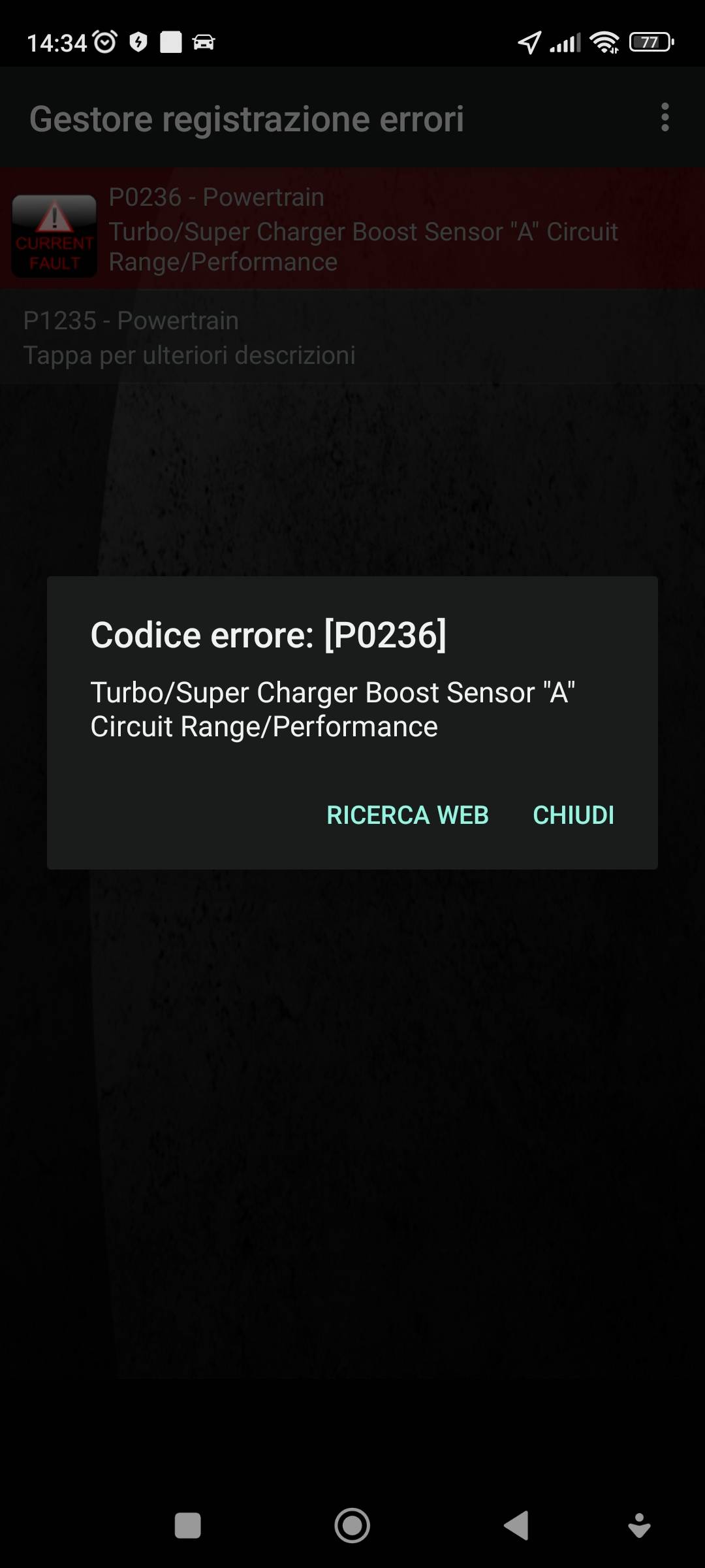

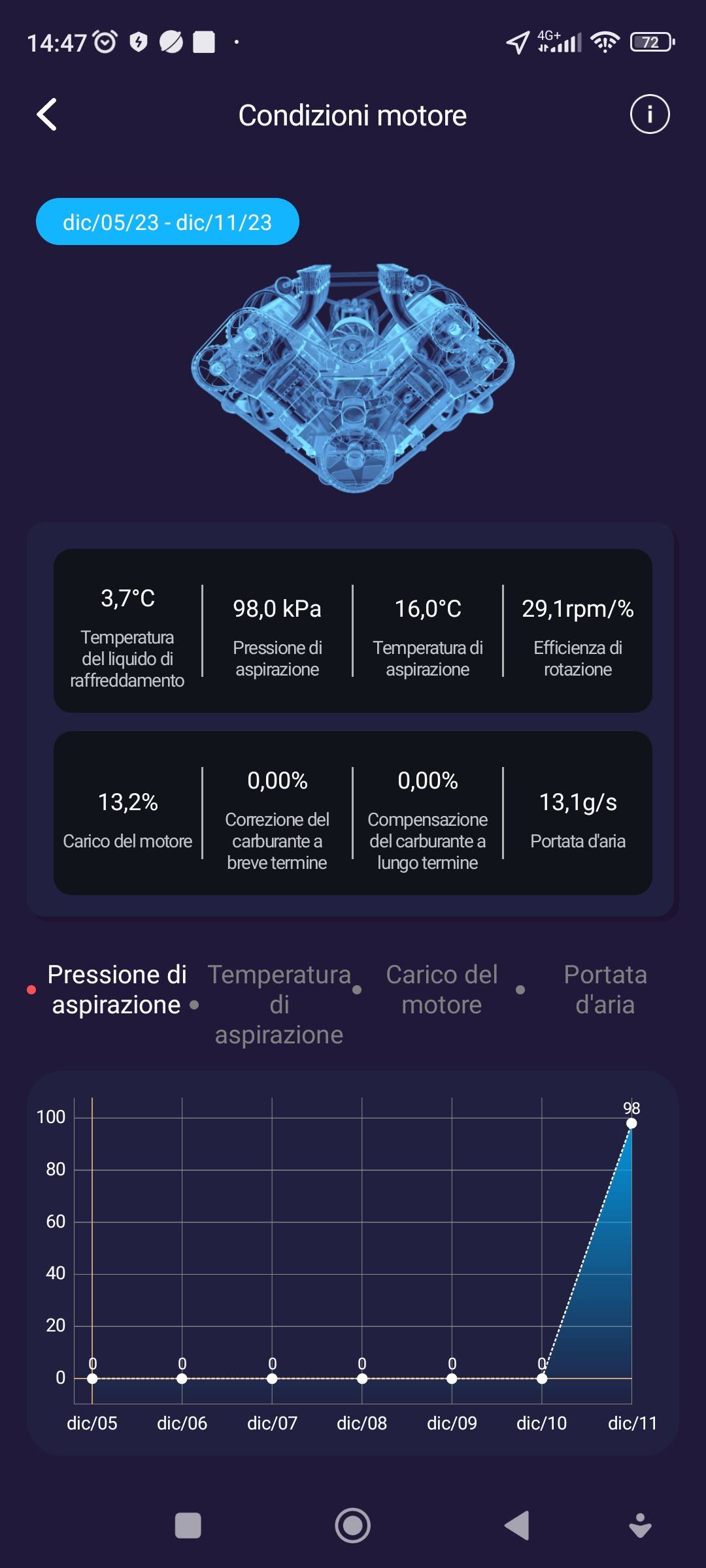

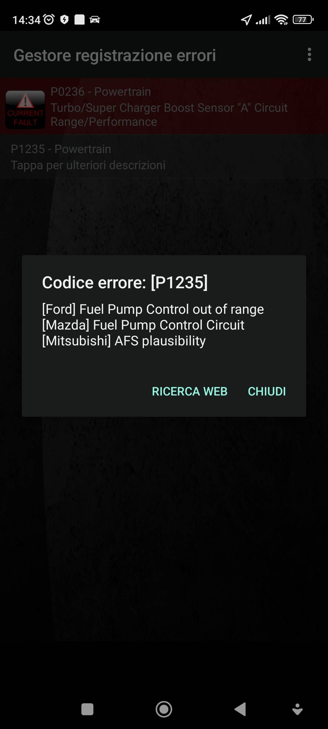

Buonasera a tutti ho un problema con la mia Alfa 166 2.4 jtd anno 2004 quando raggiunge la velocità di 160km/h mi si accende la spia avaria motore. Con ODB mi rileva errore P0236; P1235. Qualcuno mi sa dire cosa devo guardare?
