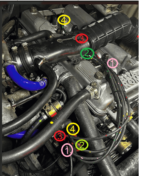

Alfa 75 1.8 ie non si accende
Perdonami ma il condotto dell'aria al plenum non permette di comprendere 2,3 e 4 quali cavi siano,ma a una prima vista si direbbe che 1 e 3 sono a posto ma 4 e 2 sono ivertitiVisualizza allegato 252907

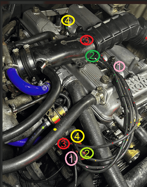

I cavi dove c’è la fascetta appoggiata al motore sono in serie 4/3/2/1 quindi il filo con i puntini rossi e del 4 cilindro il rosa del 3 giallo 2 verde 1
non può funzionare.....collegali come da esempio e vedrai che si accende ,poi una volta spento il motore estrai l'astina dell'olio e annusa se c'è odore di benzina,in tal caso sostituisci l'olio,gli iniettori hanno continuato a schizzare anche se il motore non si accendeva e il rischio è che la benzina sia trafilata tra le fasce elastiche inquinando e rendendo meno afficace l'olio.
Non funziona 😞😞 non si è accesa

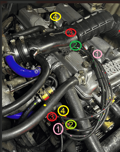

Visualizza allegato 253005
Le candela fanno la scintilla? Si bagnano di benzina? Ormai mi sembra sia un po’ che ci vai dietro a sta macchina.. forse è meglio se ci guarda un meccanico.. bisogna cercare di capire il motivo perché non si avvia.. i motivi possono essere moltissimi e a volte difficile da trovare ma un po’ alla volta per esclusione si arriva al problema di solito solo che per fare queste prove bisogna sapere abbastanza bene di meccanica e avere esperienza che parecchi meccanici hanno…
Puoi fare una foto senza il manicotto del condotto di aspirazione in cui si veda calotta a cavi sulle candele,poi una foto in cui hai portato in corrispondenza il piolino sulla pompa dell'acqua con il secondo segno di riferimento sulla puleggia dell'albero motore,e una foto del distributore senza calotta per vedere la spazzola rotante a che punto si trova.
