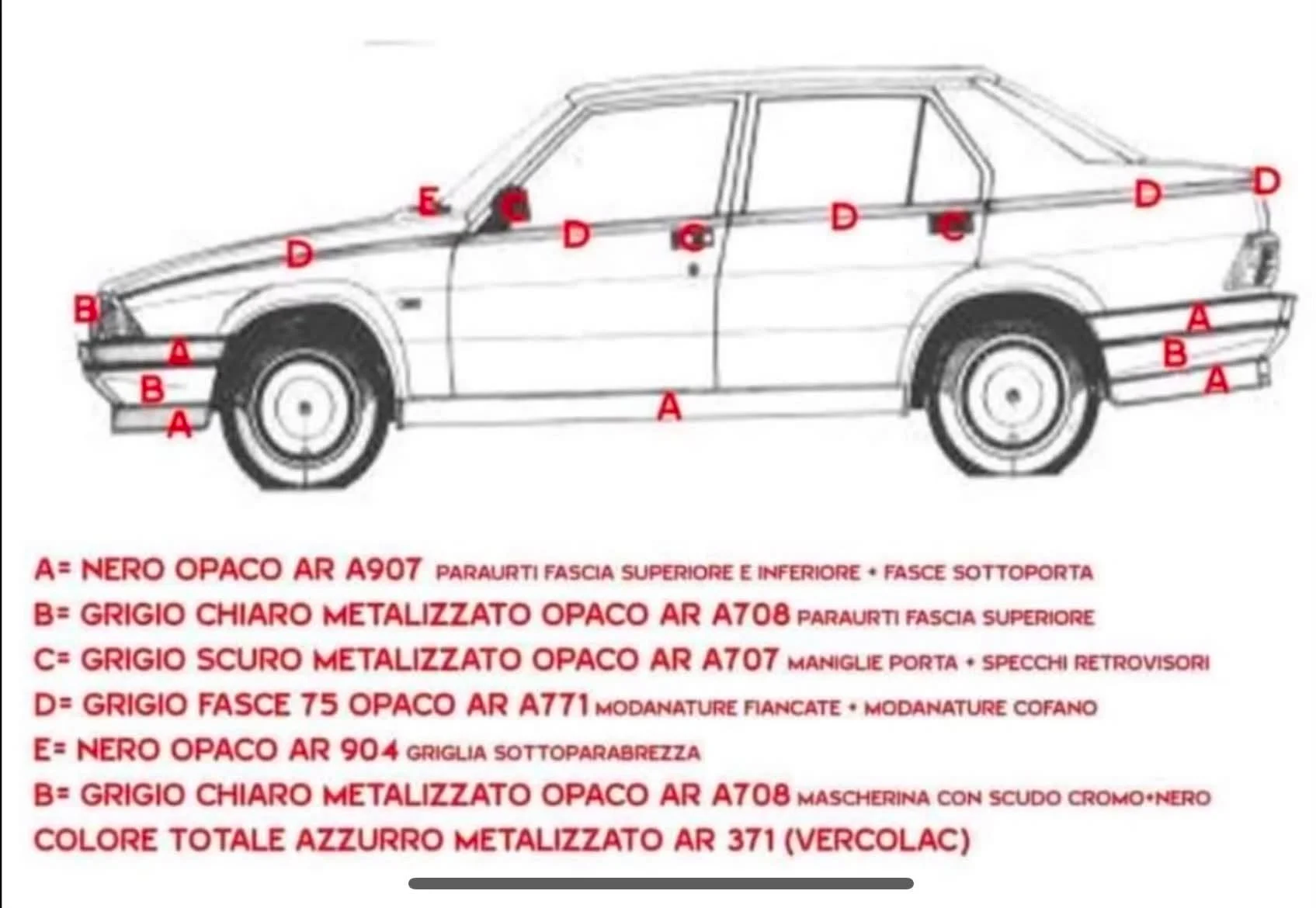

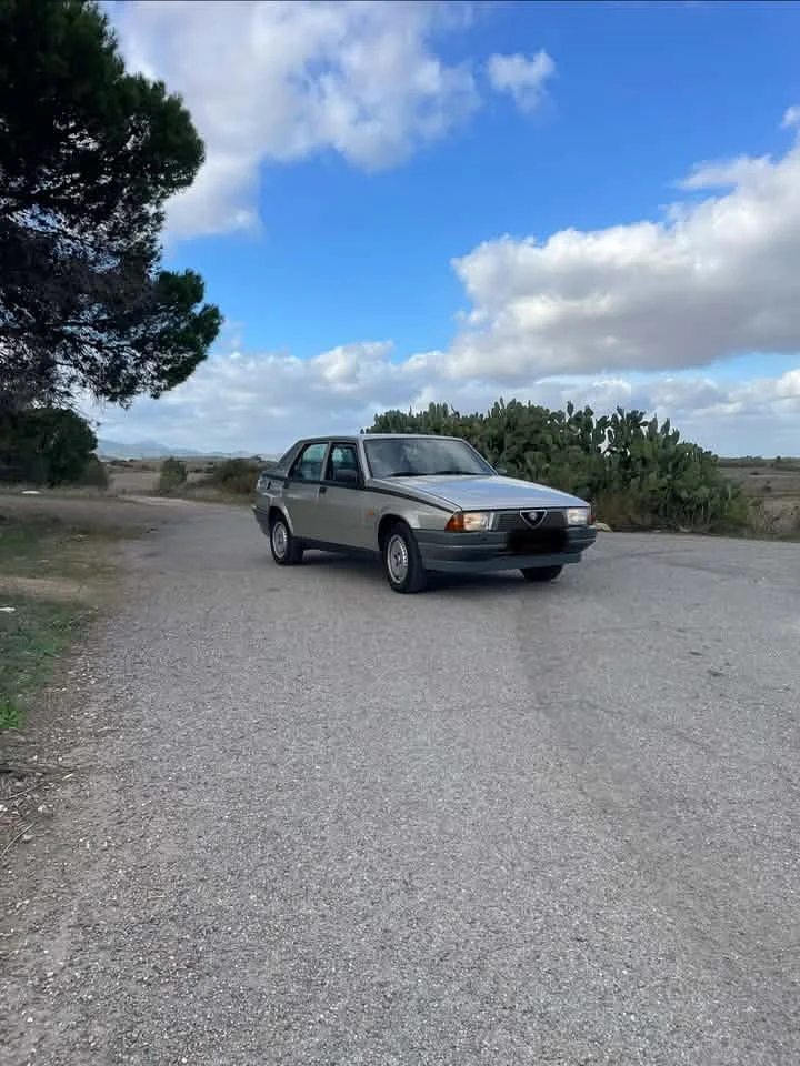

Buongiorno a tutti, sto facendo fare ritocchini alla 75, alla fine la sto rifacendo fare tutta da un amico. Il negozio dove si fornisce non trovano codici di questo foglio, per caso voi sapete un altra legenda/dati per avere i codici originali ma aggiornati ai macchinari/tintometri di oggi? Il negozio dice che non riesce a trovarli. La mia è grigia 1.8 carb 1987. Grazie
