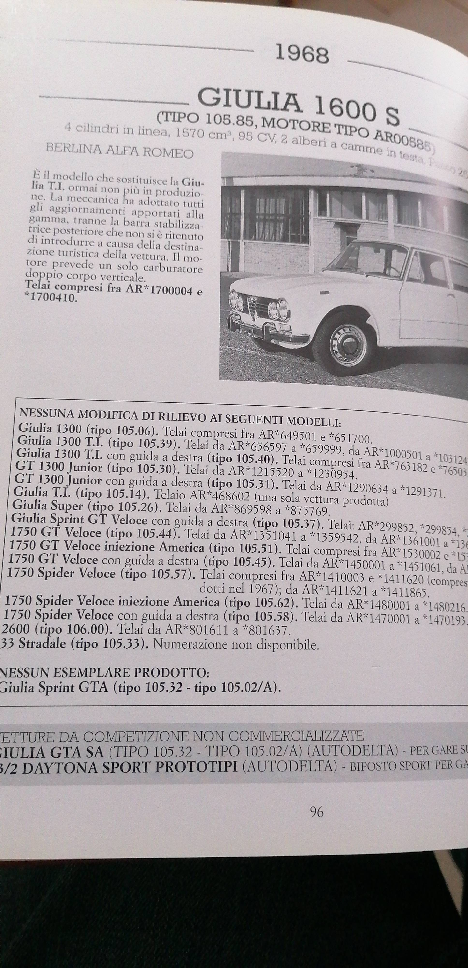

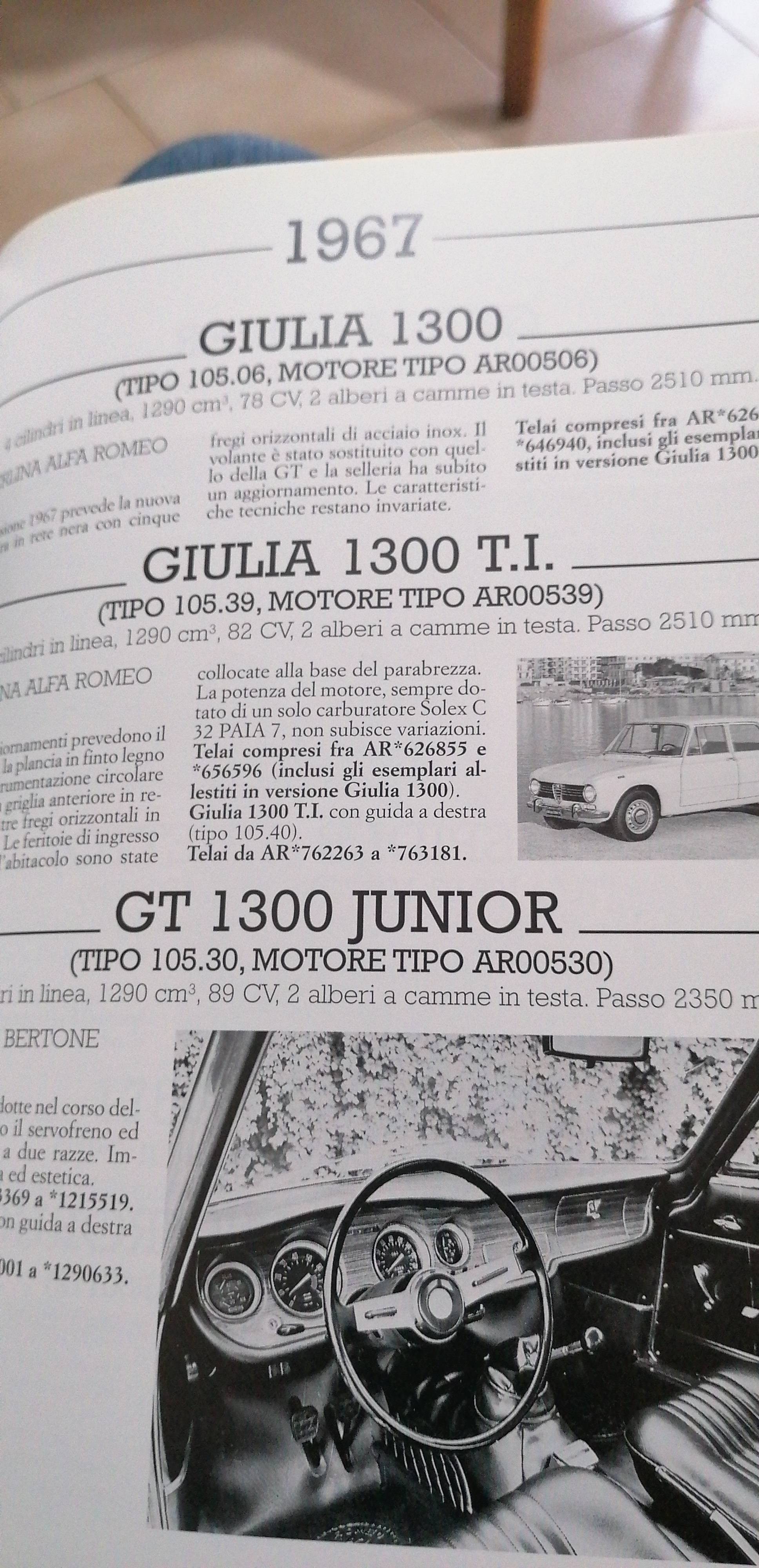

Io sto trattando una giulia ti del 1967 sulla visura fatta dal telaio e risulta una 1.3. Preciso che l auto non ha documenti, ma conosco il vecchio numero di targa.
C e qualcuno che mi puo consigliare ? Ho grossi dubbi che non sia la stessa macchina. Come posso fare ?
#32
Se vuoi metti il numero di telaio, provo a vedere sul libro di identificazione modello. Ciao
#34
Questo è quanto ho trovato
