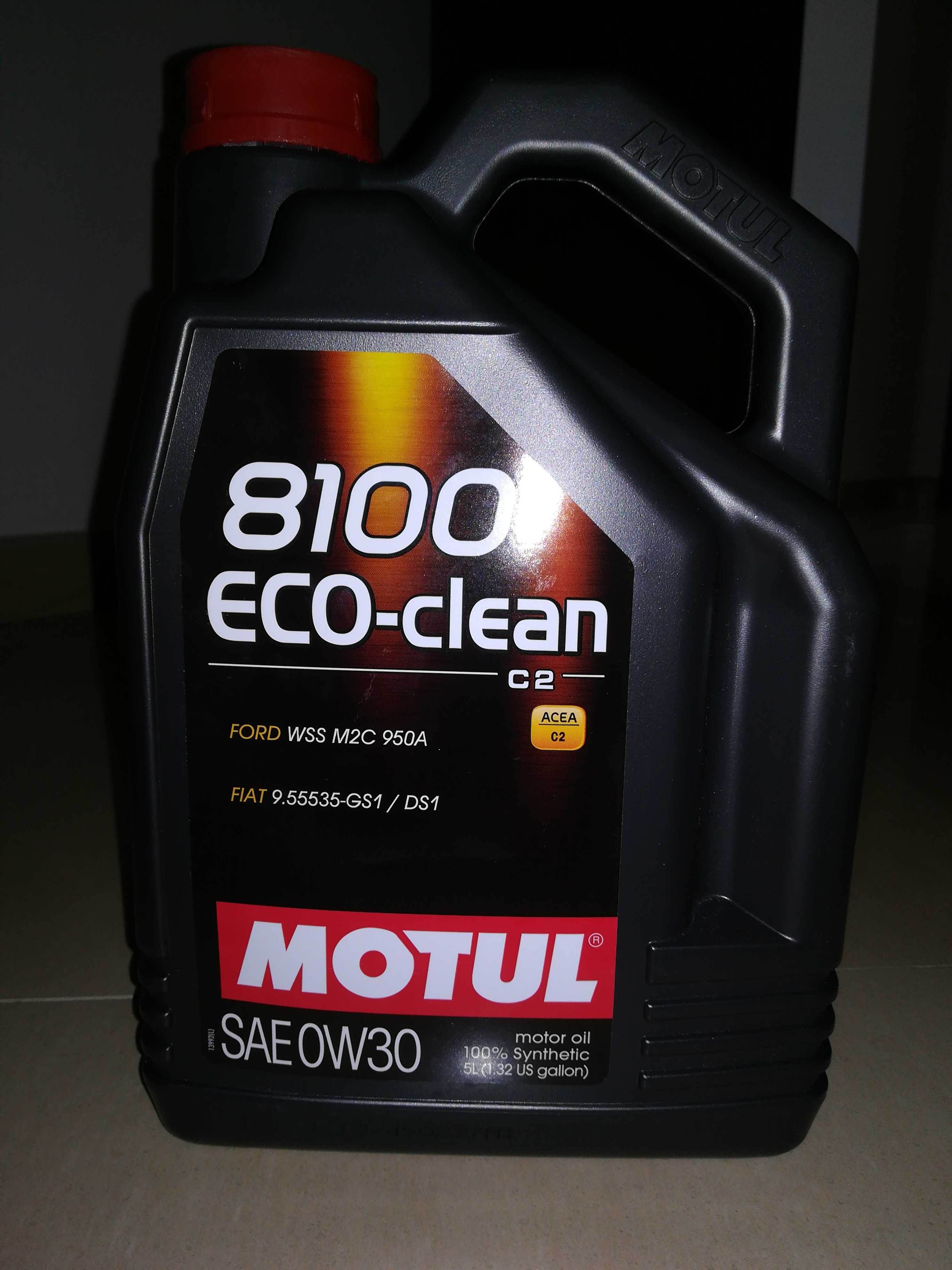

Devo acquistare l'olio per la mia Giulietta 1.6 2016 120cv.
La precedente volta ho acquistato il Motul Specific 0w30 Acea C2
Motul - gommadiretto.it
Pero vedo che e' compatibile anche il Motul 8100 clean 0w30 Fiat 9.55535-DS1.
Entrambi rientrano nei parametri secondo libretto, quale scegliere??
Lo specific non ha la sottospecifica corretta quindi serve l eco clean.
