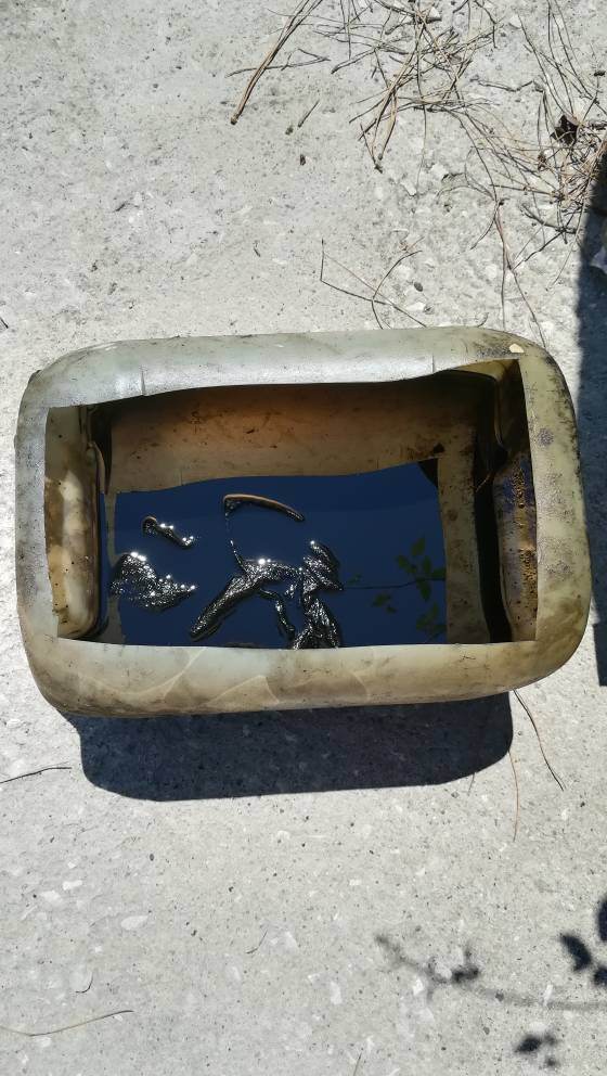

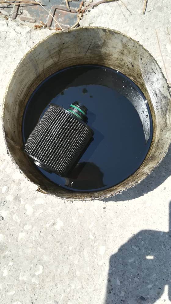

Oggi mi son fatto il tagliando alla giulietta ed ero gia preparato a trovare le schifezze del selenia(come è capitato con la 147 di mio padre e 2 giuliette degli amici), ma sia perché il motore è nuovo 15000km, sia perché l olio ha fatto circa 10000 km l ho trovato più pulito del solito e anche il filtro stava messo bene.. Ho riempito con astina a 3/4 circa con 4.6 litri d olio. Tempo impiegato per olio, filtro olio, pulita al filtro aria 1 ora e 30.
Poi per fare i reset una decina di minuti.
Vi posto le foto dell olio.

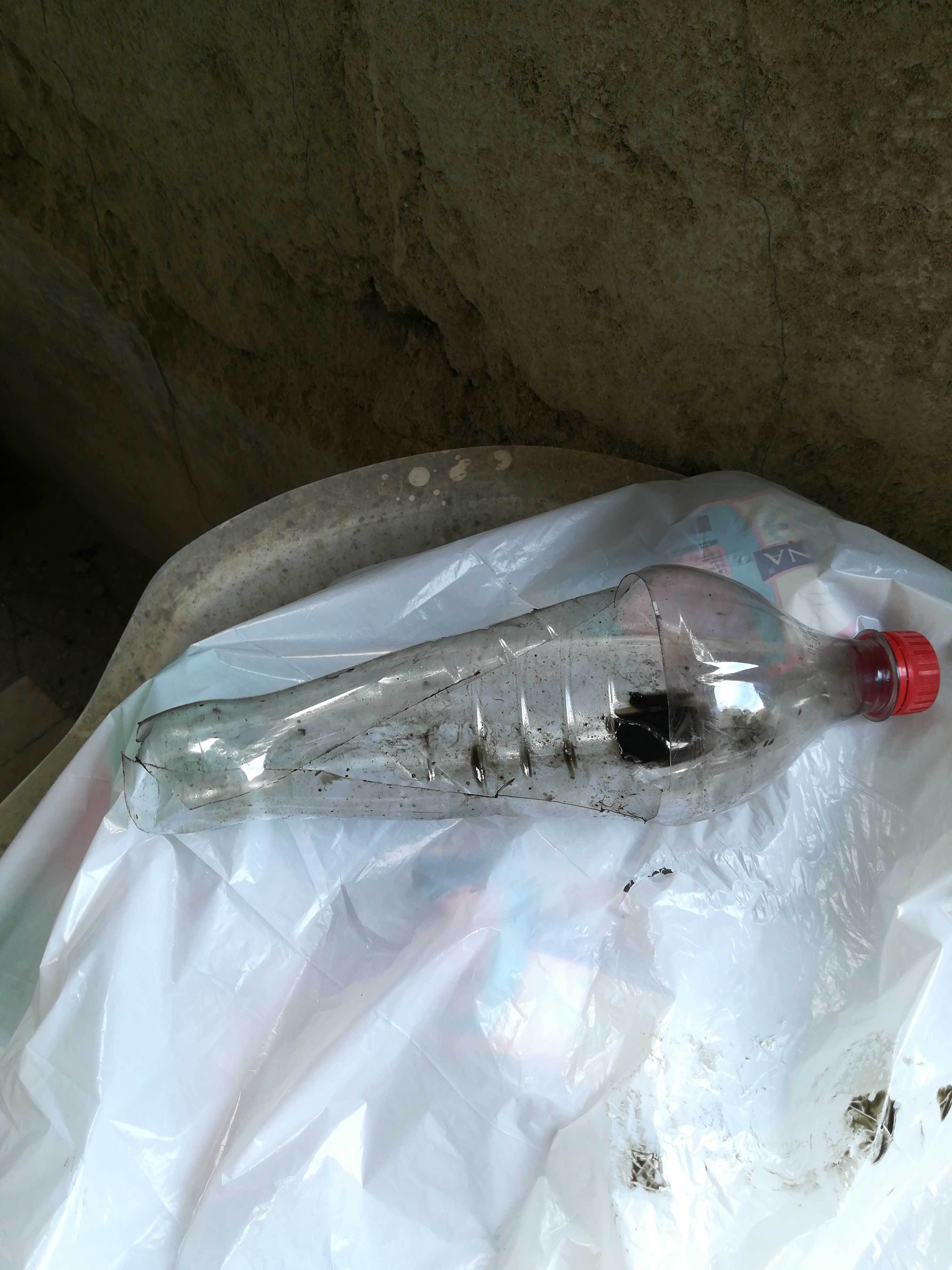

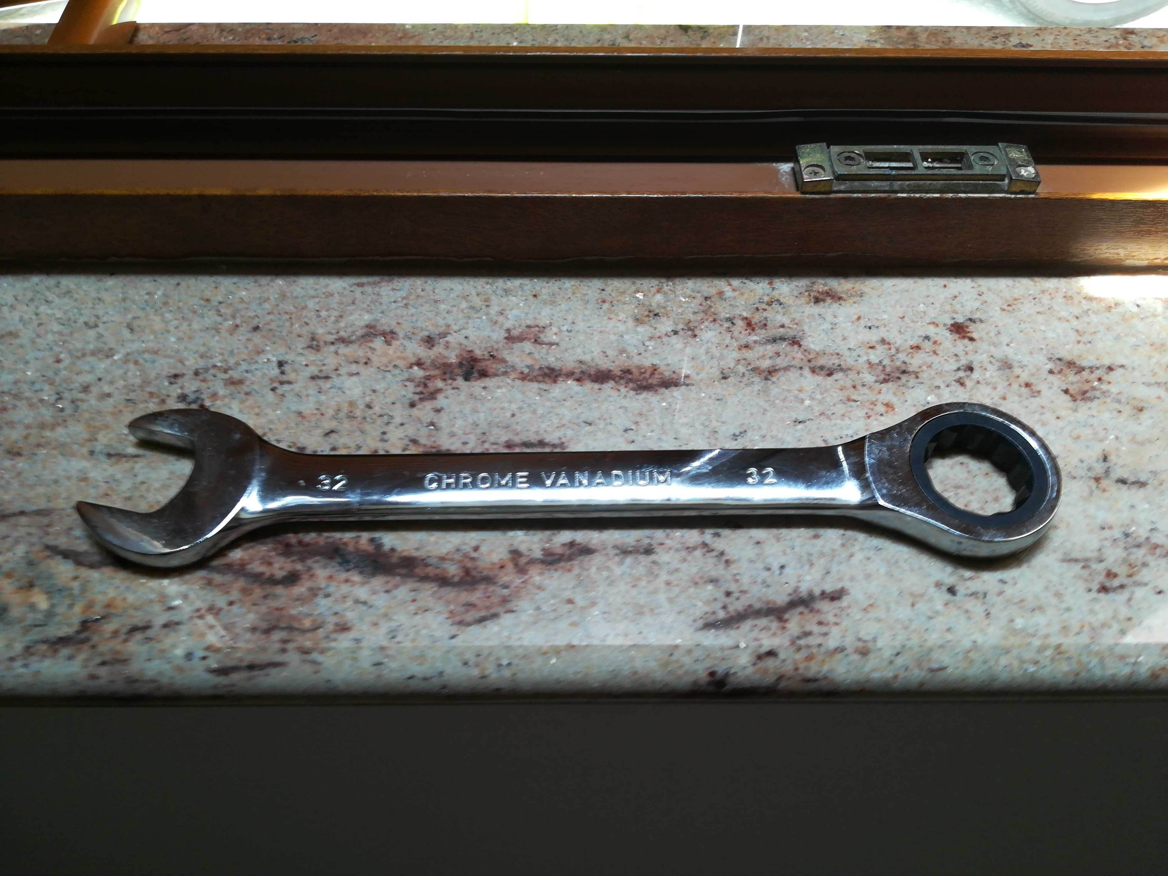

È la 120 cv. Stessa posizione del 105 comunque. No niente bestemmie.. Ormai dopo 5 volte che l ho fatto anche su altre giulietta mi sono imparato: bottiglia di coca cola con un tubo da giardino da 3/4 che collego col nastro isolante alla bottiglia e un secchiello sotto per raccogliere l olio. La bottiglia la devi tagliare in modo tale che la puoi infilare sotto al filtro. E poi ti serve una chiave inglese del 32(meglio se è a cricchetto). La trovai su ebay a 11 euro.
Dal filtro esce un bel 1/2 litro abbondante d olio.

La chiave del 32 ce l ho fissa ,
lavorando dalla ruota, tutto è più difficile.
L idea della bottiglia di plastica con la canna e buona, la provo la prossima volta.

Lavorando dalla ruota e tutto più complicato, per non dire impossibile, mettere e tenere la bottiglia, e svitare il coperchio filtro.
