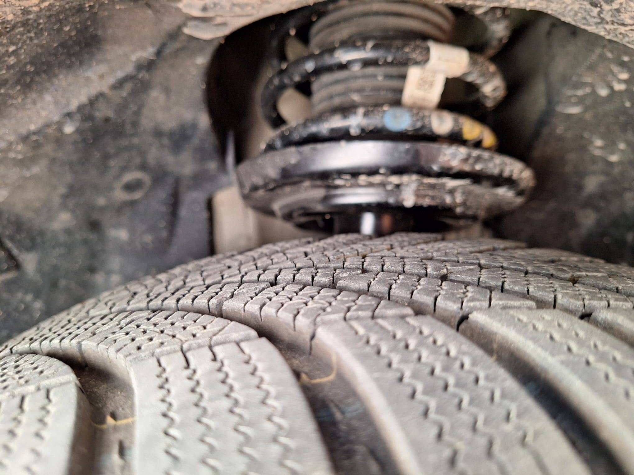

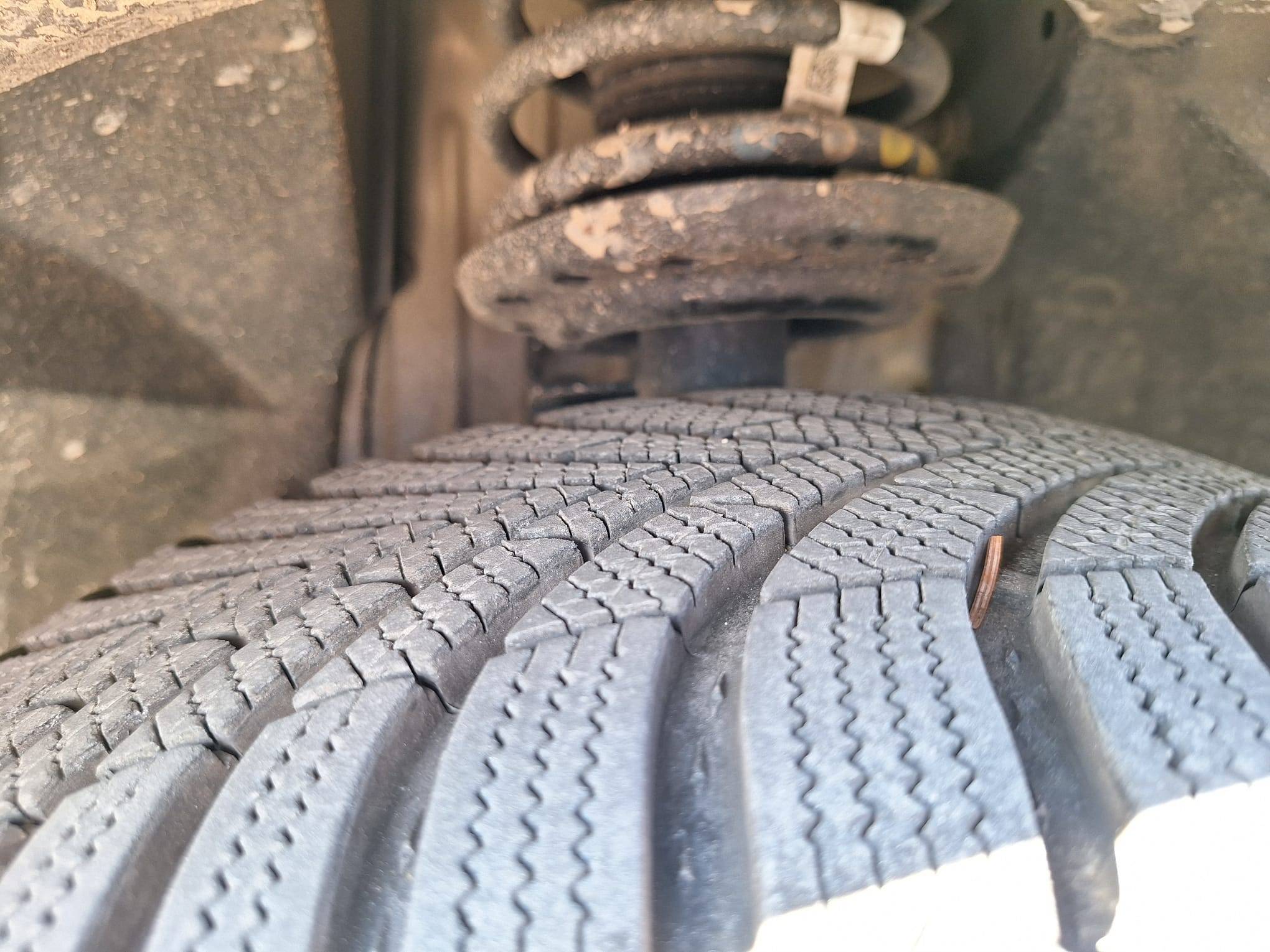

Buon giorno,
mio figlio avevea un incidente e cosi e andato su un cordolo e si ha spaccato cerchio anteriore, bracio oscilante e anche l ammortizatore era rotto.
intanto ce ancora un suono strano se guida a destra forse e ancora il cuscinetto della ruota anche se girando la ruota non si sente niente....
Ma una cosa che ho notato e´ che la distanza della gomma vs il piatto dell amortizatore e´ diverso a quell parte passegiero (vecchio).
ho paura che cosi non riesce piu a mettere le cattene d inverno... avete idea cosa potrebbe essere?
Grazie mille

Questa è’ la sezione Stelvio. Da quello che ho intuito è’ stato sostituito un solo ammortizzatore e di certo non e’ un intervento corretto. La prima cosa da fare è’ mettere gli ammortizzatori a coppia e fare gli angoli caratteristici
