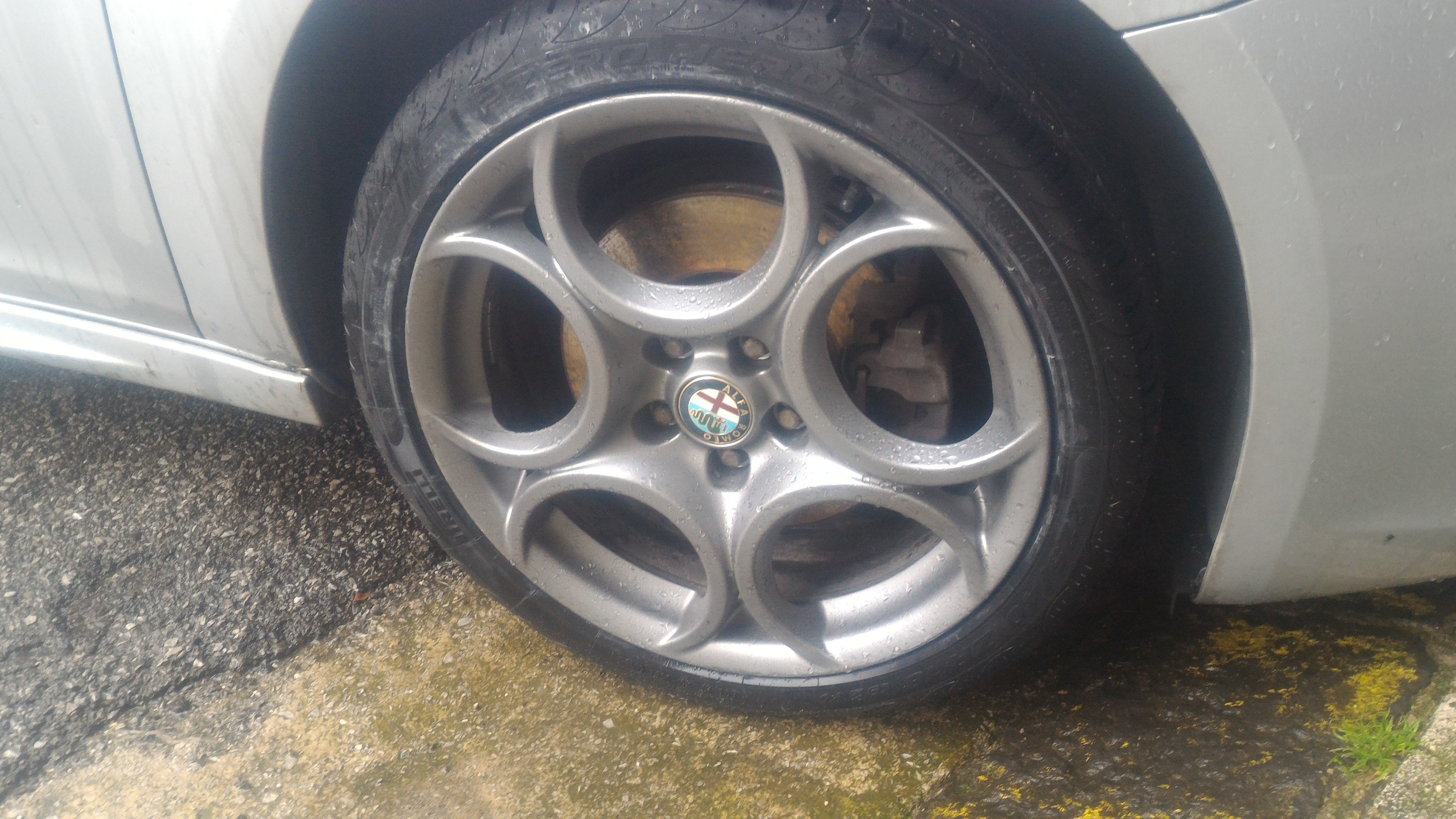

Ragazzi buonasera
qualcuno è riuscito a trovare il codice colore di questi cerchi ??
Nessun carrozziere è riuscito ad aiutarmi ....
Grazie in anticipo
Consiglio il fai da te con bomboletta Saratoga:- Grafite Miconeo! Il risultato è eccezionale. 2 bombolette e circa 4 passate anche internamente sui cerchi da 18 (basta passare la carta vetrata fine per graffi non molto profondi). costo complessivo 14 euro!!!!!

Credo ci sono anche altri nuovi colori metallizzati della Saratoga per chi li vuole più scuri; non ricordo il nome perchè ho scelto "Grafite". Io li avevo colorati il classico alluminio ma a mio figlio non piacevano e sopra ho passato il Grafite! Solo i graffi profondi sono un problema senza usare lo stucco, altrimenti basta la carta vetrata di grana fine. C'è sicuramente il colore che è simile al canna di fucile ma non ricordo il nome. Eppoi il costo è molto inferiore e la qualità è ottima. Sono colori per esterno da restauro su ferro, alluminio, ecc. di nuova generazione.
