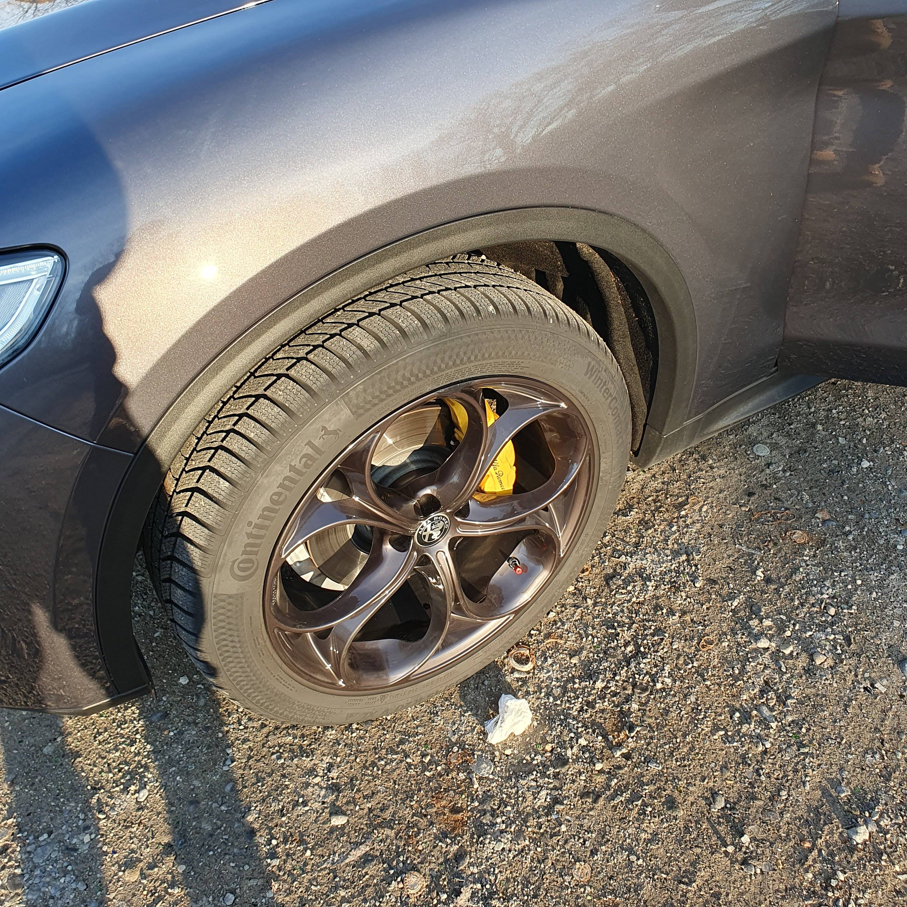

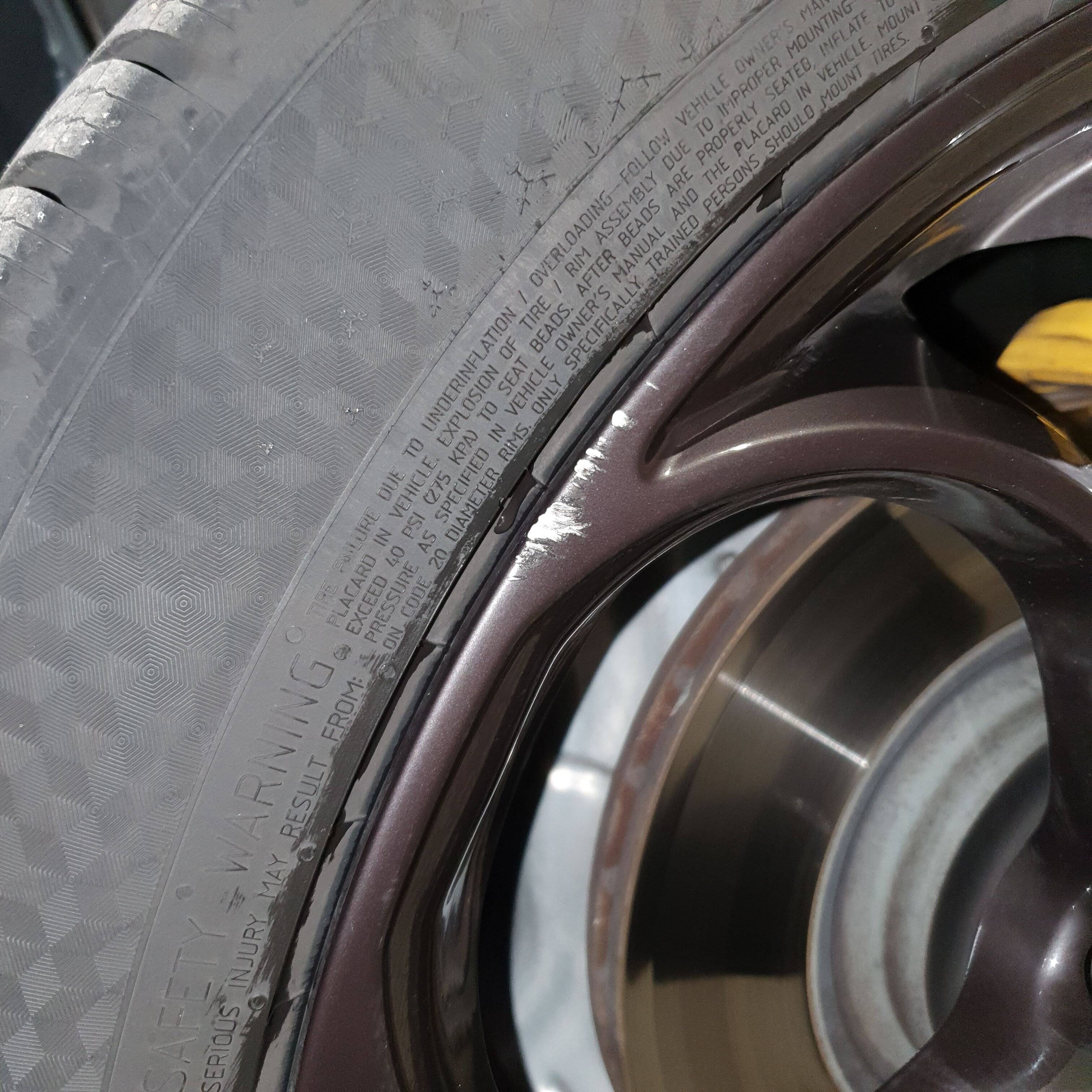

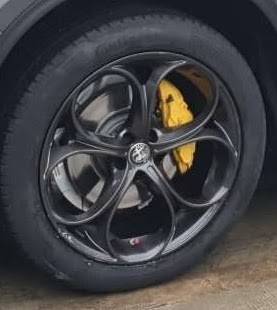

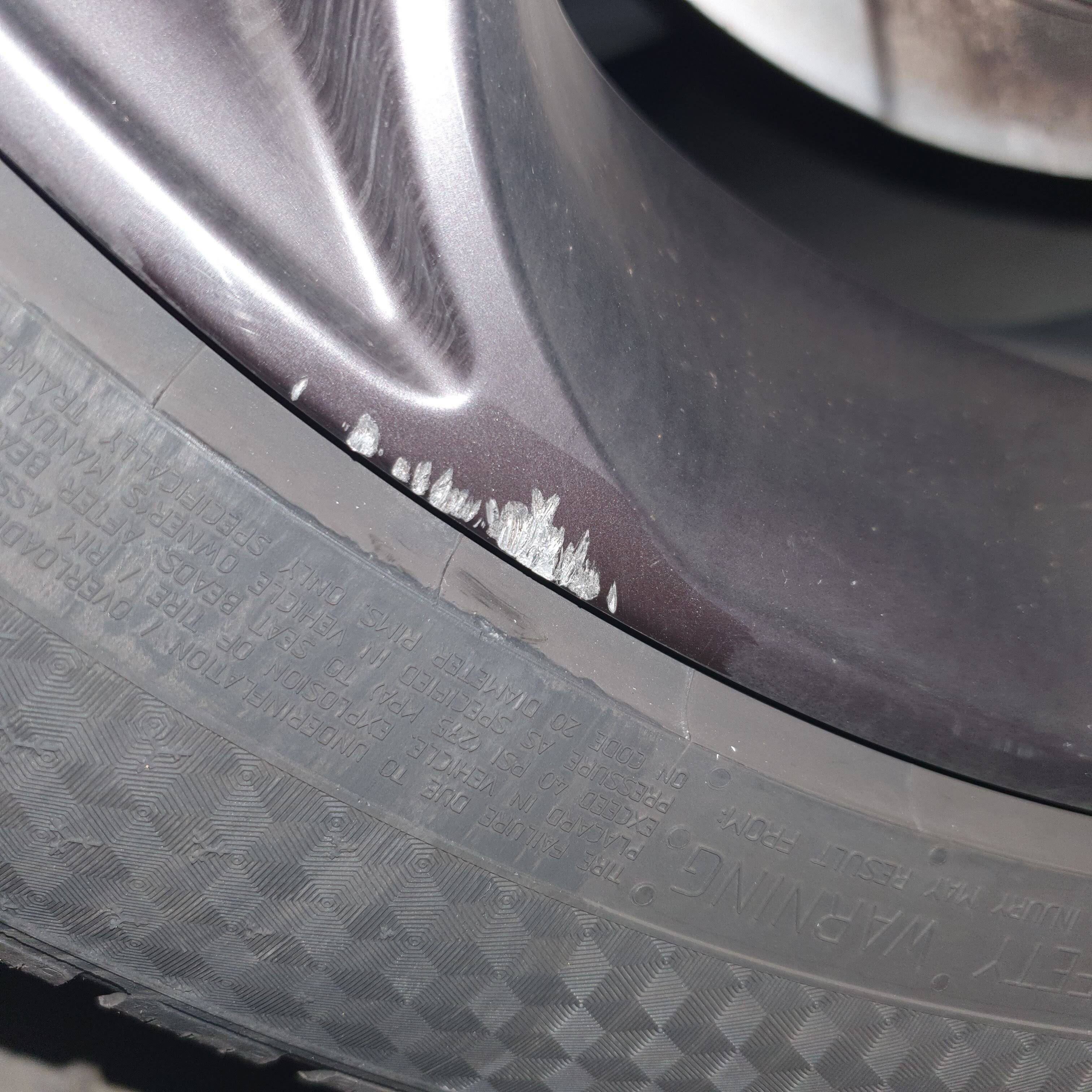

Buongiorno, mi è successo di graffiare il cerchio, e cercavo una soluzione “tampone” perché l’occhio mi va sempre li. Mi sapete dire il codice colore dei cerchi da 20“ bruniti Stelvio tipo QV?
Ho cercato nelle discussioni ma ho trovato solo qualcosa per Giulia

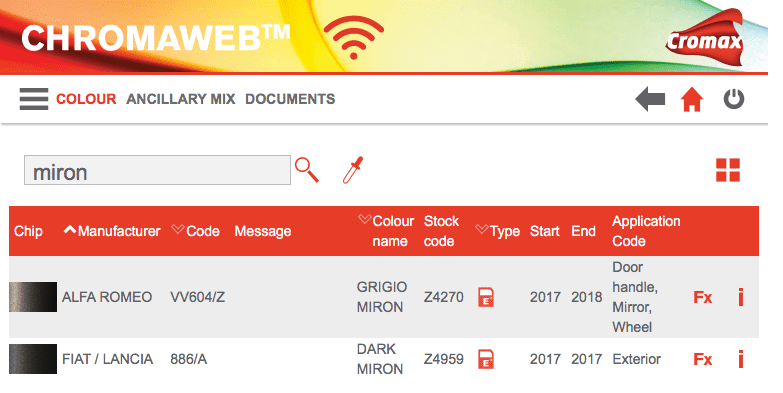

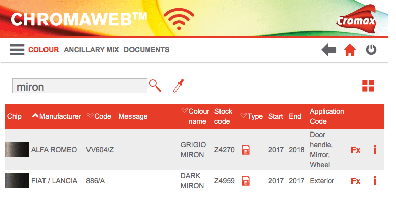

Alcuni dicevano come codice VV640Z o il 693B altri consigliavano di verificare su questo sito
Glasurit Classic Car Colors , ma non mi tornano.

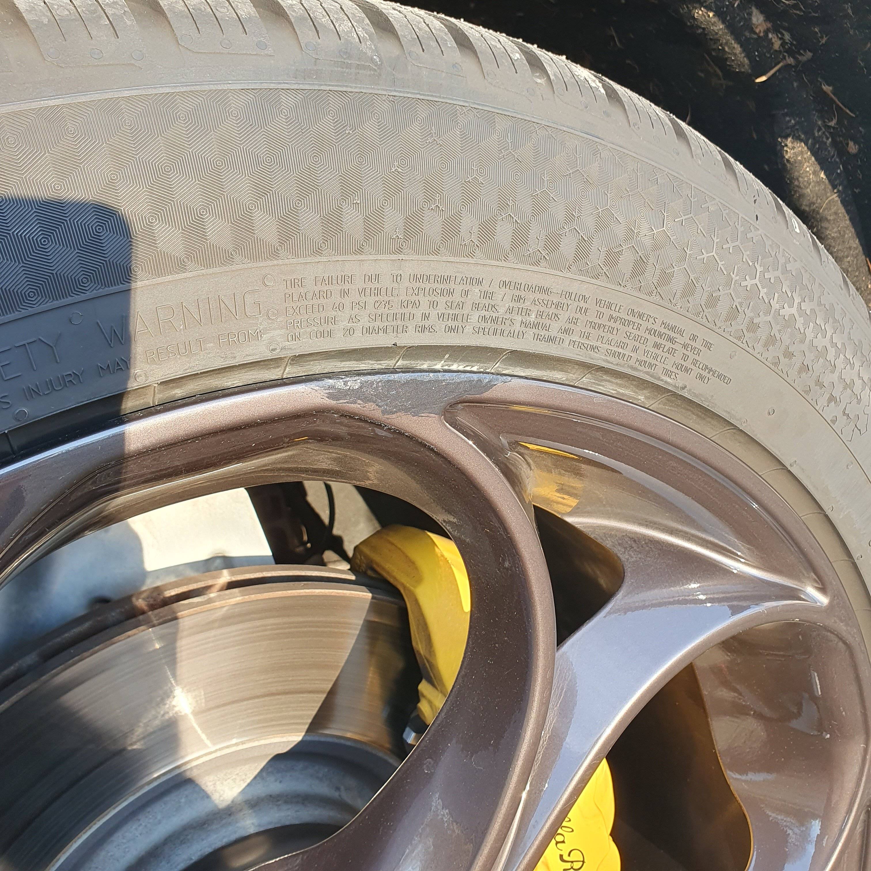

La mia intenzione sarebbe quella di usare uno stucco mettalico per rimuovere i graffi, e poi usare un pennellino per rifinire, oppure fare solo il ritocco direttamente con il pennellino non vedere a colpo d'occhio il colore grigio sotto alla vernice scura.
Grazie in anticipo

Per fare un lavoro perfetto dovresti farlo rigenerare portandolo dal gommista che lo manda in un centro specializzato dove vengono riparati e riverniciati come in origine. Visto il graffio che e' piccolo conviene allora che ti fai fare dal tuo carrozziere della vernice di ritocco. Con un pennellino la fai colare sui graffi, lo smalto fa' il resto andando a coprire i solchi.
Si ok rigenerare, però aspetto ancora un pò anche perché al cambio gomme estive ricontrollo i cerchi se sono dritti.
Per il resto non avendo un carroziere di fiducia sono orientato ad andare al Bep's e comprare pennelli già in tinta, per esempio per il Grigio Vesuvio della carrozzeria risulta il loro codice 141782
Vernice per ritocco carrozzeria auto DUPLI-COLOR MET 70-0220 ref. 141782
per questo cerco un codice colore

Eh lo so ma i codici colore dei cerchi non si trovano. L'unica soluzione e' farti fare del ritocco dal carrozziere o trovare un colore molto simile da un colore di carrozzeria auto, ma e' moolto difficile...

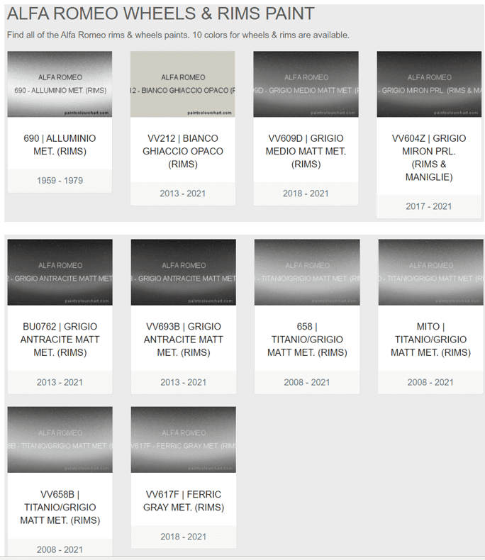

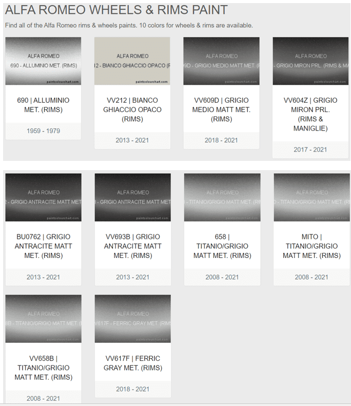

Solo per informazione riporto quanto ho trovato. Su un altro forum qualcuno mostrava questa immagine
E addirittura a questo sito c'è una sezione dedicata ai cerchi
Alfa Romeo Paint Wheels & Rims | PaintColourChart.com
Ma non mi è chiaro chi mi può prepare dove poter acquistare la vernice per il ritocco una volta capito il codice colore 😅😭
Visualizza allegato 245638

Il carrozziere mi ha detto che non riesce a fare il colore 🤣 😭 e che se deve farlo lui comunque dovrebbe rifarlo tutto ma che si rischia che si stacchi la vernice. Quindi mi ha detto che per 130€ a cerchio li manda da chi li raddrizza e non dovrebbe avere nessun tipo di problema perché verniciato a polvere, e neanche a riprodurre il colore.
Fa schifo ma per ora lo lascio così, non avrei dovuto stuccarlo forse e dovrei trovare un colore più simile.
