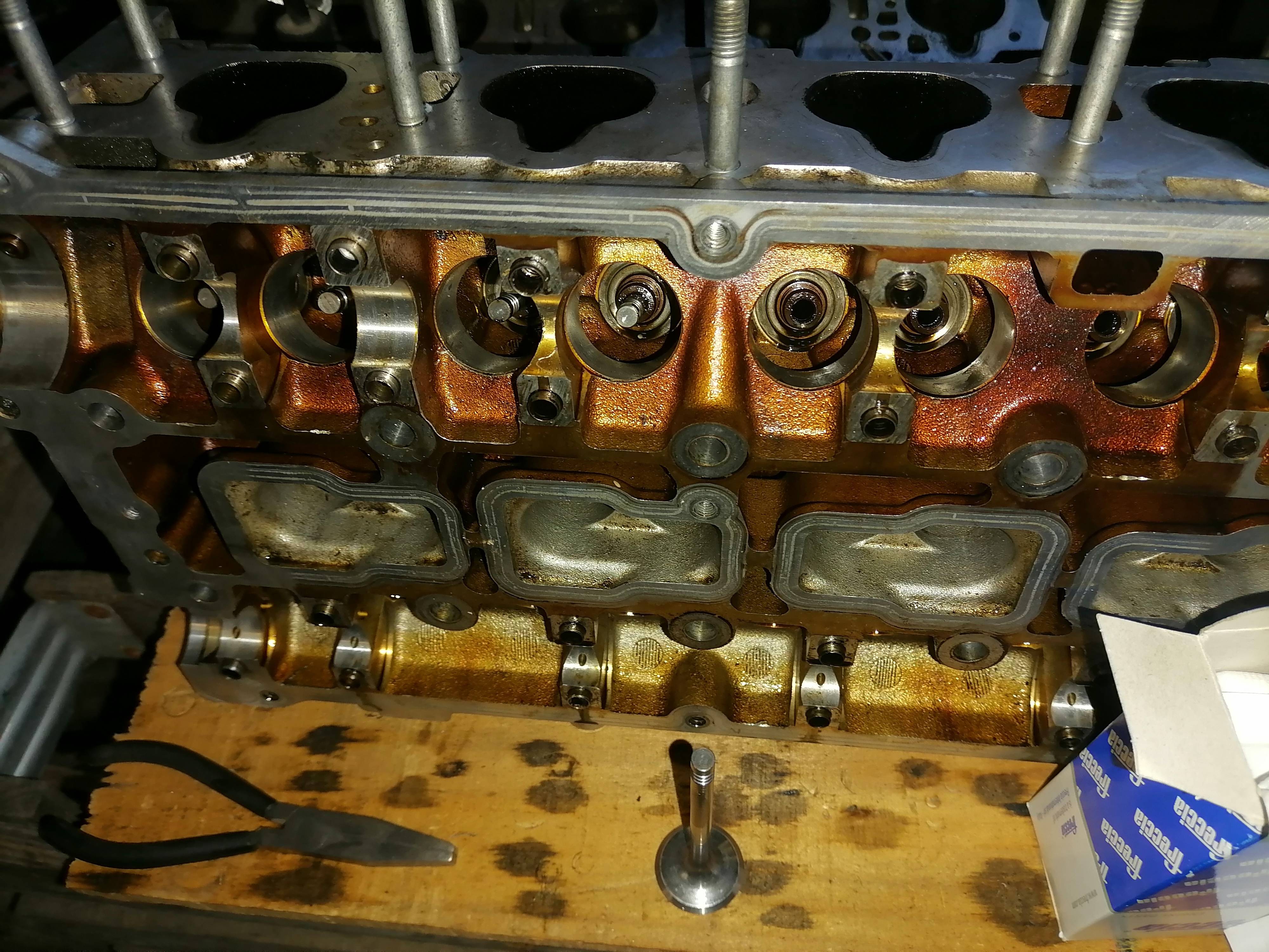

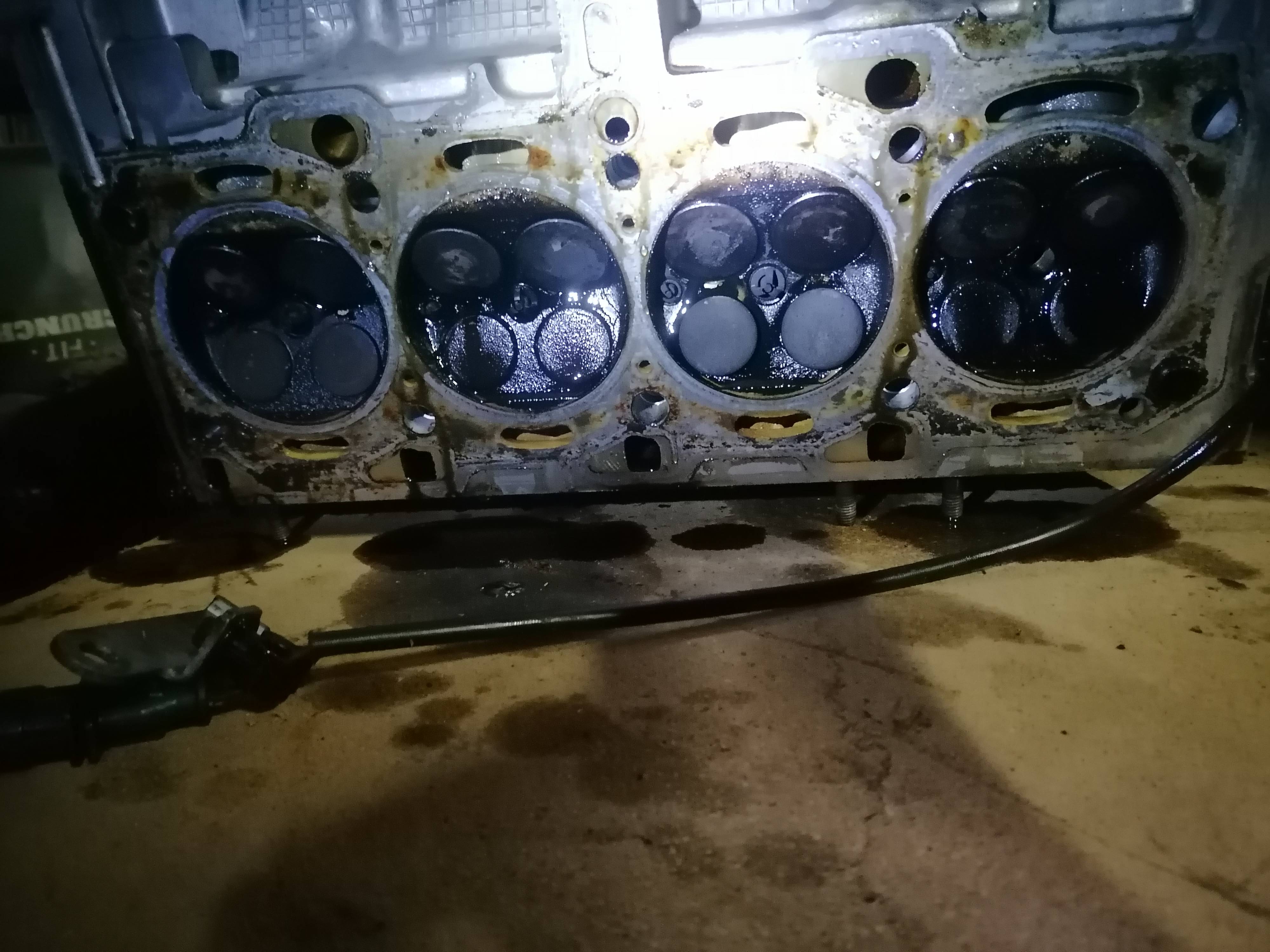

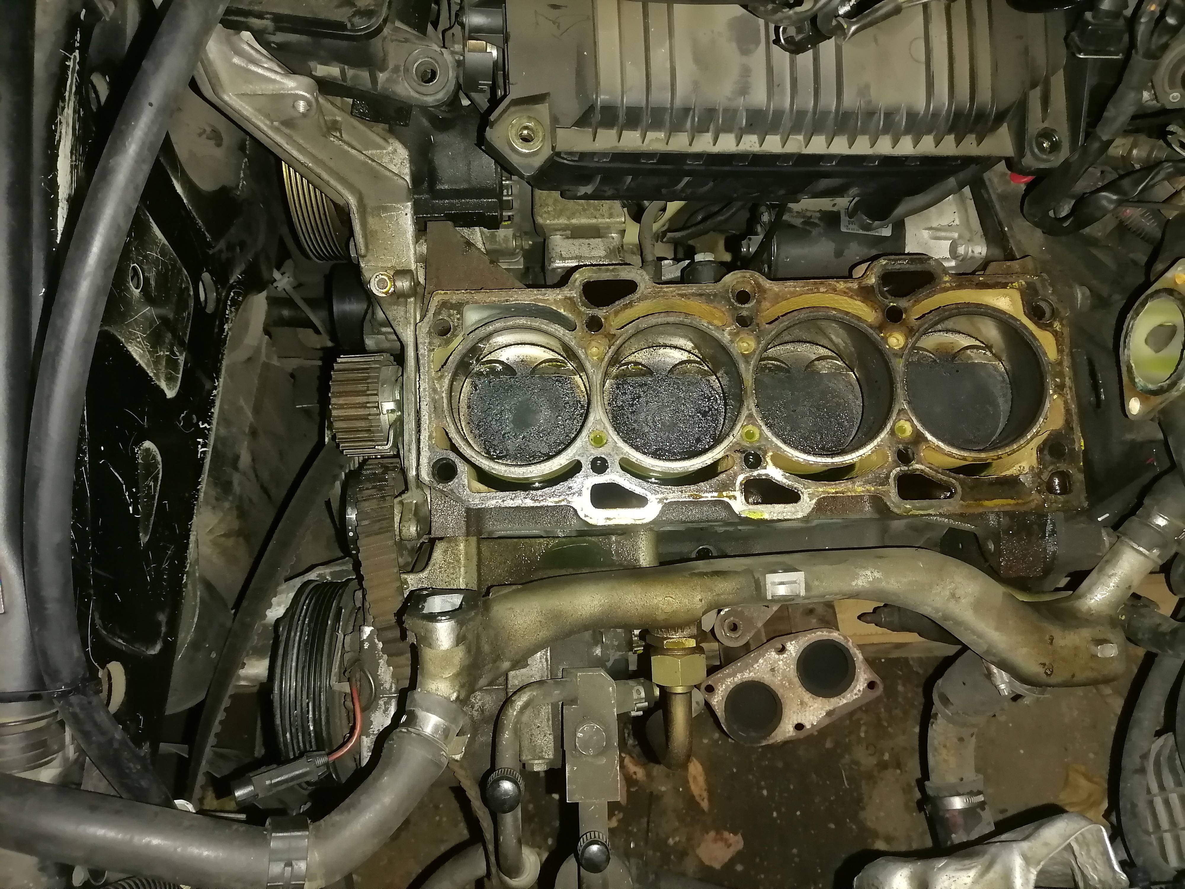

ho smontato per rendermi conto del danno...
Tutto sommato sono proprio 4 valvole dei primi cilindri a partire dal lato cinghie, più il variatore.
Inefetti quando ho smontato ho notato che non era in fase l'albero a camme d'aspirazione.
Al volo non fanno tenuta le prime 4 valvole e vedere se ha inciso le sedi, controllerò se l'albero a camme è torto, il variatore alla fine lo sostituisco.
Le canne come i pistoni, non hanno niente

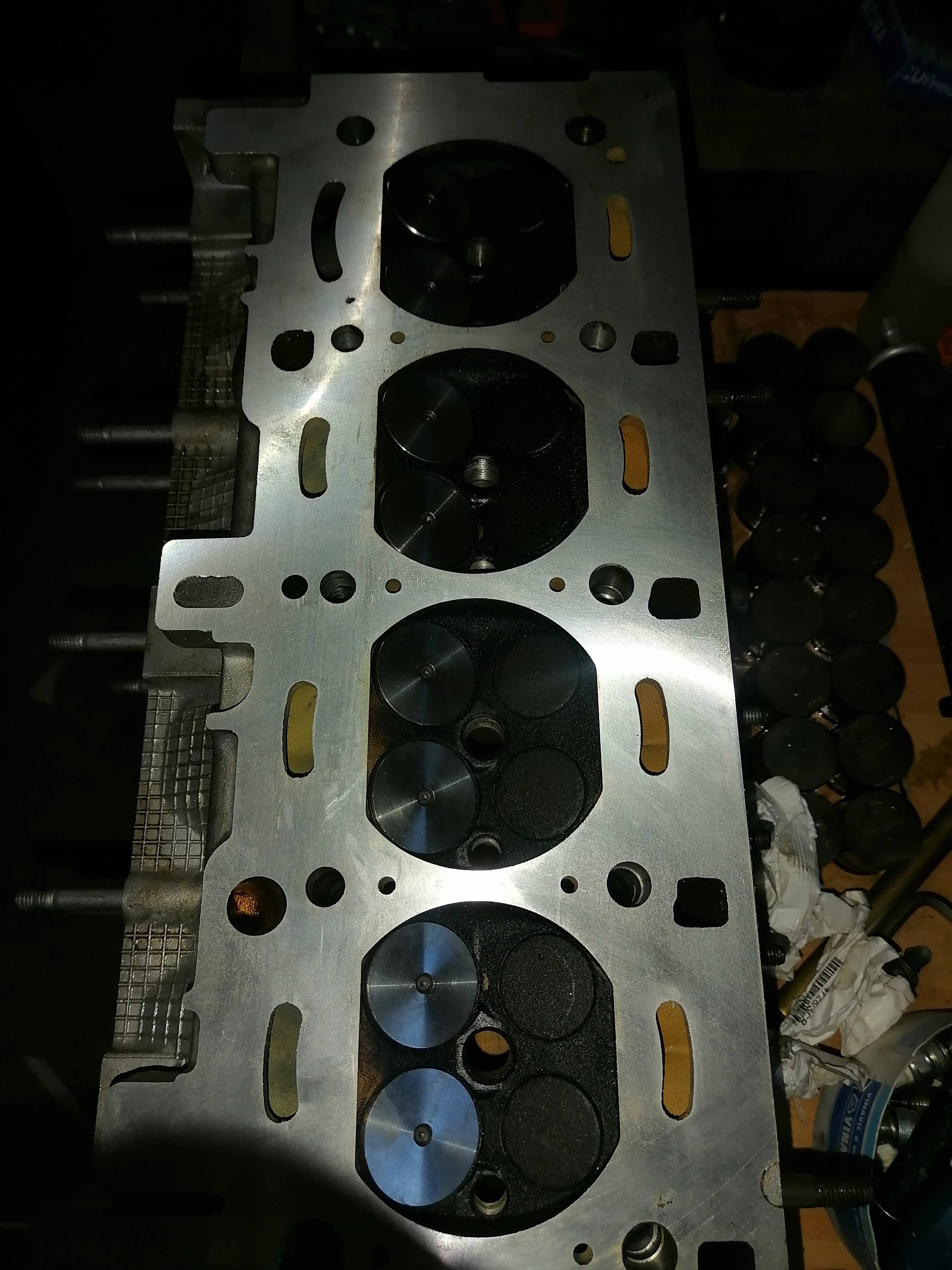

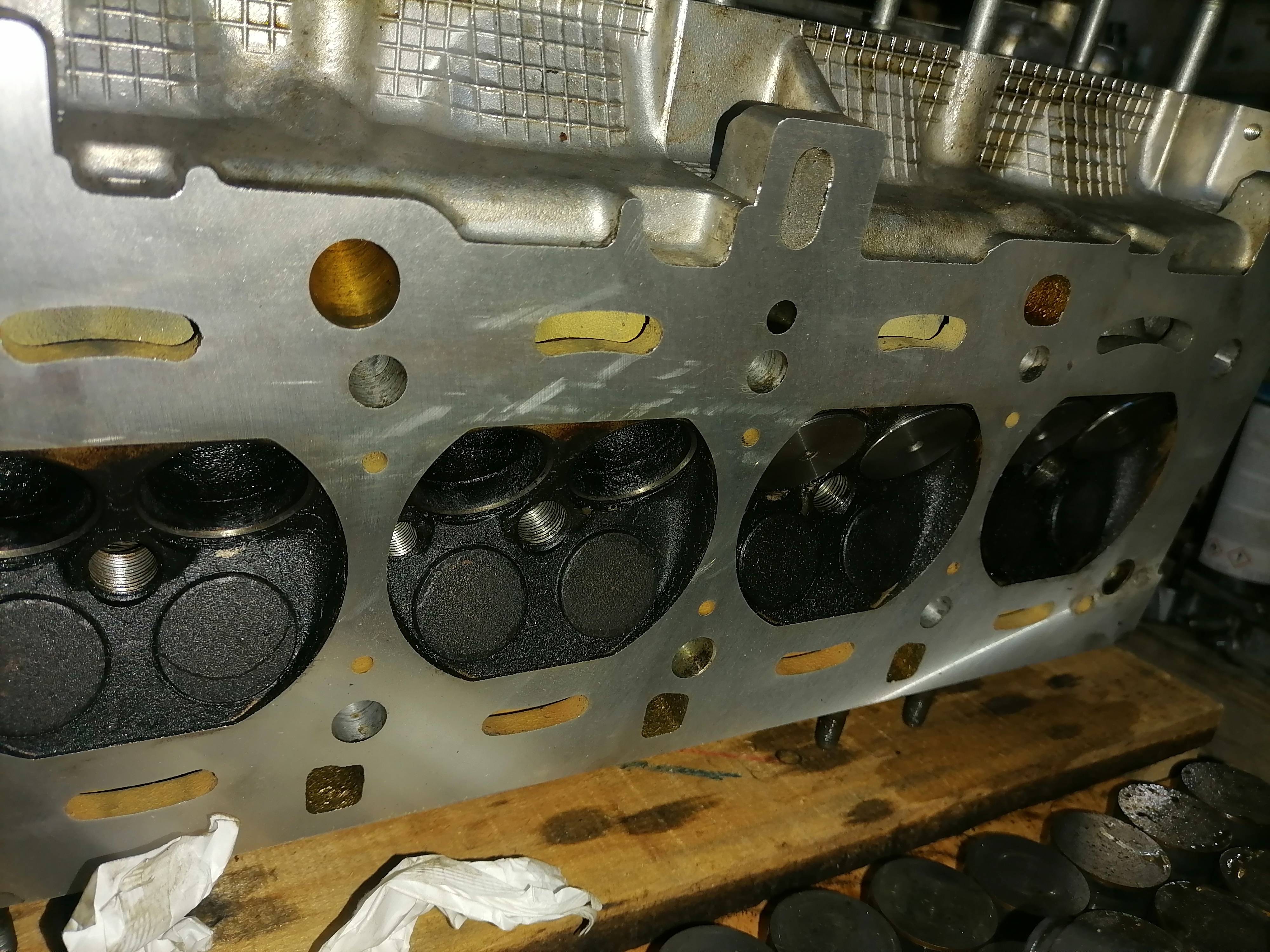

Per lo meno oggi sistemo la 156, e anta anche bene😀😀😀😀
spianata testata
sistemata alle sedi valvole che alcune erano ovali
Una controllatina
Montato levalvole d'apirazione
Montaggio, messa in fase e controllare come va.
È regolare, per ora qualche ora al minimo😉
