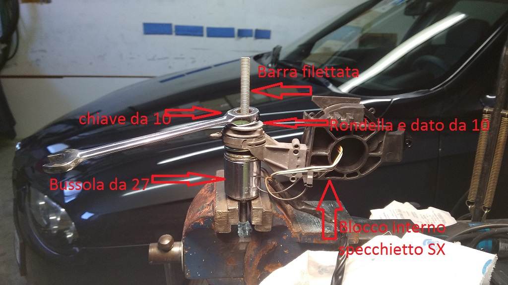

Ultimo lavoro sulla mia 156..
Lo specchietto destro non stava più fermo nella posizione normale. Non stava più fisso nell'incavo che permetteva la chiusura
quando l'ho smontato per capire cosa era successo, mi sono reso conto che la molla che spingeva l'apparato interno si era staccata.. Sono stato un bel po di tempo a capire come smontare l'involucro esterno per cercare una soluzione.
Poi inclinando lo specchietto dal lato interno ho intravisto una piccola vite svitandola con delicatezza e senza non poche difficoltà, sono riuscito a estrarre il corpo interno dello specchietto. A questo punto dovevo solo trovare un sistema per comprimere la molla assieme al sistema di bloccaggio per ripararlo.. Ero sul buttare via tutto e cercare uno specchio nuovo....
Poi.... con ingegno e fantasia e pochi attrezzi sono riuscito a rimettere la molla dov'era. Mi è servito solo una piccola barra filettata, una bussola da 27" una chiave da 10", e due rondelle e un dato da 10"
eccovi la foto..
Ho infilato tutto nella barra filettata e stringendo il bullone da 10 ho compresso il tutto.....
..... ma quanto sò forte.....:D:D:D:p:p

Ottimo...volendo esiste anche questa guida...io l'ho dovuto fare la settimana scorsa con quello lato passeggero....[emoji849]
Soluzione snodo specchietto retrovisore esterno ballerino - Alfa 156
Ho cercato nel forum qualcosa del genere, ma non sono riuscito a trovare. E' davvero un'ottima guida, a saperlo prima non mi sarei scervellato a capire come rimetterlo al suo posto. Abbiamo fatto più o meno la stessa cosa. Io però non ho modificato quel pezzo per farci entrare la rondella, perchè io non l'ho rimasta dentro assieme al bullone. Ho pressato il tutto e si è incastrato di nuovo come prima. Comunque una bella guida. Bravo.
Reazioni: CristianZio77
#18
Beh, ti verrà utile per la prossima volta...che succederà... [emoji16][emoji16][emoji16] io alle due 156 ho dovuto fare il lavoro su tutti e 4 gli specchi....[emoji849][emoji849][emoji849]
